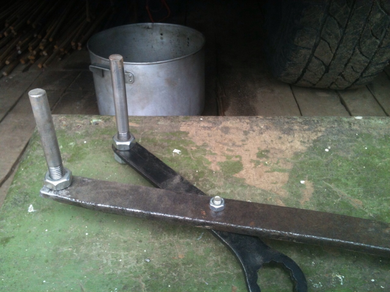

Ок! Буду ждать! Я тут смастерил из подручных средств.

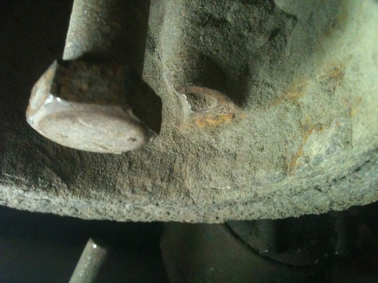

Вот ключ и сами отверстия. Они и должны быть такие не глубокие? Или у меня они забиты насмерть грязью?

Один в один как у меня! Цепляй за остатки уха! В чем вопрос? Один держит, один крутит!

Вопрос в том, что отломана как раз та сторона, в которую он упирается:))

Ну сторона как класс есть же! Упри не в отломанную сторону а с другой стороны, куда упирается при закручивании только снаружи.

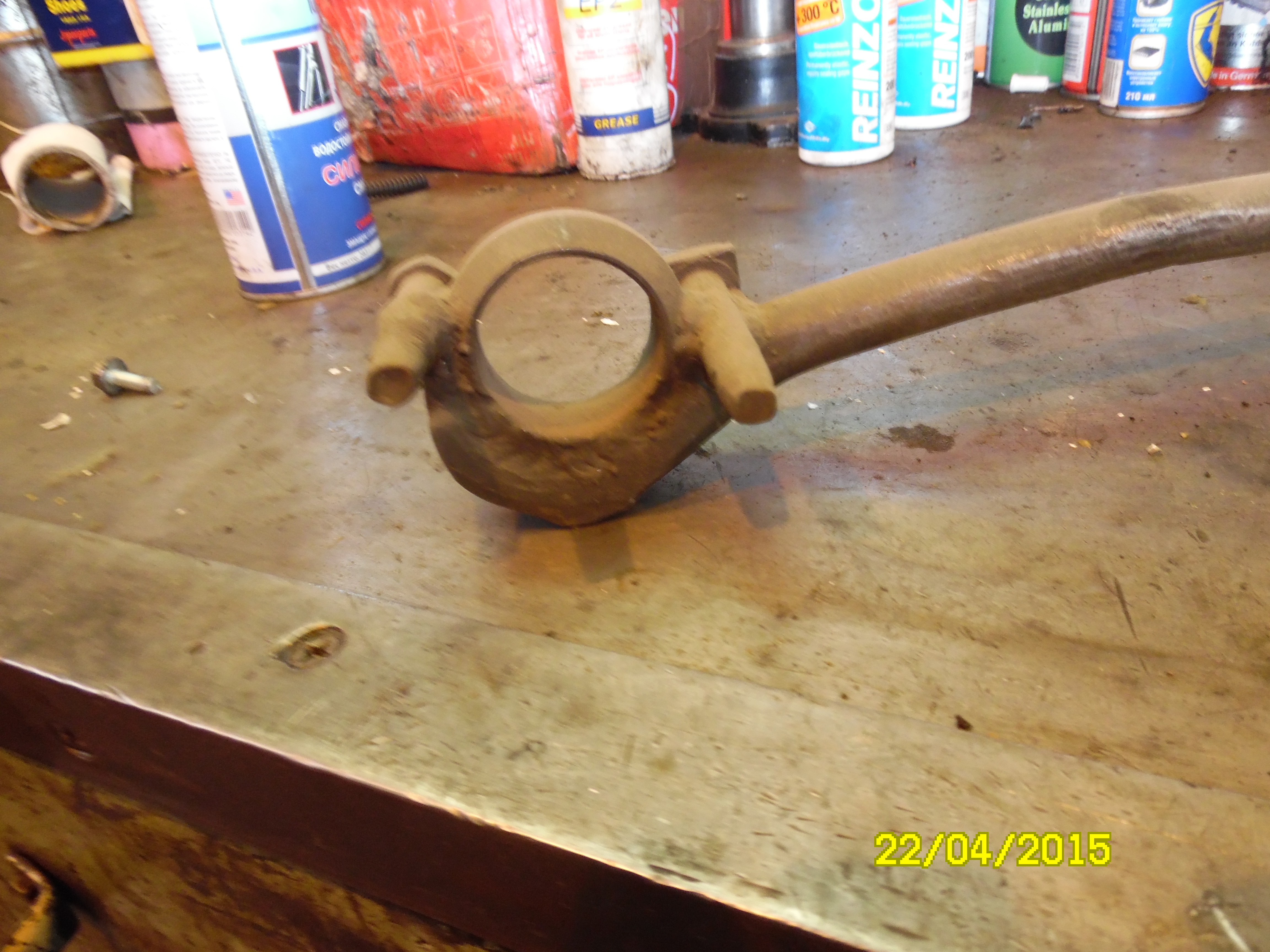

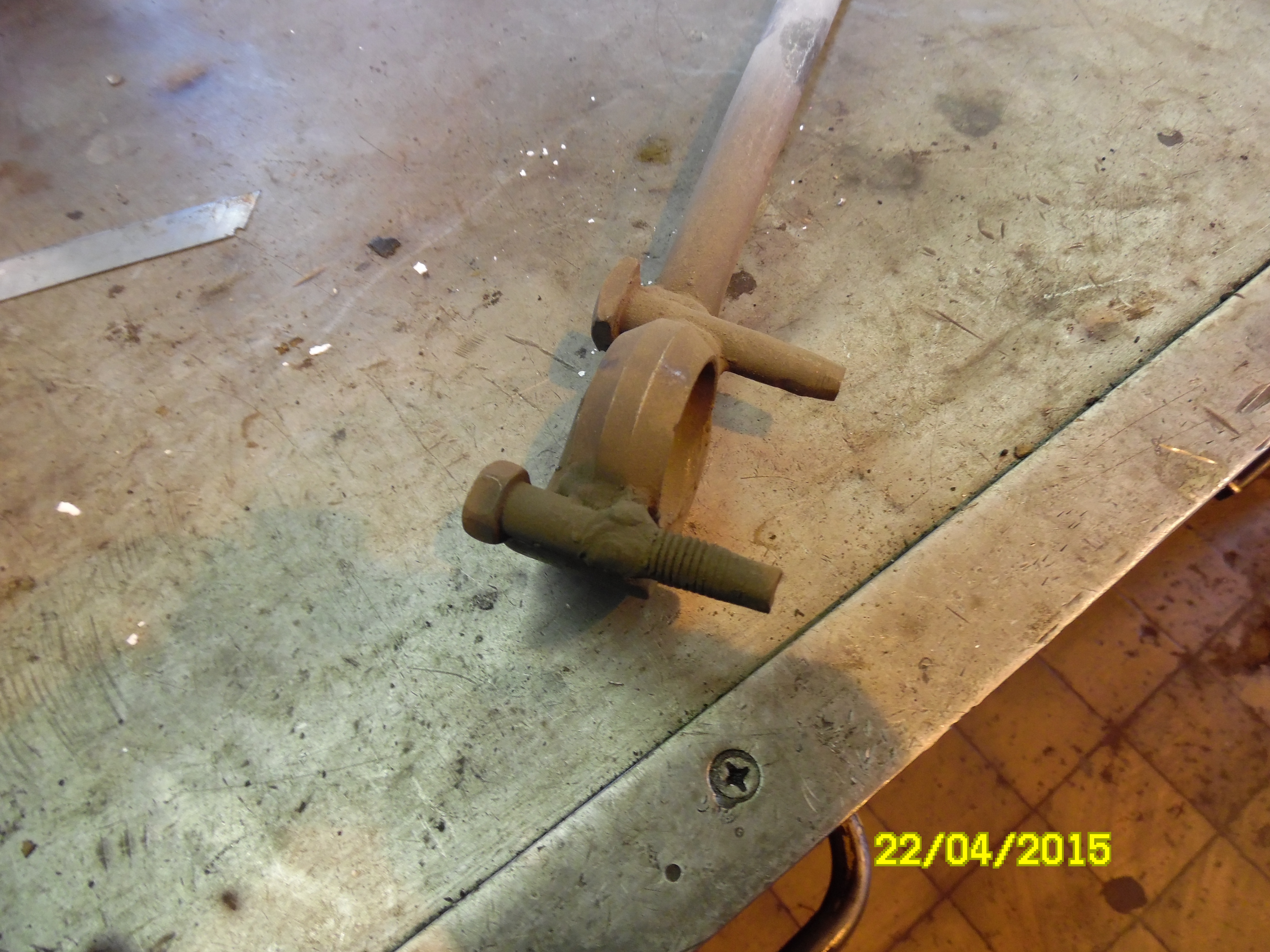

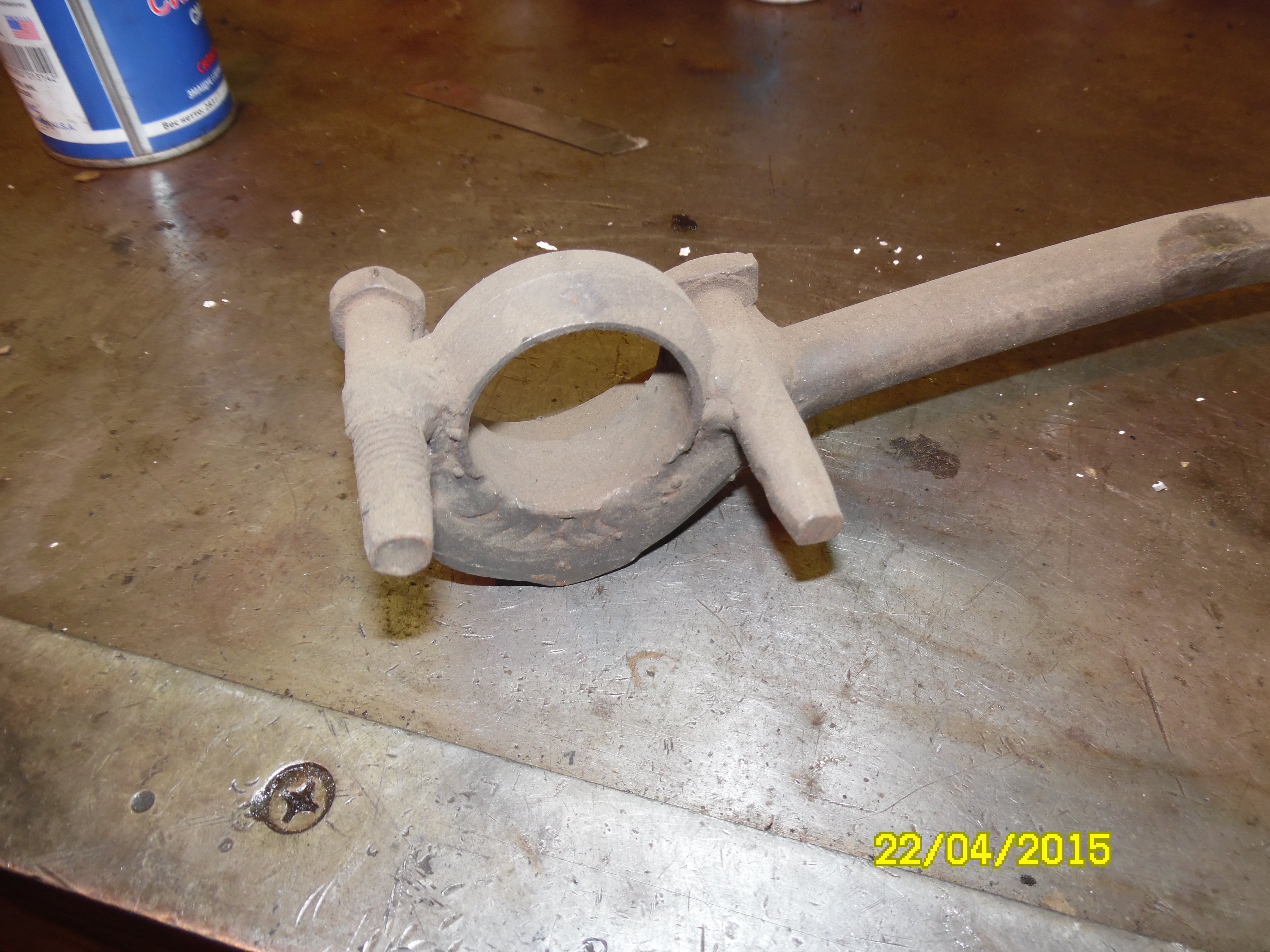

Вот УЧК (Универсальный Чудо Ключ) ::-D:
Состав:
Кольцо глушителя ВАЗ.
Монтировка от ГАЗ.
Два болта на 14-16 мм
Срок службы не ограничен, практически.
Принцип действия надеюсь понятен.
