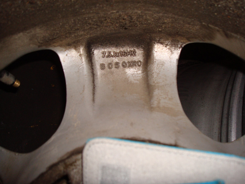

Скажите что за вылет у данного диска ?

нет тут вылета, покрути диск дальше, на какой спице будет написано например ЕТ10 -это и есть вылет (+10)

дык понтяно дело, я купить хочу - мне с нулем нужны диски. Продавец говорит, что больше инфы на них никакой не выбито сзади.

Привет. Пытался посмотреть по этим буковкам поисковиком что за модель - не получилось. Пусть продаван померяет - не думаю что его сильно затруднит, и тем более самому будет проще продать.птиц писал(а):дык понтяно дело, я купить хочу - мне с нулем нужны диски. Продавец говорит, что больше инфы на них никакой не выбито сзади.

это мы не умеемРуслан писал(а):птиц писал(а):Пусть продаван померяет .
