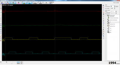

Надеюсь дело не в мертвой пластине, а в неправильно установленном датчике коленвала. На форуме Chiptuner высказали такое предположение.
Ладно, буду договариваться с сервисом на повторный ремонт.

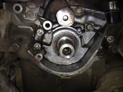

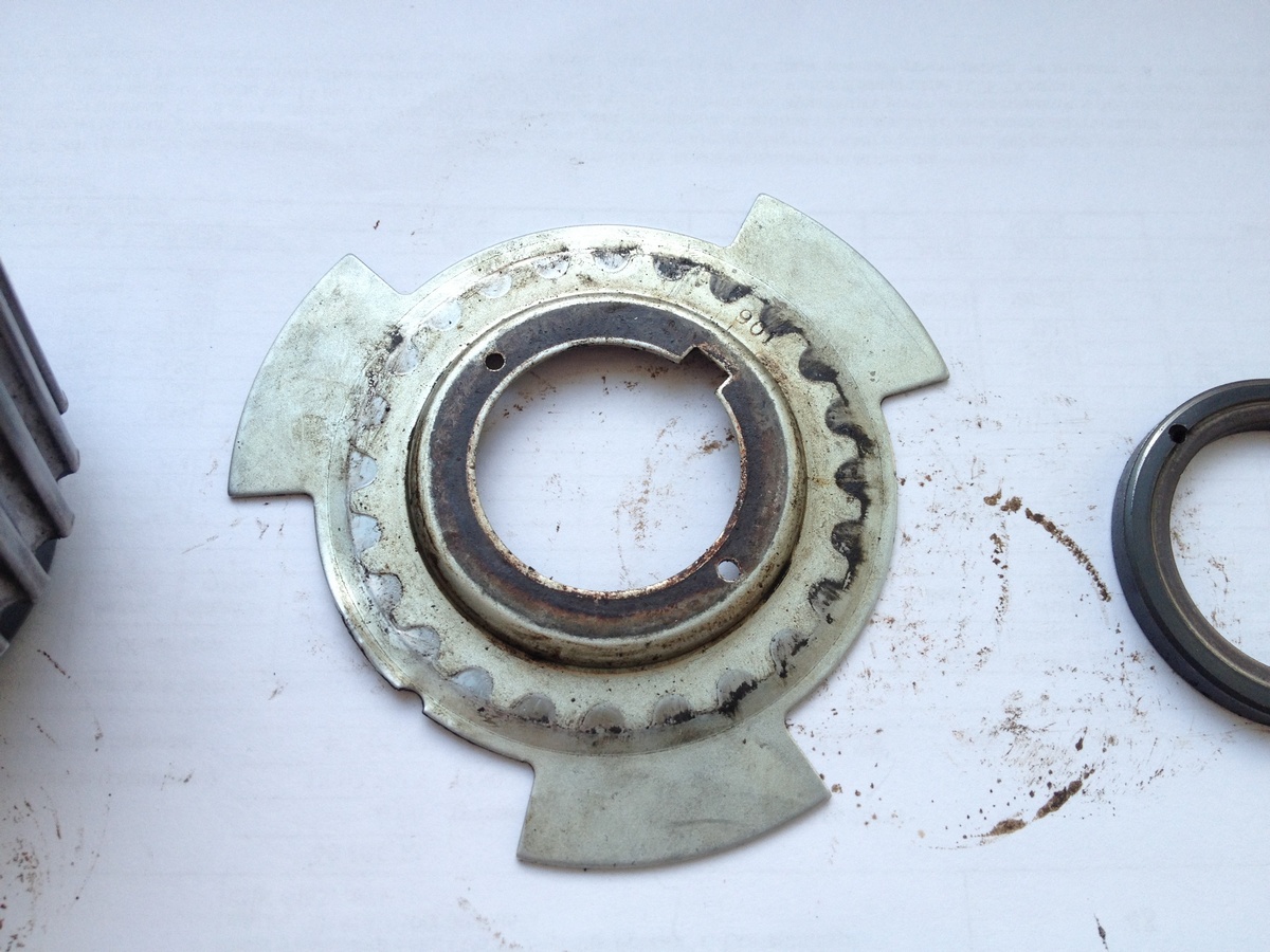

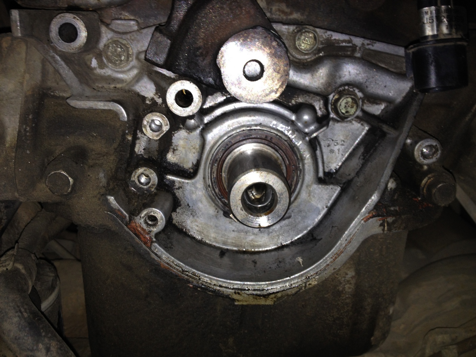

Сейчас изучал книжку по ремонту и убедился, что маркерный диск в сервисе точно снимали, т.к. меняли сальник коленвала.

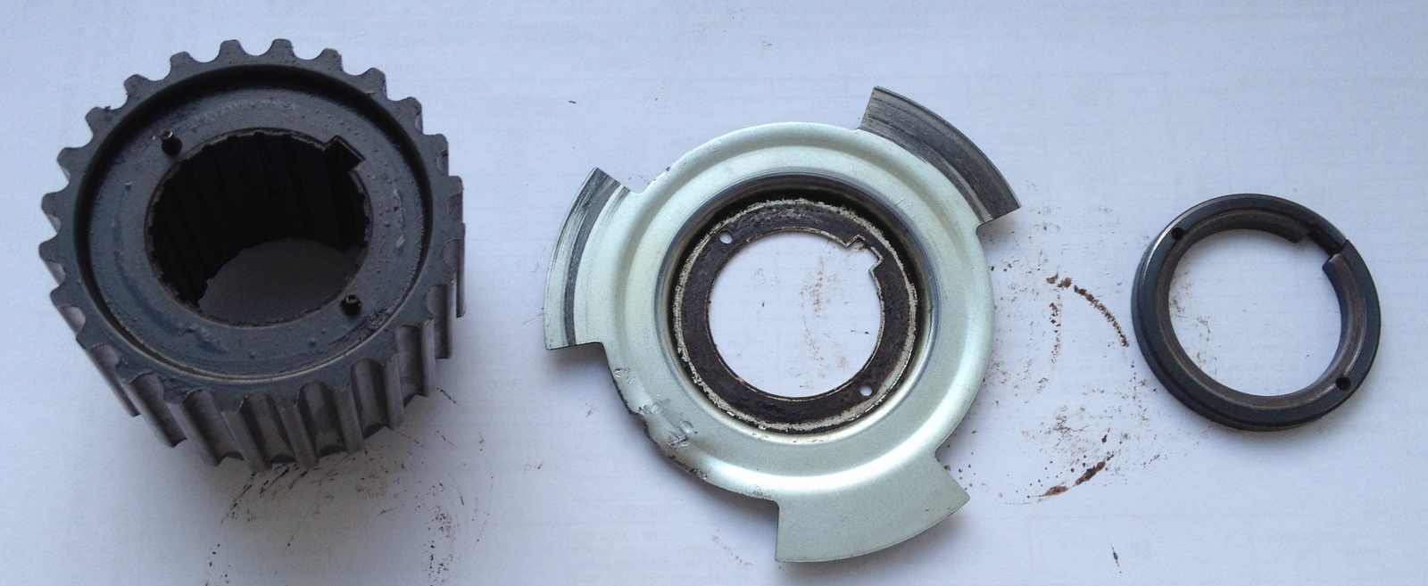

Разобрали машину. Метки в положении ВМТ совпадают. Шпонка шестерни коленвала и маркерного диска в порядке. Шпонки распредвалов тоже целые. Маркерный диск целый. Одна лопасть пошеркана; но непонятно чем, датчик коленвала целый и по другому его не поставить. Тупик какой-то. Остался только вариант - неродной маркерный диск. Прикладываю фото шестерни с маркерным диском.

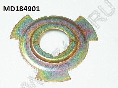

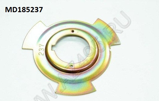

На Паджеро 3 GDI идёт маркерный диск MD185237 а у вас я вижу MD184901. И диск на 1 зуб развёрнут по сравнению с 6g74 GDI.

Судя по каталогу экзиста на моем движке такой же диск, т.е. MD185237Dutch1981 писал(а):На каком сайте глянуть каталог запчастей на Монтеро? Вин нужен?
На GDI идёт маркерный диск MD185237 а у вас я не вижу какой номер. Но диск на 1 зуб развёрнут по сравнению с 6g74 GDI.
правда по тому же каталогу этот номер идет еще на кучу машин, в том числе на двигатели 3000, 3500 и 3800
Однако нашел тут на сайте одной разборки фото дисков для 6G72 и 6G74. Похоже у меня и правда стоит диск от 6G72. Завтра поеду к ним покупать и все станет ясно.
Вот чья тут вина? Должны ли были в сервисе в первый раз определить, что диск не тот, или придется мне платить за повторный ремонт ГРМ.

Посравнивайте картинки 237 и 901 го диска и сами всё поймёте. Паз под шпонку смещен на 1 зуб=14,4 градуса.

Заменили сегодня пластину ГРМ, при предыдущем владельце авто была установлена неверная пластина ГРМ. Должна быть MD185237, а была установлена MD184901.
Также попутно заменили шестерню коленвала и стопорный диск.

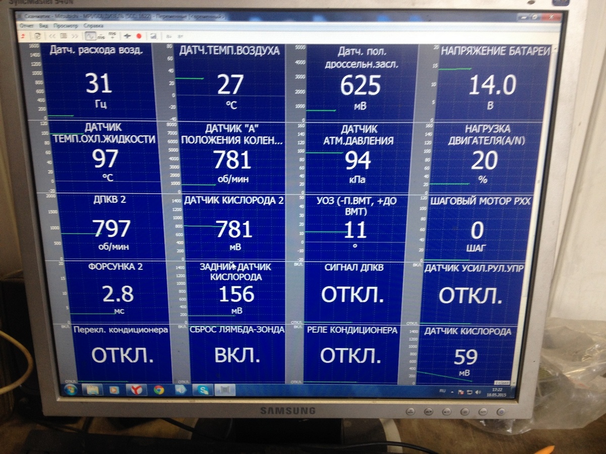

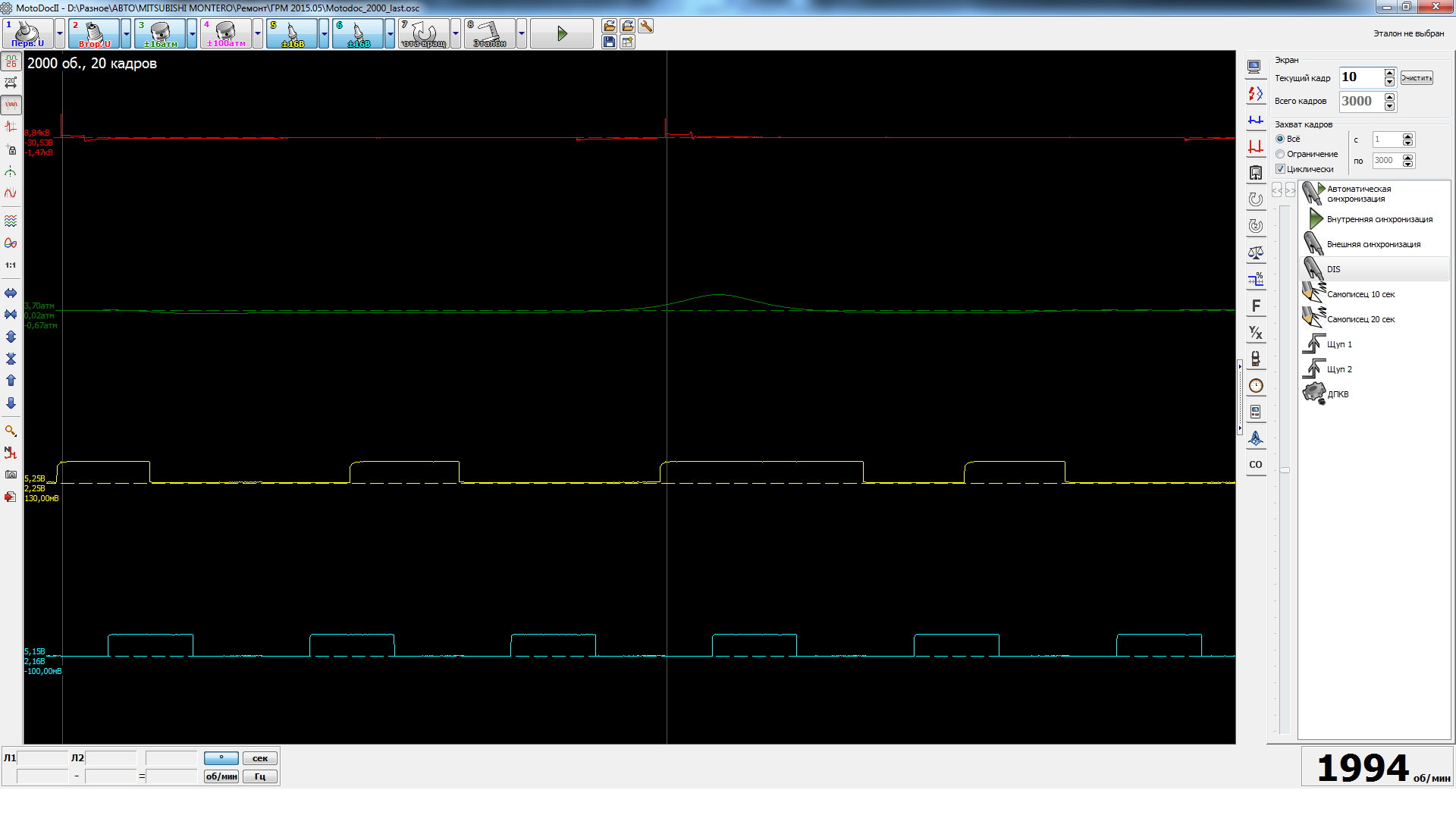

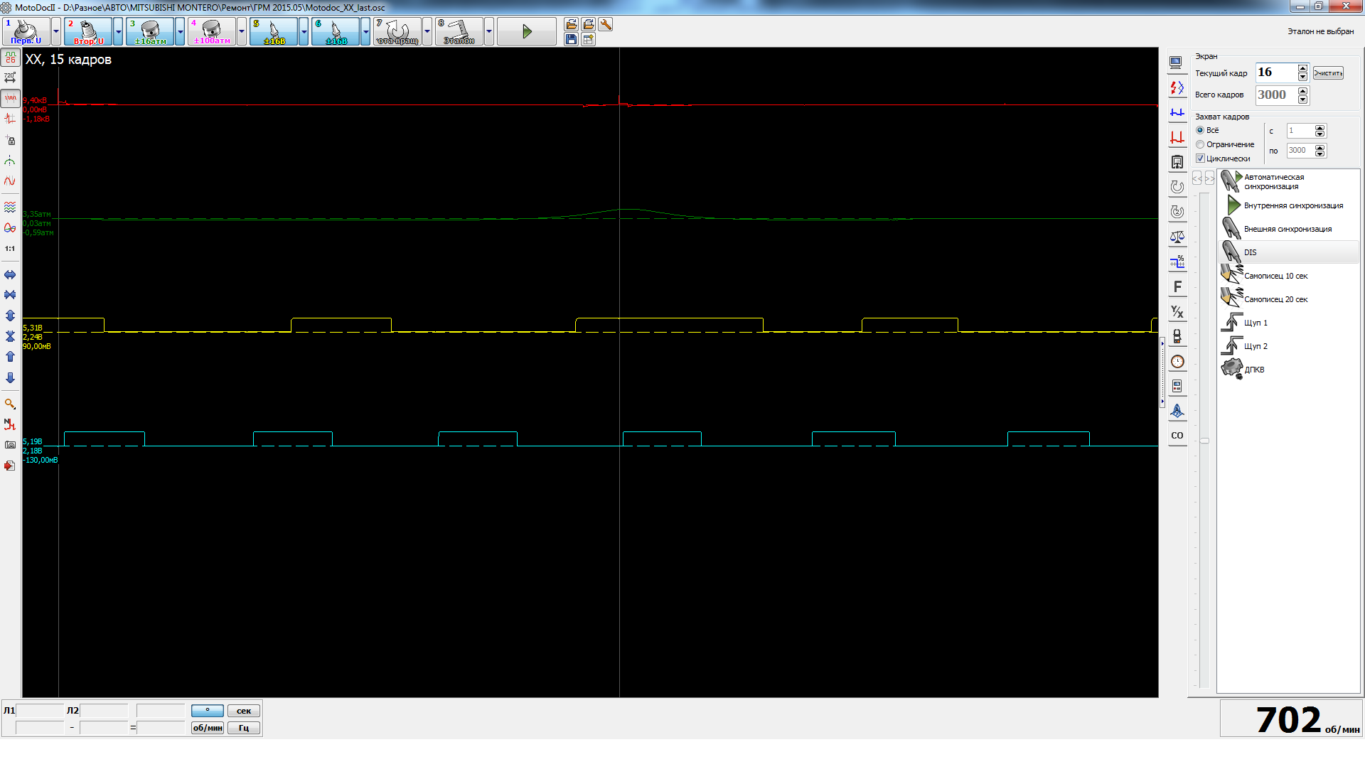

Сегодня съездил на диагностику, чтобы убедиться, что теперь все в порядке.
Плюс к перечисленным ранее изменениям:
1. нагрузка на ДВС на ХХ снизилась с 30% до 20%
2. время открытия форсунок снизилось с 4,2 мс до 2,8 мс
Долговременные топливные коррекции правда остались в районе +10-12, но это видимо уже проблема уставших форсунок.
Данные с Мотодока во вложении.

Выпускной клапан начинает открываться примерно на 143-145 градусов, момент открытия впускного клапана за 340 градусов до ВМТ=100% верно установлен ГРМ. Левый фронт сигнала датчика коленвала раньше, чем ВМТ на 4-5 градуса= верно выставлено "зажигание".
Противодавление выпускной системы проверяемой головки 0,21 бар= норма.
