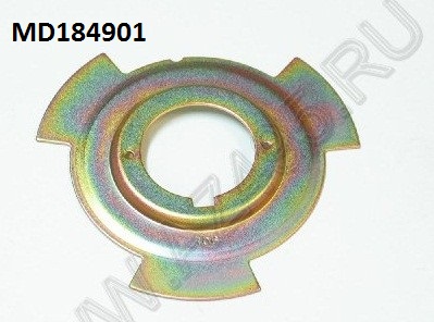

Разобрали машину. Метки в положении ВМТ совпадают. Шпонка шестерни коленвала и маркерного диска в порядке. Шпонки распредвалов тоже целые. Маркерный диск целый. Одна лопасть пошеркана; но непонятно чем, датчик коленвала целый и по другому его не поставить. Тупик какой-то. Остался только вариант - неродной маркерный диск. Прикладываю фото шестерни с маркерным диском.

На Паджеро 3 GDI идёт маркерный диск MD185237 а у вас я вижу MD184901. И диск на 1 зуб развёрнут по сравнению с 6g74 GDI.

На GDI идёт маркерный диск MD185237 а у вас я не вижу какой номер. Но диск на 1 зуб развёрнут по сравнению с 6g74 GDI.
Судя по каталогу экзиста на моем движке такой же диск, т.е. MD185237
правда по тому же каталогу этот номер идет еще на кучу машин, в том числе на двигатели 3000, 3500 и 3800
Однако нашел тут на сайте одной разборки фото дисков для 6G72 и 6G74. Похоже у меня и правда стоит диск от 6G72. Завтра поеду к ним покупать и все станет ясно.

Посравнивайте картинки 237 и 901 го диска и сами всё поймёте. Паз под шпонку смещен на 1 зуб=14,4 градуса.

Заменили сегодня пластину ГРМ, при предыдущем владельце авто была установлена неверная пластина ГРМ. Должна быть MD185237, а была установлена MD184901.
Также попутно заменили шестерню коленвала и стопорный диск.
