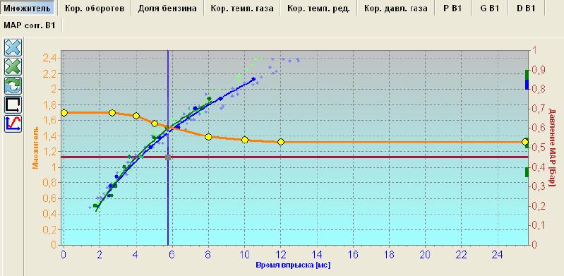

С момента установки так и горит чек. Методом замыкания и моргания лампы выяснил, что ошибки 11 и 14.Nbf писал(а):Ты уехал с не отрегулированным оборудованием. Ни о каких чеках и речи быть не должно. Ты уверен, что парни на столько криворуки, что нет смысла заставлять их доделывать?
Так же заметил что при разгона с места на газу появились, как бы поточнее назвать, провалы чтоль... Педаль в пол, а она не едет, или вернее сказать разгоняется вяло, немного рывками, но как обороты выйдут за 1,5-2 тыщи все норм, поехала как обычно. После трогания все нормально - и едет и разгоняется как на бензе...
В ходе выяснений и разбирательств стало понятно, что красные наконечники на форсунках, что мне поставили, имеют малый внутренний диаметр (1,6) и надо ставить либо другого цвета с бОльшими отверстиями (2,4-2,6), либо рассверливать мои (что в итоге и сделали).
Вчера приехал к товарищам за донастройкой. Первым делом рассверлили сами штуцера. Потом начали настройку. В начале попробовали сделать автокоррекцию. Все настроилось само и программа выдала вердикт об ее успешном завершении и далее предложила произвести дальнейшую корректировку.
Напомню, в прошлый раз программа выдавала ошибку при попытке автоматической корректировке (предположили что это из-за недостаточных отверстий на форсах). А так же заметил, что вот эти параметры ДО рассверливания были на бензе 3-4, на газу 9-10, а после на бензе 3-4, на газу 4-5.
Что интересно, существует у меня подозрение (проверять долго не было возможности), что ошибка загорается именно при приближении оборотов к 1000. При движении например по трассе на круизе или при обычной езде (без опускания оборотов, остановок) чек не загорается...
Какие мысли, господа?

Ну да, редуктор слабый, факт.VITcool писал(а):Итак, редуктор у меня вот такойNbf писал(а):Дай пожалуйста точную ссылку на установленный редуктор, попробуем разобраться с его мощностью.
Твой вот этот: http://www.digitronicgas.ru/product/25/ ... tic-super/
У тебя сколько лошадок двиг? Считается, что должен быть запас порядка 20%. Не спрашивай, почему - так сказали установщики, которым научился доверять.
Но ошибки не от этого, ИМХО.

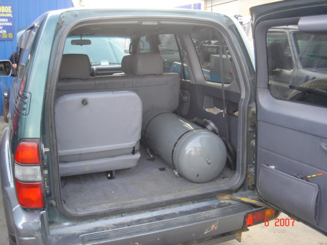

- VITcool
- Сообщения: 310
- Зарегистрирован: 12 фев 2011, 15:53
- Мой автомобиль(и):: Паджеро 2
- Откуда: Ярославль
- Откуда: Ярославль
- Поблагодарили: 3 раза
Re: Опыт перевода с бензина на газ
Посмотри как у меня сделано, недавно фото выкладывал.androbassist писал(а):Пришел к выводу что выкину одно сидение в багажнике и воткну баллон по ходу движения. Выйдет места где то под 90 литровый бочок.
Наврятли 90 влезет. У меня от сидухи до задней двери аккурат на 76 влез...

Да хотелось бы хоть на одно сидение больше... Поезжу пока так, а там можно будет покумекатьNbf писал(а):Так у тебя П2?
А ты третим рядом активно пользуешься? Просто можно выкинуть оба сиденья, сделать фальш-пол и туда штуки три-четыре по 36 литров засунуть и еще место под аптечку и мелкий шмурдяк останется.
Да, п2. Просто фото для примера такое нашел...

Ну установщики тоже говорят что 76, но когда скинул им размеры места, утверждают что и 90 влезет!VITcool писал(а):Посмотри как у меня сделано, недавно фото выкладывал.androbassist писал(а):Пришел к выводу что выкину одно сидение в багажнике и воткну баллон по ходу движения. Выйдет места где то под 90 литровый бочок.
