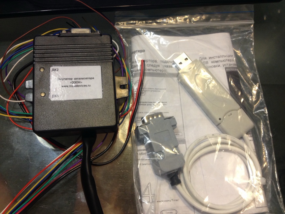

шнур и руководство к действию - https://www.drive2.ru/l/4933725/
какие-то платки и разъемы есть у меня, брал в китае.
а дальше звонок официалам, может они помогут.
в юганске есть контора, они не настраивают?

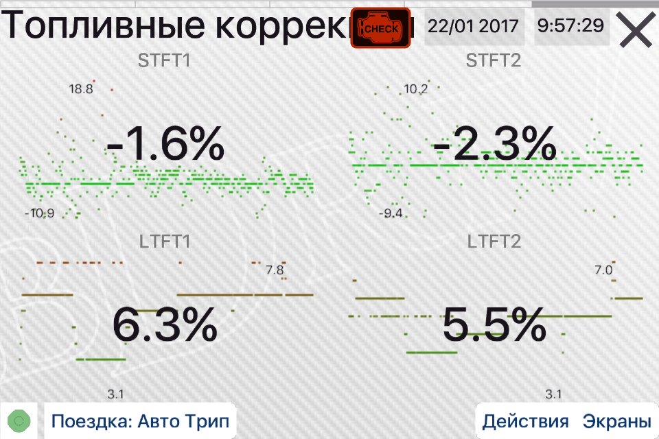

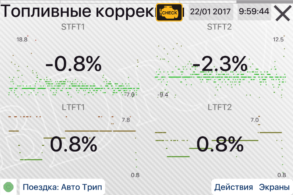

До манипуляций, на ХХ: Б1 7% Б2 2-3%
при нагрузке Б1 3% Б2 - 0%
беднит, не критично.
забогатил. длинные на ХХ - Б1 -2%, Б -7%,
при нагрузке Б1- 0% Б2 - 5%
Почему произошел "перекрест"?

LTFTlong - коррекции на ххMad Fisherman писал(а): забогатил. длинные на ХХ - Б1 -2%, Б -7%,
LTFTmid - коррекции в движэнии
LTFThigt - коррекции при поывшеных нагрузках.
если турбы нет, то их обычно не смотрют
т.е. лонги при езде меняться не должны, либо оч незначительно.
меняться должны миды

Сдохли католики.
Удалил.
Лямбды живые, но выдаются периодически ошибку по неэффективной работе католиков, какая то странная вибрация при работе двигателя, видать мешает смесь неправильно....
Сначала думал прошиться на Евро2 и забыть, но в газпарте отговорили, сказали, что эмулятор лучше.
Купил в Екате двухканальный "Озон"
С подключением вроде разобрался.
Остался только вопрос с подключением +12.

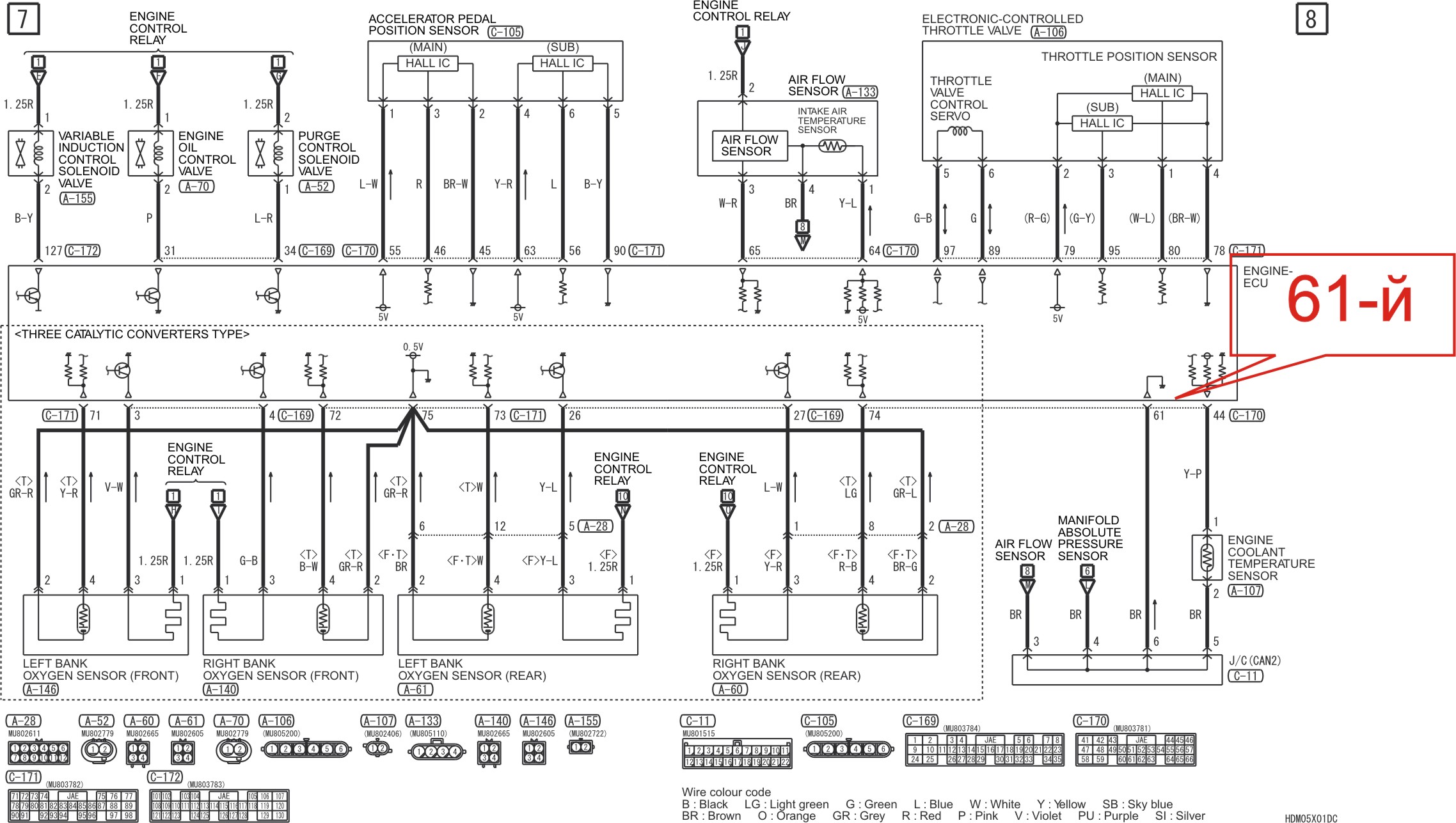

Где этот разъем engine control relay? с которого надо взять напругу, можно взять и с 61 разъема возле ECU, но колебания напряжения производитель сказал сравнить с напругой от реле движка.
Удалил.
... был Pajero Sport, '12. Пробежал - 270 т.к.
