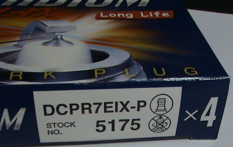

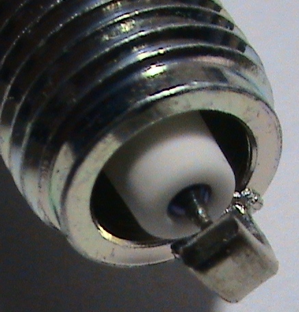

Сегодня поставил новые свечки иридиевые. Ужастно рад.
Проверим, на что они способны.

У меня такие стоят, пробежали 18 Мм. Предпосылок менять нет.

Ещё не смотрел на их состояние. Погляжу, как буду менять термостат на зиму (88 градуса), летом на 92 градусном езжу.SmartOdissey писал(а):ну и как свечки иридий? стоит менять?

По свечам, как поймешь лучше-нелучше пока тыс. 30-40км. не наездишь, у них ведь по идее только ресурс больше, в остальном какая разница.ViRuZzz писал(а):Ещё не смотрел на их состояние. Погляжу, как буду менять термостат на зиму (88 градуса), летом на 92 градусном езжу.SmartOdissey писал(а):ну и как свечки иридий? стоит менять?

нет, деньги на ветер, тупо рекламный ход и бла, бла, бла..SmartOdissey писал(а):ну и как свечки иридий? стоит менять?
мне не вкатило и заявленный ресурс вяло отхаживают.

Херня это ирридий все равно стоит выкручивать раз в 30т.км. (на опеле входило в каждое второе ТО) и проверять, может там от нашего чудного бензина чего наросло и стоит почистить. А если туда лазить раз в 30т.км. то почему бы и не поменять свечи комплект которых стоит 450р.
