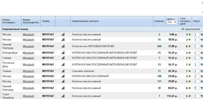

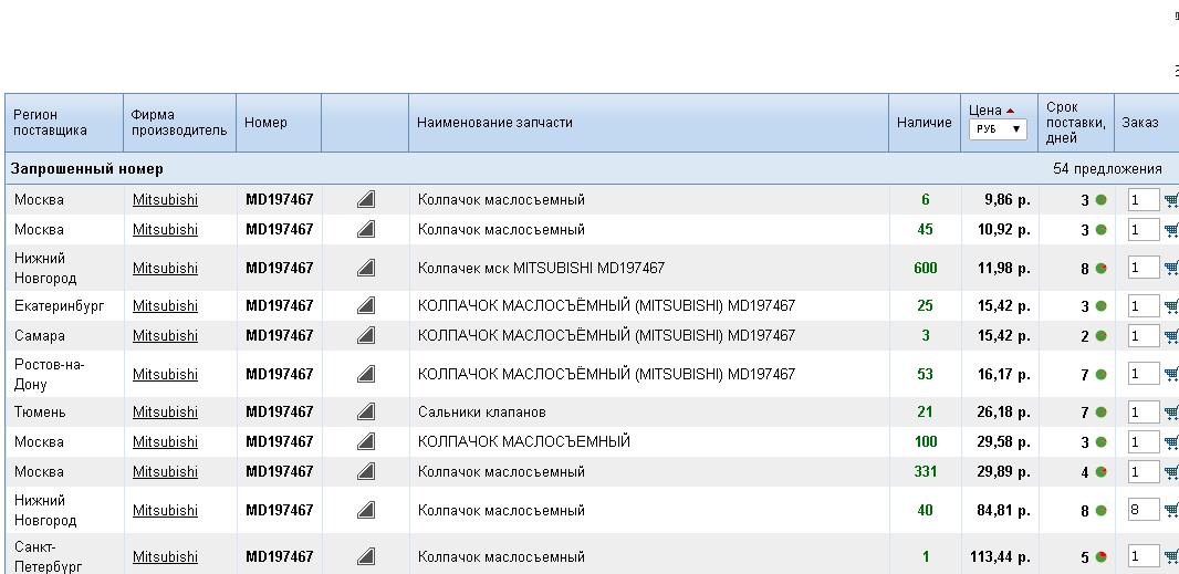

Всем привет! На фотке цена за сальник клапана на 6G72 12кл. По аналогам цены выше, даже PAYEN от 19руб, AJUSA 35руб. Привёз хорошему товарищу, потом на эту тему наткнулся. Теперь думаю забрать обратно пока не поставил. Кто нибудь брал по таким ценам? Изучал на предмет подделки? Упаковка по 10шт запаяна широким швом в сеточку. Про Тайвань нечего не было на упаковке.

Замечал, что низкая цена может быть и на оригинал, особенно на расходники... Иногда по каким-то причинам поставщики снижают её, причём бывало да же в 2-3 раза.
В последнее время как-то не отслеживал, а год-два назад, когда заходил регулярно на одни и те же позиции (в экзисте), такие скачки цен (в ту и другую сторону) бросались в глаза.

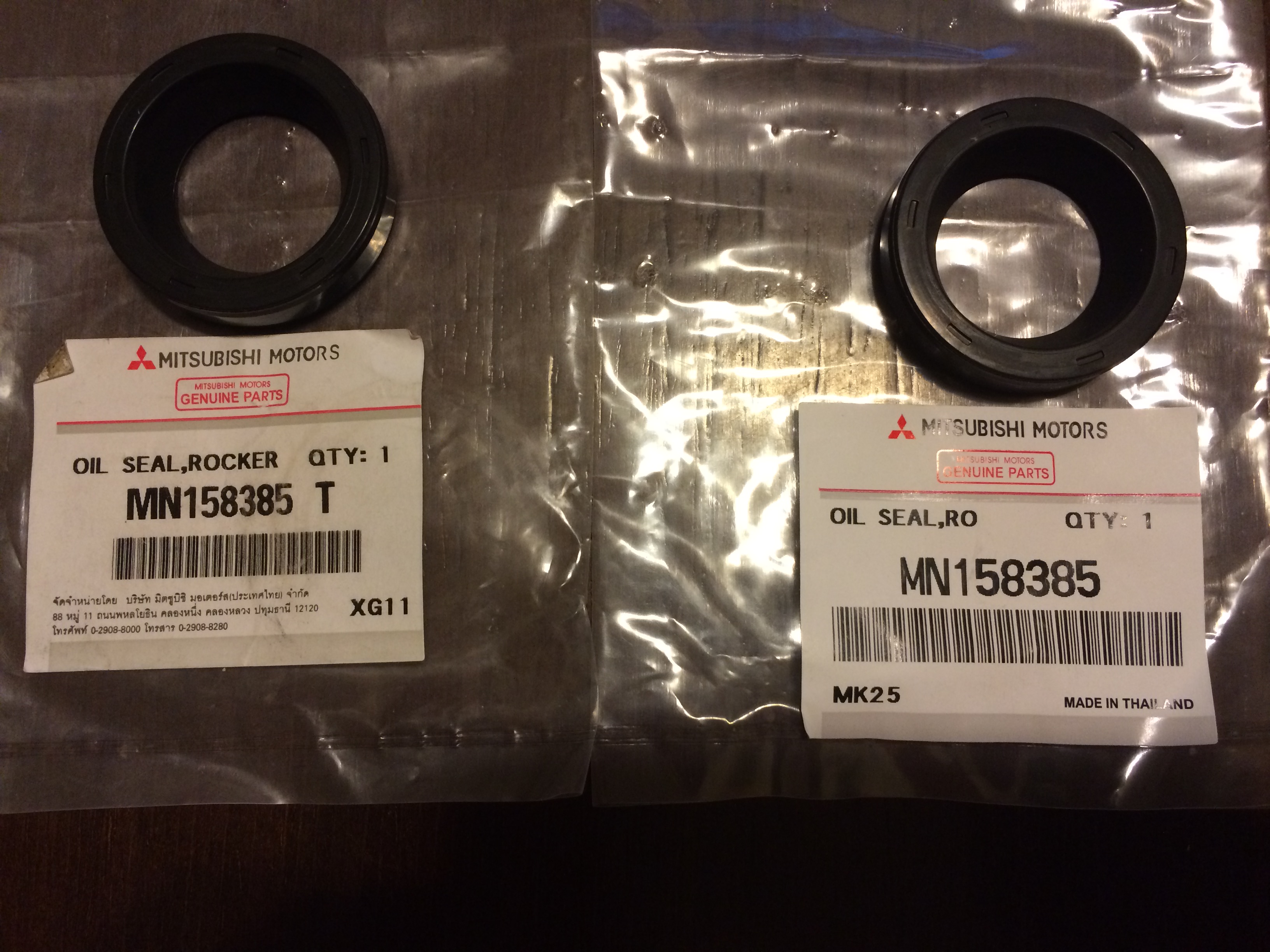

Отчитываюсь
Заказал 11.07 , сегодня 12.08 получил
Сольник коленвала маде ин Япония, кольцо уплотнительное форсунки почему-то таиланд
Положил в морозилку -22, все изделия в камень

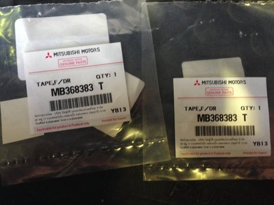

Номер с буквой Т это тоже Тайланд

только деталь с номером ME202850 похожа на оригинал. остальное не оригинал -точно.
dr.motor писал(а):Сальники берите NOK. Или Corteco они не дубеют
там на сальниках и так NOK написано, но по-разному.

Да, на обоих сальниках написано NOK

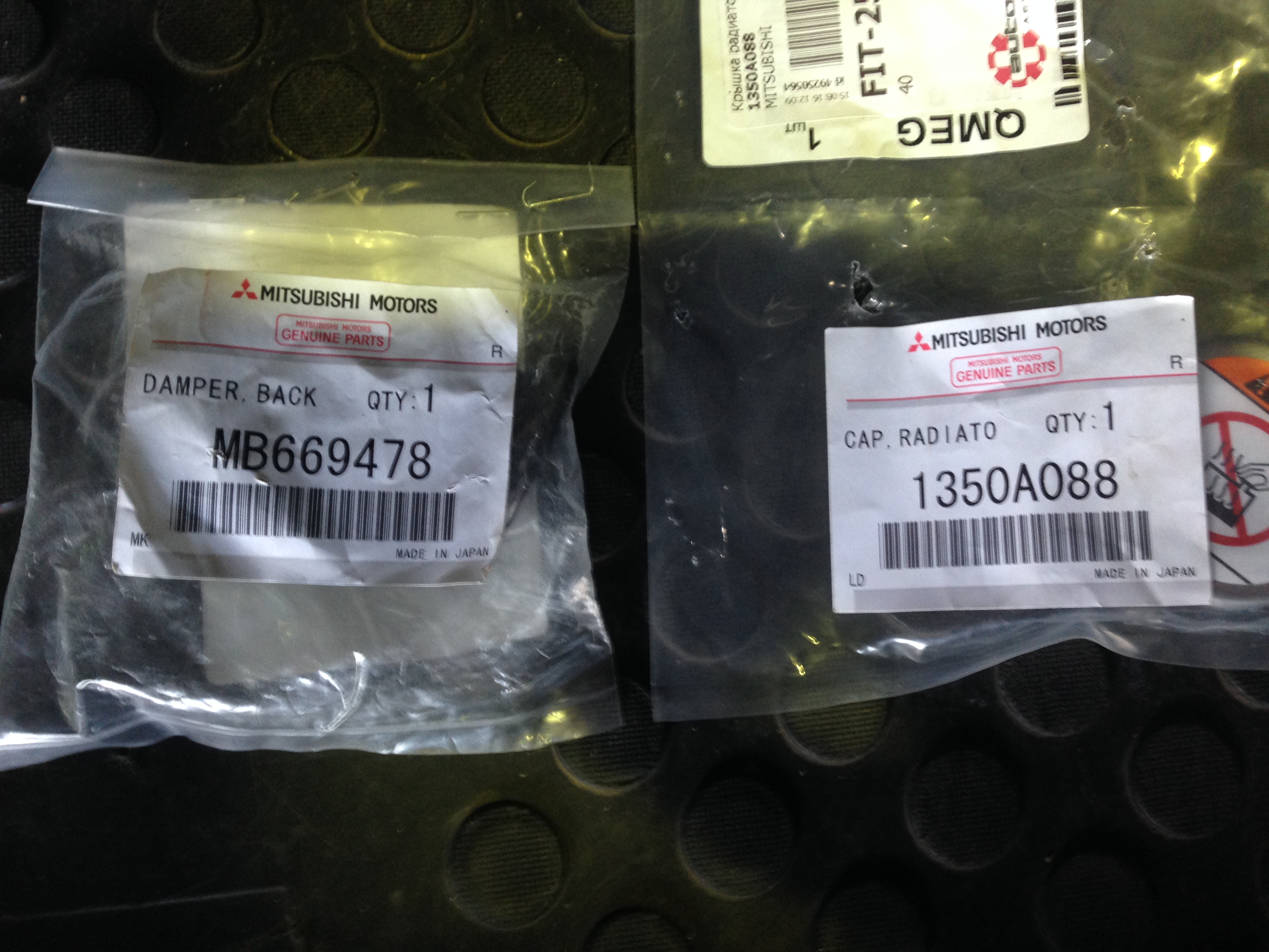

Ну видимо прило и моё время отметится в этой ветке, благо запчасти не ответственные;)
Заказал себе на 5 дверь новый резиновый упор и скобу, так же дополнил наклеечками на точки где демпферы двери упираются в кузово, зч только оригинал вариантов нет, порадовало что сам демпфер и скоба маде ин джапан, а вот наклеечки фор тай;(
Ну ещё и крышка радиатора;) но обошлось нормальным оригиналом, хотя наверное для тая была бы под большее давление.

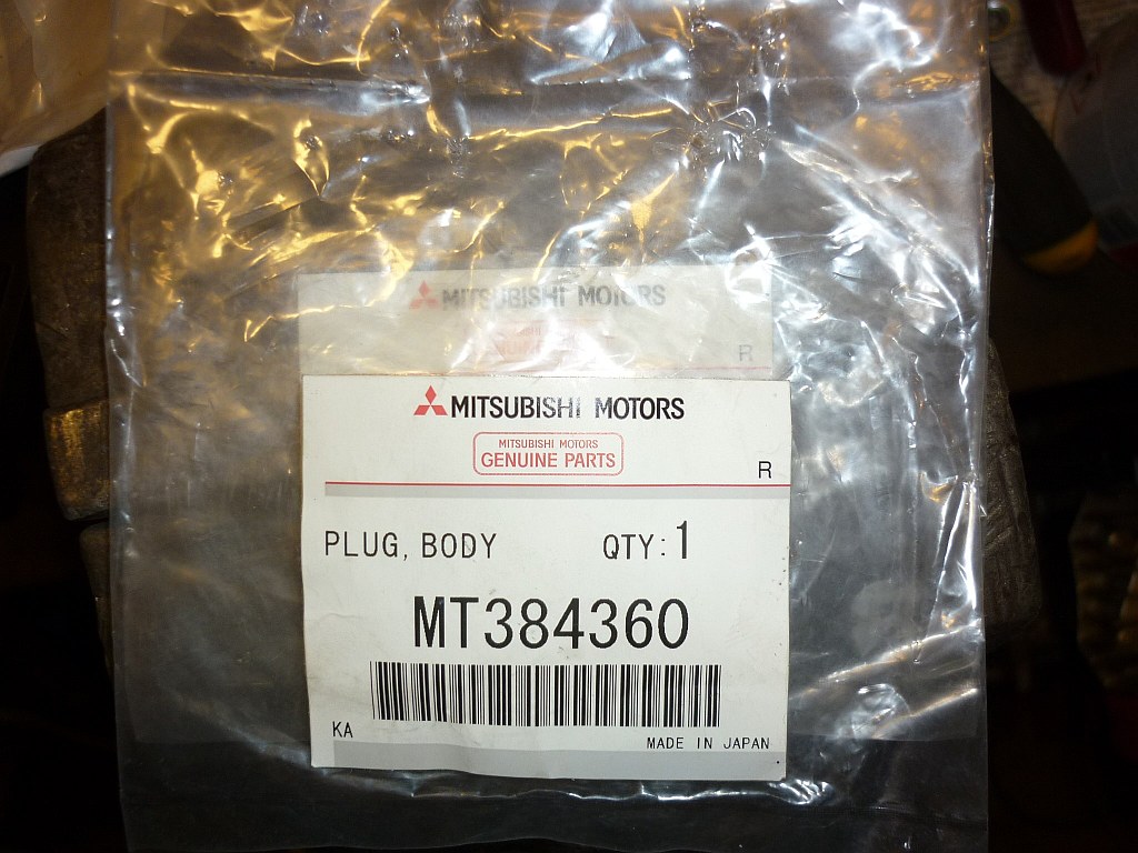

заметил ещё одно отличие оригинала от подделки:
на оригинале цифра количества больше надписи QTY:
на подделке всё одним шрифтом

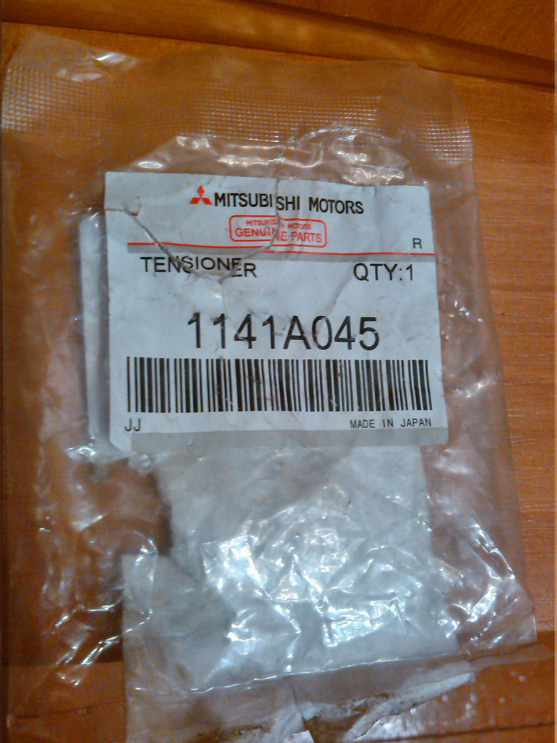

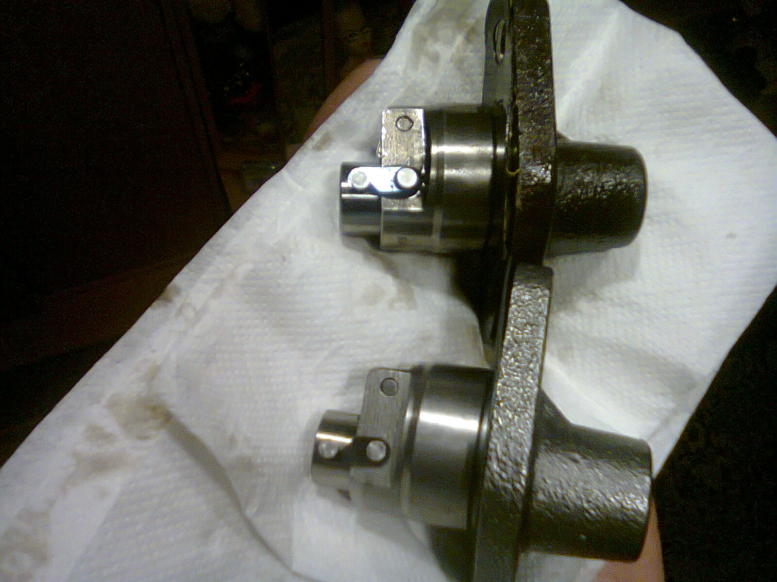

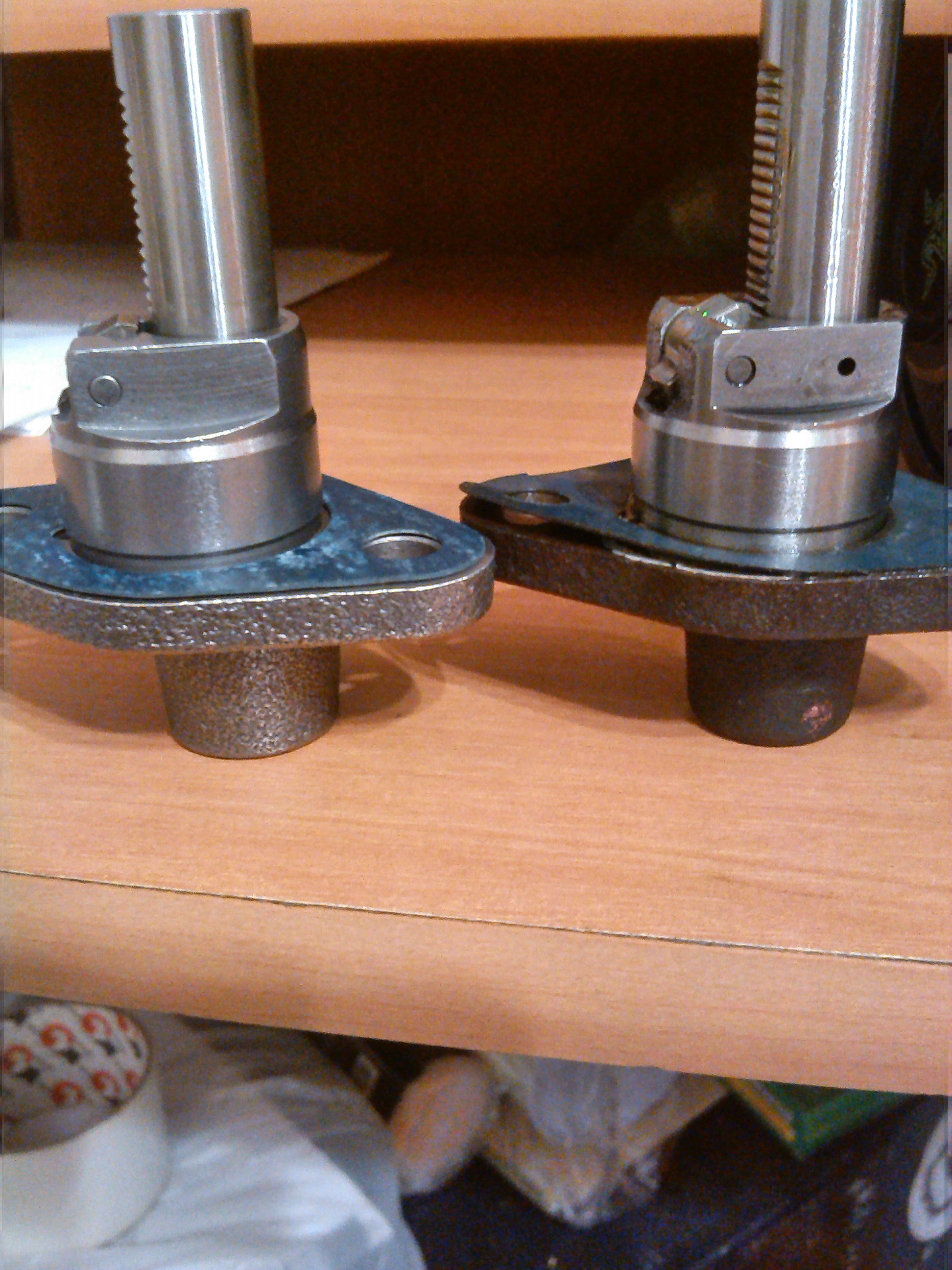

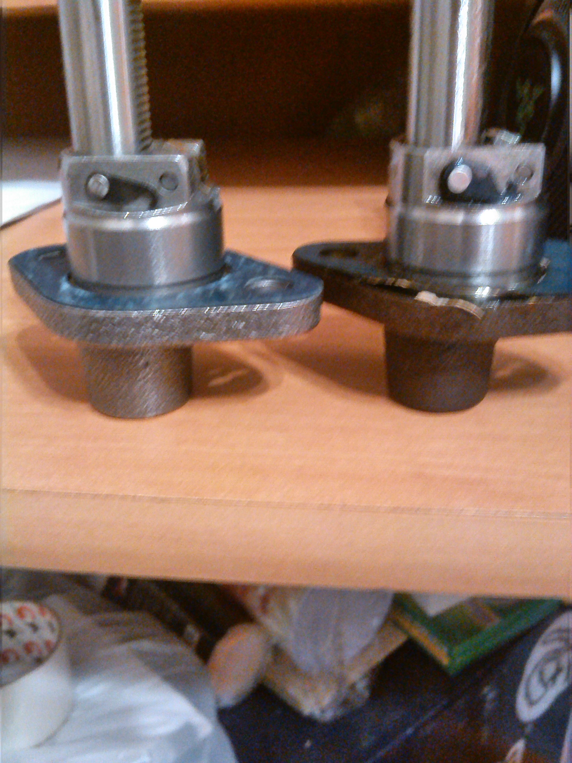

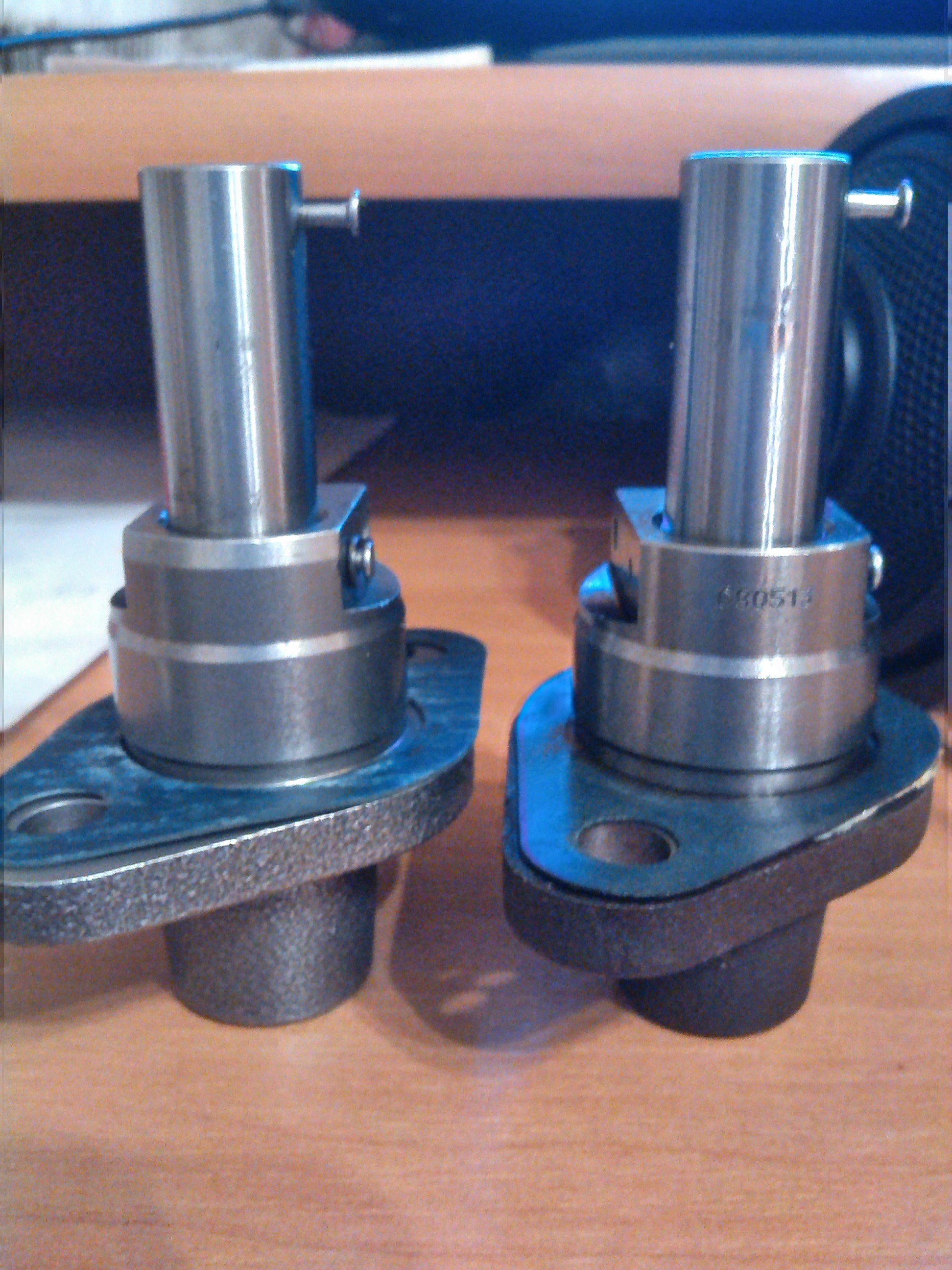

Господа, купил натяжитель цепи на мотор 4м41, "левак" по ходу :( Рад буду, если ошибаюсь! Уже установил блин. Слева-"подделка", справа-оригинал, отличие в "крючке-фиксаторе" в разные стороны срабатывают, нет номера на подделке, отличаются формами, в "леваке" нет отверстия как в оригинале! Ну и на упаковке надпись QTY:1 не как на оригиналах=(

den1ska писал(а):Господа, купил натяжитель цепи на мотор 4м41, "левак" по ходу :( Рад буду, если ошибаюсь! (
Левак 100%, в штрих-коде с вашей этикетки нет QTY. Но ничего, они скоро научатся и QTY вбивать в штрих-код.
Ну и как вам сказали, на запчастях майд ин Жапан, цифра напротив QTY печается большим шрифтом, а надпись с названием детали располагается значительно ниже.
Где детальку то покупали (не стесняйтесь)?

Заказывал в Autopiter.ru
P/S/ У кого есть опыт, по возвратам "подделок"(если это вообще возможно) ? Прошу поделиться инфой в ЛС. Как правильно составить претензию(заявление)?

P/S/ Деталь, сдал обратно, приняли без проблем, перезаказал снова, помотрим, что придет :)
