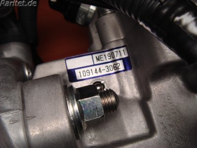

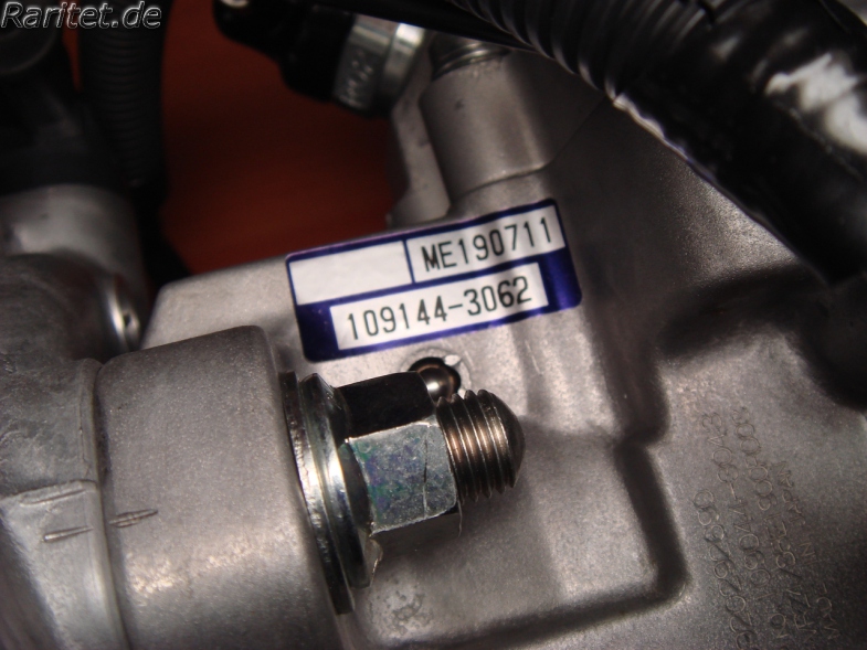

а как подбирались к гайке мпжду тнвд и блоком?Boyёк писал(а):Дроссельную заслонку отрегулировали по компьютеру (заодно и педаль газа в заводское положение милливольт) и подвинули ТНВД пораньше, к блоку миллиметра на 4.
По дымности без положительного результата: на холодную сизоватая дымность осталась как и прежде, слегка виден выхлоп из трубы на улице при ветре, скапливается туман сзади машины на закрытой парковке. ПОсле полного прогрева выхлоп чистый.
Есть желание еще подвинуть. Но есть ли смысл и сколько еще можно сдвинуть, если изначально был установлен по насечкам, как на картинке?

и у меня едет нормально, но влияет, к сожалению на окружающих. ставить машину могу только близко возле дома и в тихую погоду при прогреве моя, соседние машины, тротуар стоят затуманенными едким дымом. жильцы, мамочки жалуются, управдом скандалит, выгоняет меня.Green Goblin писал(а):у меня тоже "сизарит" из трубы на холодную, чутка-но это заметно при температуре окр. воздуха от +15 и ниже....
я не заморачиваюсь....на безопасность не влияет...
её, а так же болта просто нет у меня. из 2-х оставшихся гаек была затянута одна - !!! привет сто на черняховского мск, где ремонтировал и обслуживал топливную прежний хозяин!технотол писал(а): а как подбирались к гайке мпжду тнвд и блоком?
а вобще там нужен гривой, с-образный накидной ключ
