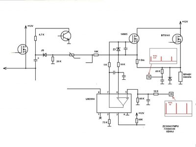

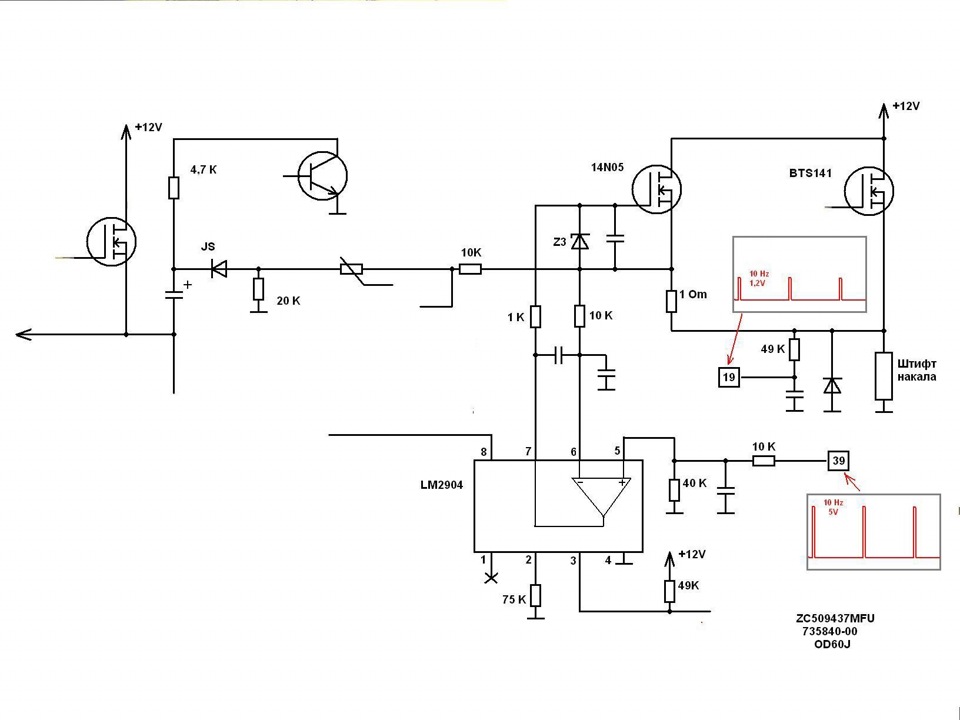

Вот схемка ключа на свечу
и проверка штифта по сопротивлению при запуске по программе. надергано с форума по вэбастам

спасибо огромное
замерял точной цэшкой - 2 Ом
т.е. итого - два в параллели 1 Ом

Итого, нашёл улетевший резистор, проверил, припаял
Пропаял второй резистор и транзисторы
Чутка почистил горелку и штифт
Короч, незнаю что помогло, но поставил котел и он запустился
Такая эпидерсия блин

Пропайка помогла.
