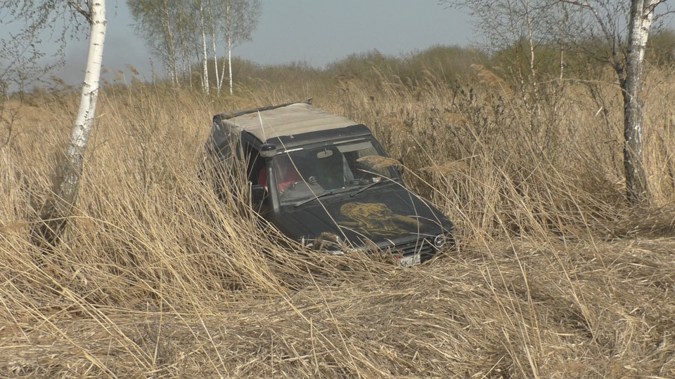

dvm99 писал(а): Особенно когда трава вот такая
а чего зелёная то? Она и не горит :)
А вот такая вполне ;)
