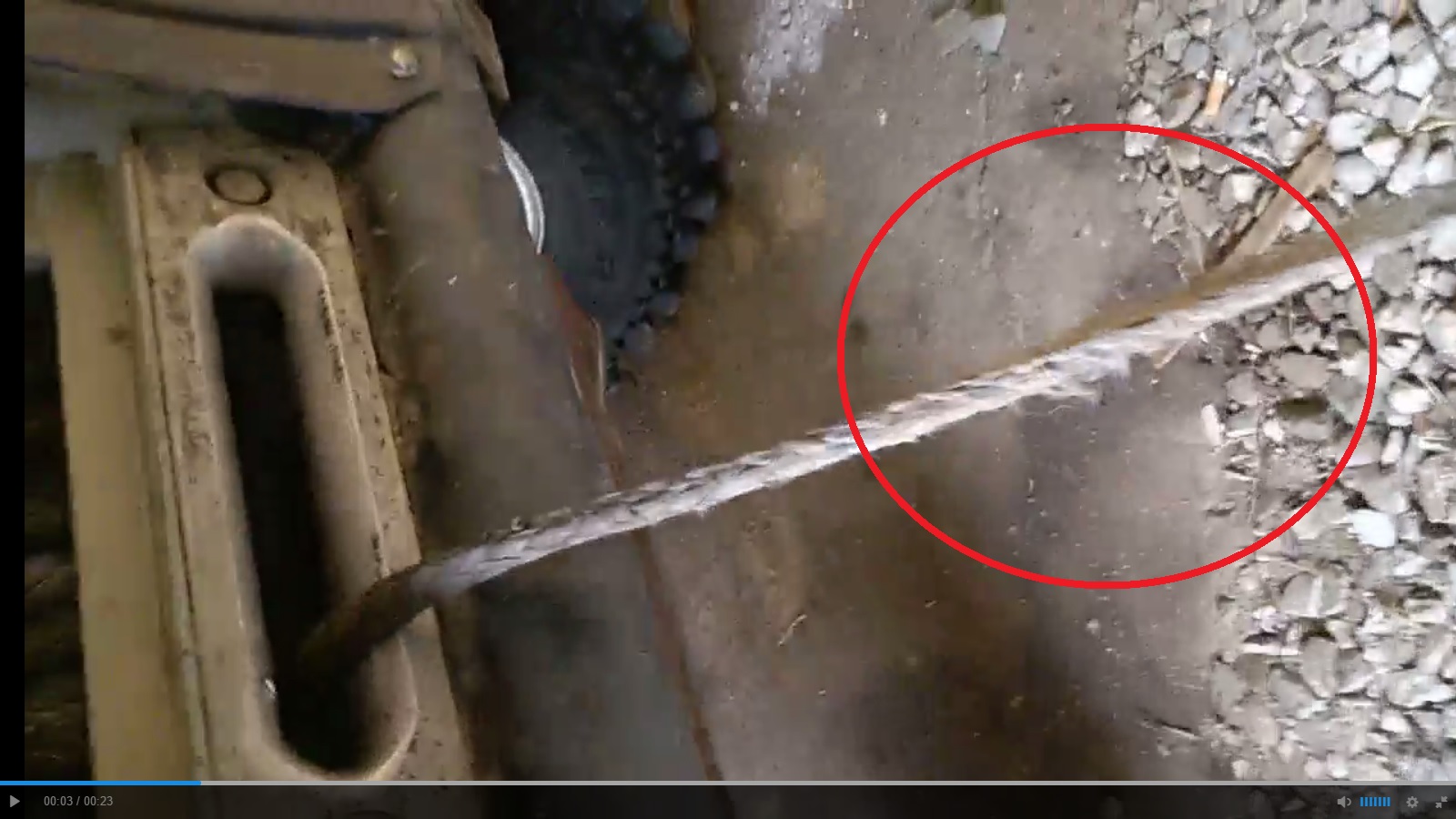

Любуйтесь:
https://cloud.mail.ru/public/Mcxp/BQgUfuiG9
И он ВСЕГДА так будет рваться.
Оплачивайте мне новый 8мм трос и я вам порву его именно так сколько угодно раз.

Жипер писал(а):Любуйтесь:
Так здесь трос как раз со стальным коушем и в месте разрыва как раз таки видно что покоцаный.
Фига се. :=-O:
Чо мы видим. :*ROFL*:
Ничего что это я сегодня делал?
И коушем там не пахнет, как и повреждением.
Трос одинаков по всей длине, я даже заплел его только перед разрывом.
Мое предложение по 8мм в силе.

Жипер писал(а): Фига се. :=-O:
Что показываешь то и видим......
А теперь посмотри где порвало.
Ровно напротив хвостика в черной изоленте, т.е. на 10-15 см ниже мохристости.
Глазастые вы мои. ::-D:
И это 5-й случай у меня - рвет ВСЕГДА в одном месте, там где кончается плетение.
Так про новый трос на опыты - ты в теме?
Надо то всего метров 5. :)
