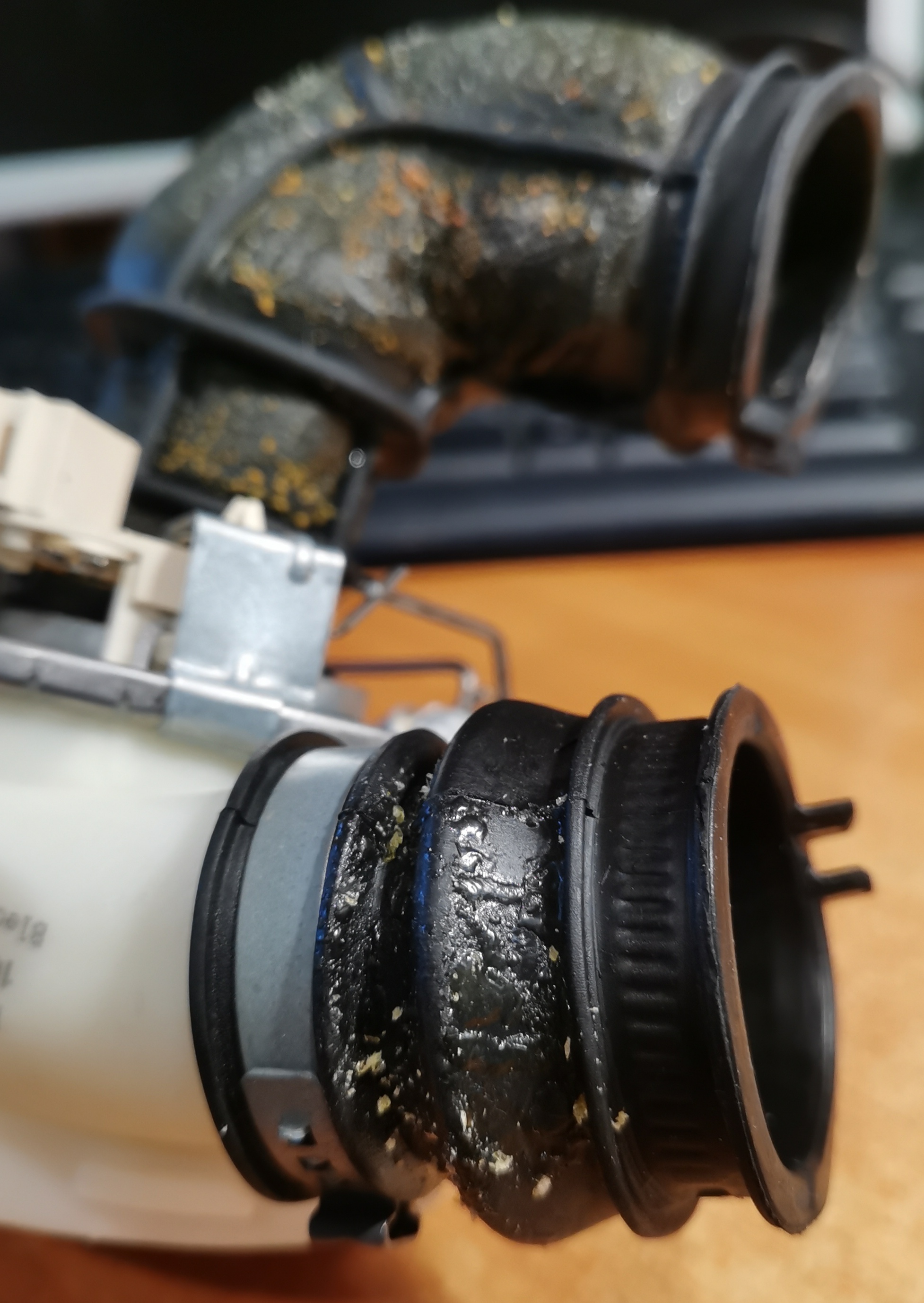

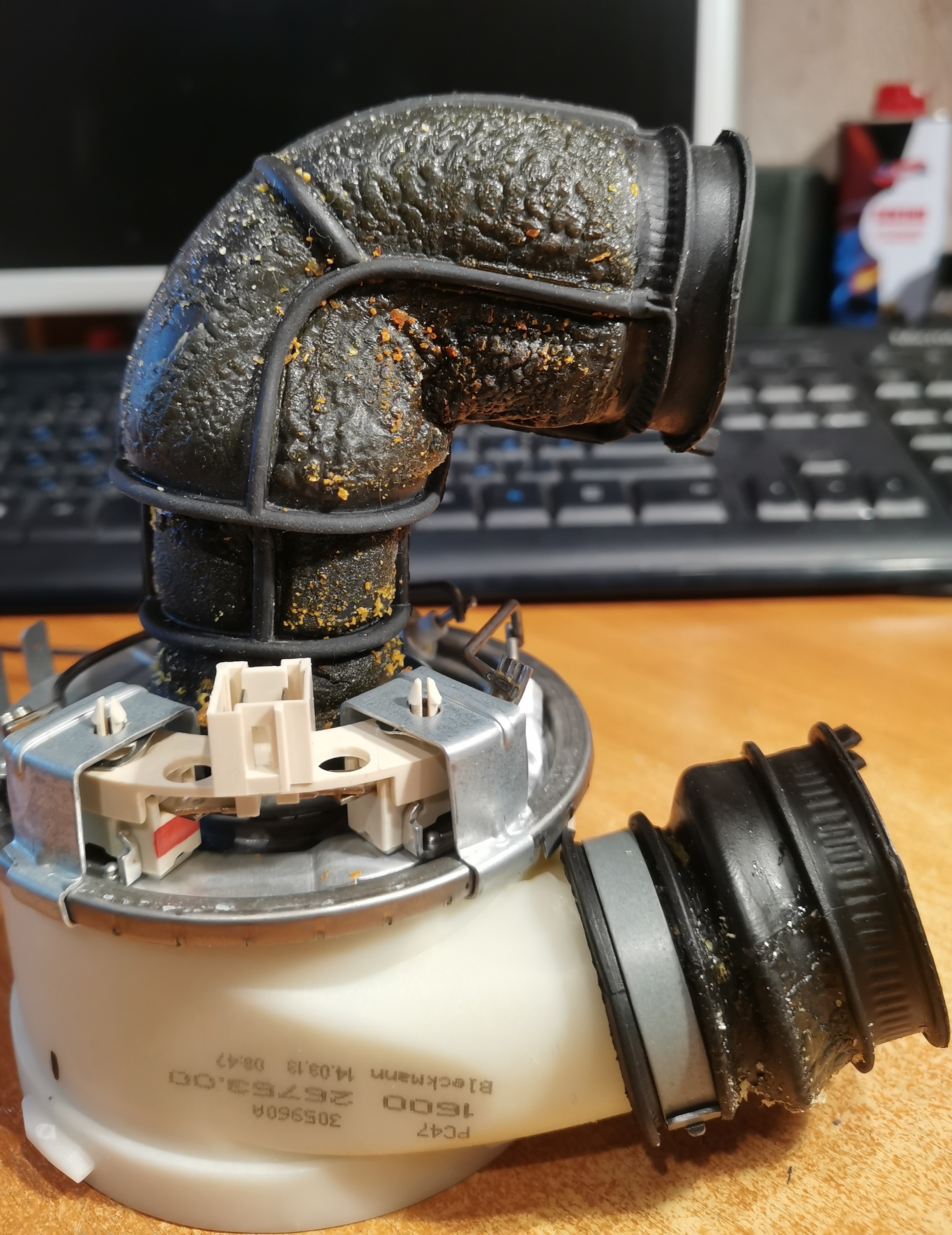

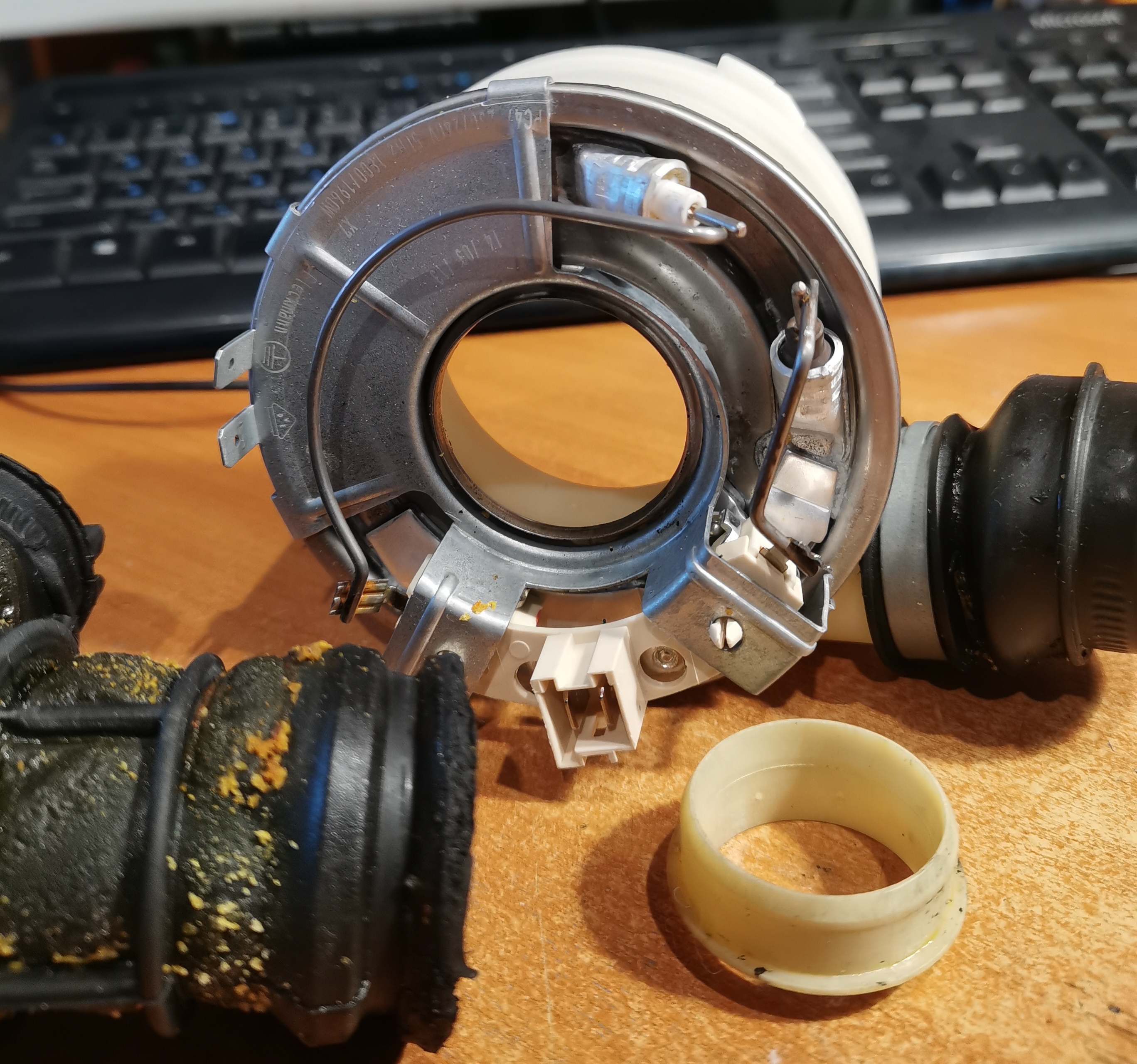

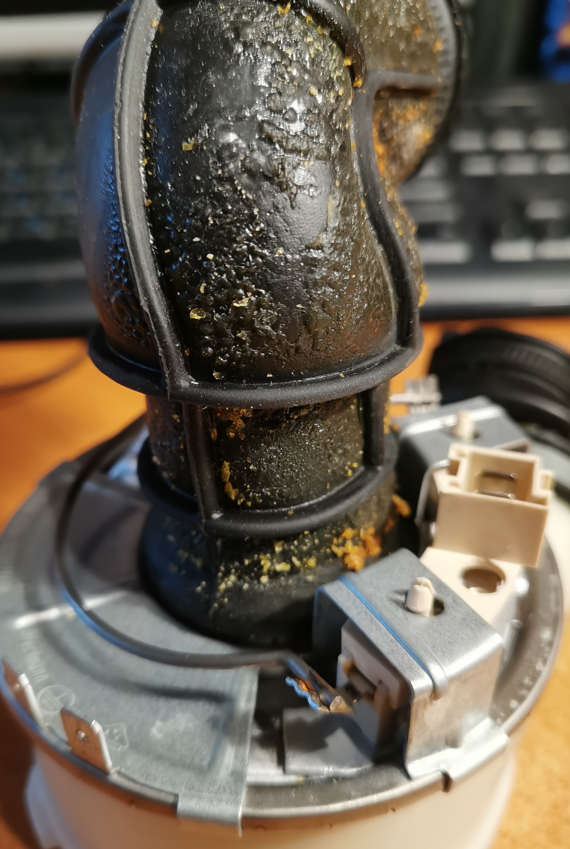

ПММ Аристон, 8 лет служила без проблем. Начались проблемы с наполняемостью, плавающая неисправность. Ко всему прочему дала течь. Достал помпу в боре с ТЭНом.
Сам ТЭН вообще нулёвый, но с...ка патрубки. :*WALL*:
Подобрать замену, проблематично, т.к. переходы на разные диаметры. А так же соединение одного патрубка с самим ТЭНом без штуцера и хомута, а расжимается кольцом изнутри.
Доставило ценообразование этих патрубков. Короткий 3 рубля, угловой 2. Весь ТЭН в сборе с двумя патрубками 3,5! ::-D:
