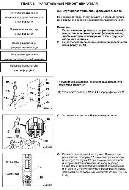

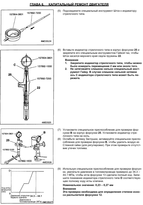

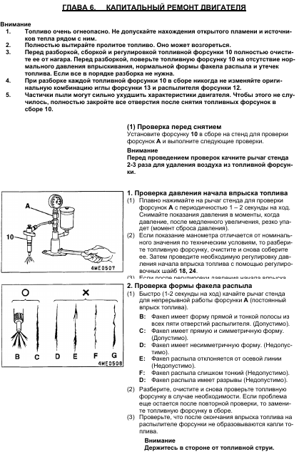

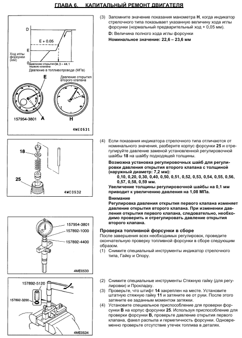

Вы дайте весь текст с рисунком конструкции форсунки, всем будет полезно....

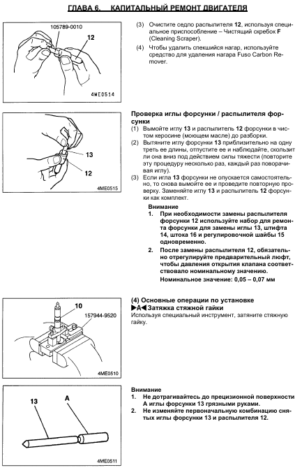

Весть текст - это девять страниц. С описанием принципа действия, конструкции и процедур по обслуживанию/настройке. Вряд ли кто из рядовых владельцев станет читать и вникать.
Я несколько лет назад просчитывал, описанная в этой главе оснастка из 12 позиций стоит под две тысячи евро, проще отправить клиента покупать четыре новые форсунки за 200 баксов, чем вкладываться в гаечки по 80 евро и морочиться с чисткой/настройкой. Ибо полноценная настройка - это не только первая ступень предварительного впрыска, но и отдельная, полноценная отстройка второго, основного впрыска. У нас в РБ есть товарищи, которые с пеной у рта доказывают, что мол, достаточно отстроить предвпрыск, а вторая ступень впрыска сама подтянется, т.к. "жёстко завязана на первую", я их уже и не переубеждаю, надоело. Просто прошу передать трубку владельцу машины и дальше общаюсь только с ним.

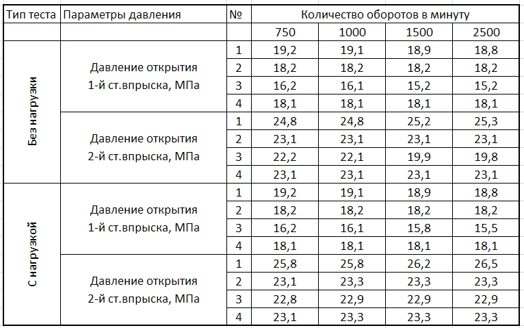

Тогда, может, прокоментируете....Я проверил все форсунки на стенде (первую и вторую ступень), первая ступень у всех форсунок примерно одинаковая (от 17 до 19 очков), а вторая ступень разная (на 1 форсунки -28 МПа. На второй и третьей - 26. На четвертой - 29). Новая форсунка показала : первая ступень -19 МПа, вторая ступень - 24 МПа. "Мастера" говорят что разница открытия форсунок не должна превышать 2 очка. Или то, что все форсунки открываются при разном давление значения не имеет?

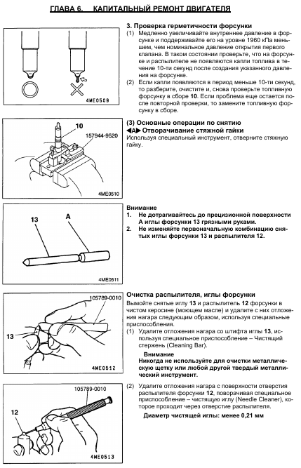

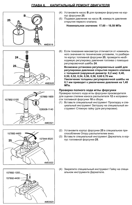

Давление открытия первой ступени впрыска - 17,6-18,58МПа, второй - 22,6-23,6МПа. Данных о классе точности стенда, на котором производились измерения, нет. Также нет данных о том, по какому тест-плану производилась диагностика форсунок. Скорее всего - ни по какому. Тупо давили качалкой, сделанной из гидравлического домкрата, глядя, при каком давлении будут открываться клапана первой и второй ступени.
Судя по тому, что "мастера" не в курсе правильных значений давления открытия, можно предположить,что они также не знакомы с конструкцией этих форсунок и минимально возможного шага настройки давления (0,296МПа для первой ступени и 0,108МПа для второй ступени), иначе цифры замеров были бы не в "очках", а в мегапаскалях и хотя бы с десятыми долями (не говоря о сотых).
Принимая во внимание невежество "мастеров" в отношении этих конкретных форсунок, а также низкую точность их замеров, можно смело говорить о том, что цифры, которые они намерили по новой форсунке, укладываются в номинальные значения. Другими словами, с новой форсункой всё в порядке. По крайней мере, в статике она работает правильно.
Что касается форсунок старых, то даже по результатам примитивных замеров видно, что все они сильно "позднят" с основным впрыском. Особенно первый и четвёртый цилиндр. Ослабление пружин привело бы к раннему открытию, так что, скорее всего, грязь и закоксованность. В виду того, что отремонтировать и правильно настроить эти форсунки никто не сможет, логичнее поменять все четыре на новые и не ездить больше к этим "мастерам".
Вообще, моё мнение таково: правильная диагностика этих форсунок возможна только на стенде, который позволит измерить и оценить следующие параметры:
1. Гидроплотность. Распылитель должен оставаться сухим вплоть до достижения нижней границы диапазона давления открытия первой ступени.
2. Факел распыла. Без комментариев, он должен быть правильной формы.
3. Сравнительная производительность. Мерные колбы, одинаковая подача, сравнение объёмов, вылитых форсунками за определённое время.
4. Давление открытия первой ступени.
5. Давление открытия второй ступени.
И самое главное: параметры по пунктам 4 и 5 хороший стенд (я видел только от Launch) умеет измерять не только в статике, но и имитируя работу двигателя на различных оборотах и с нагрузкой, либо без неё. Результат выводится в виде таблицы; по результату анализа таблицы можно делать выводы о работоспособности той или иной форсунки.
Работоспособная форсунка держит требуемые давления открытия клапанов на всех режимах с очень небольшими отклонениями. В то же время проблемная форсунка, правильно работающая на холостом ходу без нагрузки, при увеличении оборотов и нагрузки начинает "чудить": Клапана первой и второй ступеней впрыска начинают открываться то раньше, то позже, что естетственно, не улучшает характеристик двигателя.
Я допускаю, что такую форсунку можно "оживить", разобрав её, вычистив и отрегулировав давление обеих ступеней впрыска, при необходимости заменив распылитель. Но назовите мне хотя бы одно место на постсоветском пространстве, где эту работу делают квалифицированно, качественно и по цене, не превышающей стоимости новой форсунки. Лично мне такие места неизвестны.
Есть литература, есть номинальные размеры регулировочных шайб для обеих супеней впрыска. Включив голову, можно изготовить всю необходимую оснастку, но это непроизводительная трата времени и денег. Ремонт и настройка этих форсунок нерентабельны.
Это более детальное обяснение того, почему я при малейшем подозрении на плохую работу форсунок сначала мою их Виннсом, а потом, если это не даёт результата, отправляю человека покупать новые.
Устроит Вас такой комментарий?

А у Вас имеется именно "тестплан" на механическую форсунку именно П_3 с допусками? Выложите пожалуйста...Давление открытия первой ступени впрыска - 17,6-18,58МПа, второй - 22,6-23,6МПа. Данных о классе точности стенда, на котором производились измерения, нет. Также нет данных о том, по какому тест-плану производилась диагностика форсунок. Скорее всего - ни по какому. Тупо давили качалкой, сделанной из гидравлического домкрата, глядя, при каком давлении будут открываться клапана первой и второй ступени.
А чем, по Вашему, отличается работа форсунки без нагрузки и под нагрузкой? И в следствии чего она должна начать чудить при ее увеличении?Работоспособная форсунка держит требуемые давления открытия клапанов на всех режимах с очень небольшими отклонениями. В то же время проблемная форсунка, правильно работающая на холостом ходу без нагрузки, при увеличении оборотов и нагрузки начинает "чудить": Клапана первой и второй ступеней впрыска начинают открываться то раньше, то позже, что естетственно, не улучшает характеристик двигателя.

Тест-плана ни на какие форсунки у меня нет и быть не может по той простой причине, что у меня нет стенда для проверки форсунок.
Если бы даже и был, Вы серьёзно думаете, что я вот так вот просто выложил бы его на всеобщее обозрение, по первому требованию?.. Не мне Вам объяснять, откуда они берутся и выкладываются ли на общих форумах.
Кроме того, понятие "тест-план" подразумевает некий набор команд для стенда, индивидуальный для каждого производителя и моделей форсунок и в принципе, имеет отношение в основном к форсункам коммон-рейл. К механическим форсункам время отклика не привяжешь, нет в них чему откликаться. Я сильно сомневаюсь, что для форсунок 4М41 '00-'07 эти тест планы от БОШ или Зексель вообще существуют. Хотя, кто его знает...
Но.
Для механических форсунок некое подобие тест-плана можно сляпать вручную, по-быстрому, без особых изысков. Стенд, на который я возил форсунки на тест, позволял это сделать. Результатом была табличка, которую, естественно, я давным-давно просохатил, но выглядела она приблизительно вот так (но там ещё были данные по температуре топлива и возможно, что-то ещё, я не обратил внимания): Это, конечно, набросок цифр, взятых просто для примера, но если бы мне выдали эту таблицу после теста, я бы с уверенностью сказал, что первая форсунка загрязнена, в третьей ослабли пружины клапанов обеих ступеней впрыска, а вторая и четвёртая в полном порядке.
Видимо, чем-то отличается, если стенд моделирует работу как без нагрузки, так и с ней.
Факт остаётся фактом - на разных оборотах, с возникновением смоделированной нагрузки или с её снятием, значения давления открытия начинают смещаться в обе стороны.
