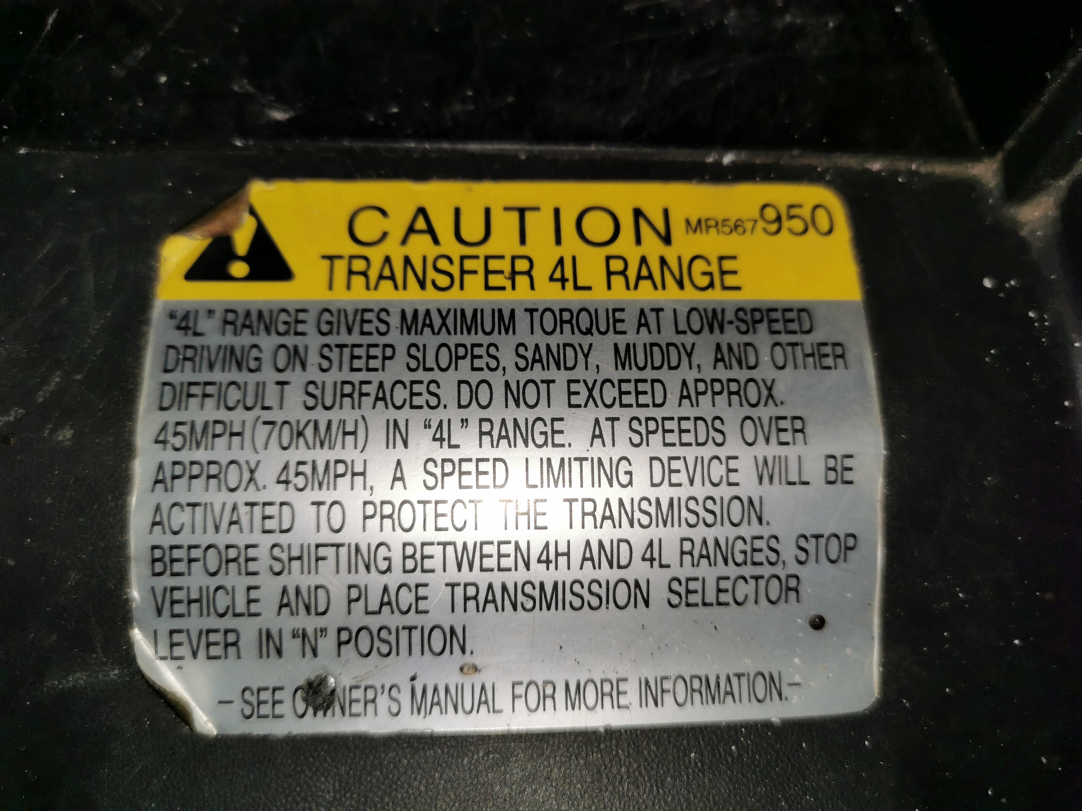

Езда на понижайке
To Dimix : А у тебя в спортике чё нет предуприждающей наклейки возле ручки кпп и раздатки?
На, лови, в своей сфотал
По моему все вопросы снимаются сразу

Не, у меня куртизанки нарисованы.
Вот, тут написано 75кмч и потом вжухает защита!!!
У меня по штату 15 диски и колеса 225. Катал на 285/75р16 и соответственно разница спидометра с фактической разнятся.
При75кмч у меня будет 85-89кмч. Вопрос снят.

Езда на понижайке
Кому то пора приобрести очки
45 миль/час ( 70 км/ч).
Фуууу,у вас на митцу РК не синхронизированная
