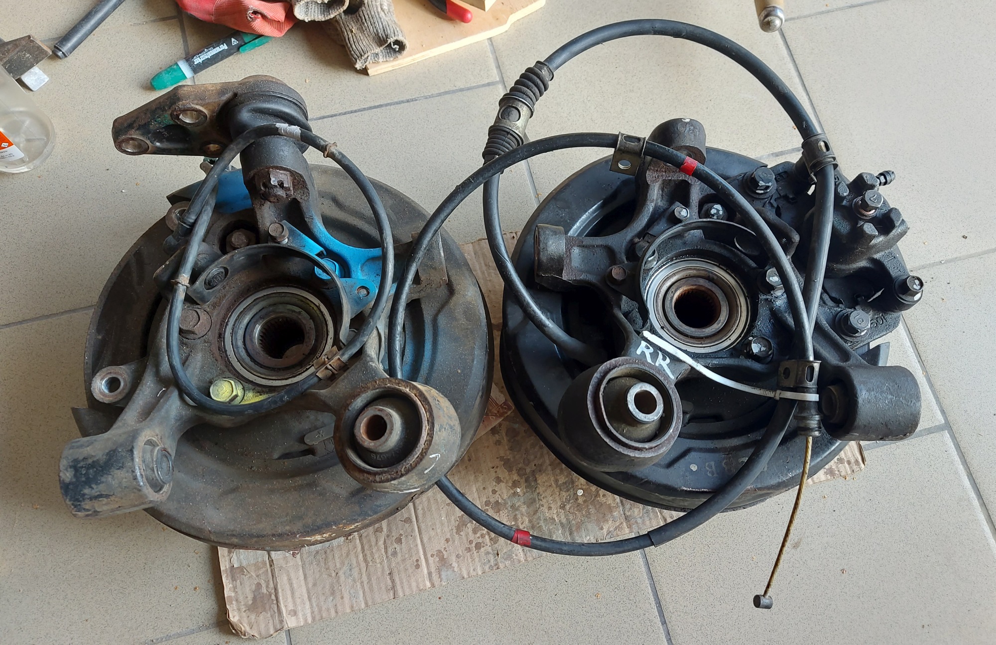

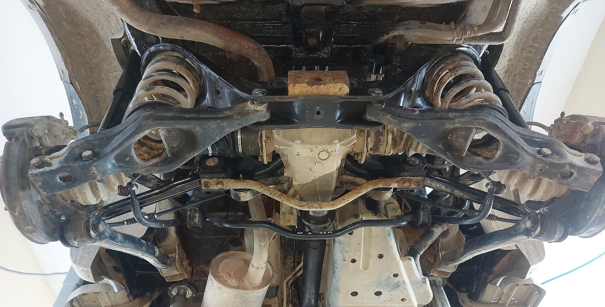

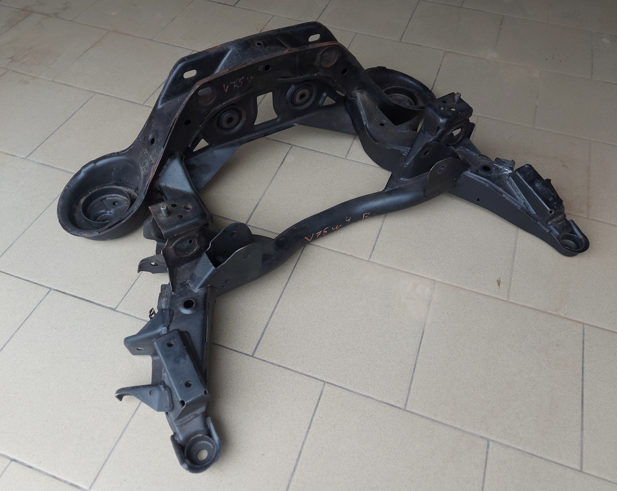

А я себе в начале октября всю заднюю подвеску обновил! Вместе с подрамником.
Обзавидуйтесь! ::-P:
Подрамник с Владивостока обошелся фантастические 2000р. (+1500 доставка). Когда мы его осматривали, мы просто фигели... а он вообще стоял на машине? Не было ни единого следа, что в него хоть один болт вкручивали! Повезло так повезло.
Комплект рычагов "с помойки" но без пробега по РФ - в районе 5000. за все.
Новый поперечный стабилизатор с кронштейнами и втулками - 800р. с Новосиба
2 почти новые цапфы в сборе со щитками и ступицами примерно по 7000 каждая. Одна с пробегом 30000км, другая 15000! На одной еще и суппорт оказался, тоже считай новьё.
Амортизаторы, так уж и быть - новые купил. Недорогая NAKAYAMA, посмотрим скока выходит.
Тросы ручника по 600р. на Автодоке, но один поставил оригинальный, т.к. с цапфой сразу был (на фото видно).
Такие дела. Теперь езжу кайфую. Сзади ощущение новой машины! ::-P:
drom.ру и japancar.ру творят чудеса.
