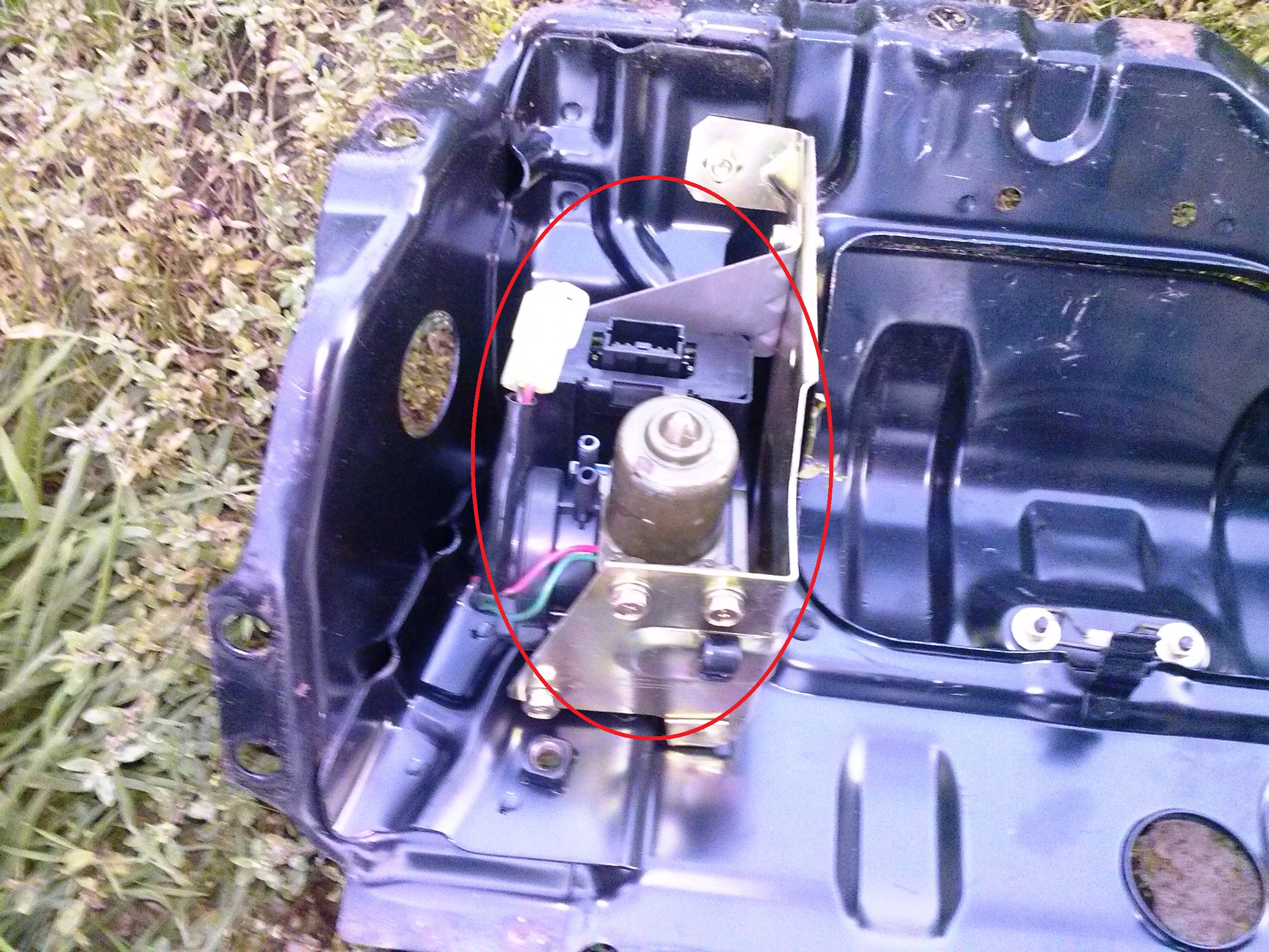

Саш, привет! Скажи, вот эта хрень имеет отношение к блокировке? Стоит под задним сидением справа. Какой-то шланг уходит под пол, предположительно в мост.

Это и есть компрессор.

комбат писал(а):Это и есть компрессор.
:*YAHOO*: :*YAHOO*: :*YAHOO*: :*THANK*:

Daddy : тока не хватает двух шлангов для питания локера и всоса и гребенки для управления
Daddy
Сообщения: 8412
Двигатель:: 4G64
Откуда: Челябинская область
Благодарил (а): 46 раз
Поблагодарили: 64 раза
Re: Пневматическая блокировка заднего моста
Сообщение Daddy »
МШУ писал(а):Daddy : тока не хватает двух шлангов для питания локера и всоса и гребенки для управления
Дык я все отцепил, когда снимал! :*VICTORY*:
Кстати, один шланг на мост, а второй куда? :*SCRATCH*:

Daddy писал(а): Кстати, один шланг на мост, а второй куда? :*SCRATCH*:
Ты ,как маленький,ессно в анус штурману ::-D: (сорри ::-D: )
Если это всос компрессора,то через трубку и под потолок.
Ты так не шути, штурман за спиной стоит - аж напрягси! ::-D:
Т.е. Ничего больше не надо? Тока трубку под потолок? Сори за тупость, мой ваще голый, а вот донор попался GLS...
