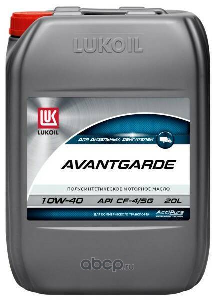

Я тут тоже в гамазине у дома где обычно беру всяки железки и масла стал заказывать, так там лукой авангард в 20 литровых баклажках по - 5 473,14 руб. (4 л - соответственно будет обходиться по 1094.628 р.) мож тоже его попробовать в свою бензинку, то, что он типа для дизельных так лучше мыть ДВС соответственно должен будет? Раньше лил армортек 5Х40, после того как он тоже улетел в цене :=-O: сейчас лью лукой универсал 10Х40.

По бензиновым допускам авангард соответствует - API SG
Моторные масла для бензиновых двигателей с 1989 по 1993 годов выпуска.
Категория API SG утверждена в 1988 году, действие прекращено в конце 1995 года.
Предназначены для использования в бензиновых моторах легковых машин, микроавтобусов и легких грузовиков моделей 1993 года и старше, работающих на неэтилированном бензине с оксигенатами. Моторные масла этого класса обладают свойствами, обеспечивающими улучшенную защиту от нагара, окисления автомасла и износа мотора, в сравнении с предыдущими классами, а также содержат присадки, защищающие от ржавления и коррозии внутренних деталей двигателя.
Моторные масла класса API SG соответствуют требованиям к моторным маслам для дизельных моторов API CC и CD. Могут использоваться там, где рекомендуются классы API SF, SE, SF/CC или же SE/CC.

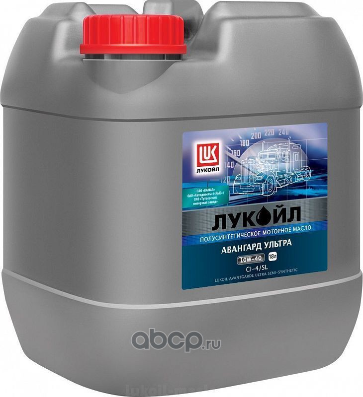

.kkursor писал(а): SL
https://www.arsenal-msk.ru/catalog/dlya ... 0%B8%D1%8F.
Yarpajero писал(а): ↑
Ойл клуб вон Лукойл на китайских присадках оттестил, я так понял "не фонтан" он стал.
Мне кажется, в наши моторы можно насцать в масло заливную горловину и они будут нормально работать
На твоей литровой баклажке классификация - SL, на 20 литровой баклажке тогоже авангарда - SG :*SCRATCH*: В 72 ММСовский движок согласен, можно налить что хочешь, лишбы было, если ему не понравиться ::-D: то он тебе сообщит стрекотанием гидриков, потребовав, что-нибудь получше. Но я также и в жонин драндулет - Двигатель VQ35DE Nissan лью тоже что и себе в паджерик, а на ниссане ДВС помудрёней, там и фазовращатели на впускных клапанах как раз которые давлением масла давятся и куча натяжителей цепи которые также маслом давятся и пуляет он как ракета :*SCRATCH*: вот по поводу него и думаю? И основной пожиратель масла именно ниссан ::-D: почитав про твой опыт когда масло на угар перестало уходить, хочется попробовать также и на ниссане подсократить его аппетит.

Во посмотрел в том же гамазине, там 20 есть и SL авангард-ультра, а то которое - SG просто авангард. Ультра и подороже - 6 597,28 руб. против - 5 473,14 руб. наверное ультру и возьму на пробу, какраз подходит время в обоих драндулетах масло менять.

ГАНС писал(а): тогоже авангарда
Он не совсем тот же, авангард ультра. Я на ультре катался, но API CF-4 для 4м41 подойдёт (по книге ему надо API CD)

.kkursor писал(а): Он не совсем тот же, авангард ультра. Я на ультре катался
Так масложор у тебя пропал на авангарде ультра или просто авангарде?

На ультре. На простом авангарде я не ездил

.kkursor писал(а): На ультре. На простом авангарде я не ездил
Спасибо! Куплю ультру протестирую на паджерике и ниссане, а тебе в керосинку и простой авангард по всем допускам как раз подходит, за ультру можно не переплачивать, по допускам посмотрел она как раз от авангарда отличается бензиновой классификацией на более свежие бензиновые ДВС, а для керосинок составляющая там одинаковая.
P.S. Посмотрел, ультра также 5W40 есть на зиму если что.
