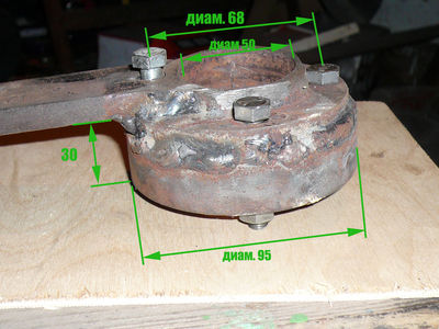

Еще вопрос. Данный съемник ставится только после съема 1-го шкива коленвала, который связан ремнем кондиционера? Или просто откручиваем 4 болта, вкручиваем съемник ?
- Вложения
- Съемник шкива 4D56.JPG (63.66 КБ) 1525 просмотров

Если открутишь 4 болта, 1-й шкив свалится.Zloy писал(а):Еще вопрос. Данный съемник ставится только после съема 1-го шкива коленвала, который связан ремнем кондиционера? Или просто откручиваем 4 болта, вкручиваем съемник ?

У меня не свалился, после откручивания центрального болта к. в. снялся как одно целое. Ставил так же. По ключу понял-4 болта, потом шкивы обязательно разъединить. (У меня прикипел наверное, или усилие нужно побольше)
