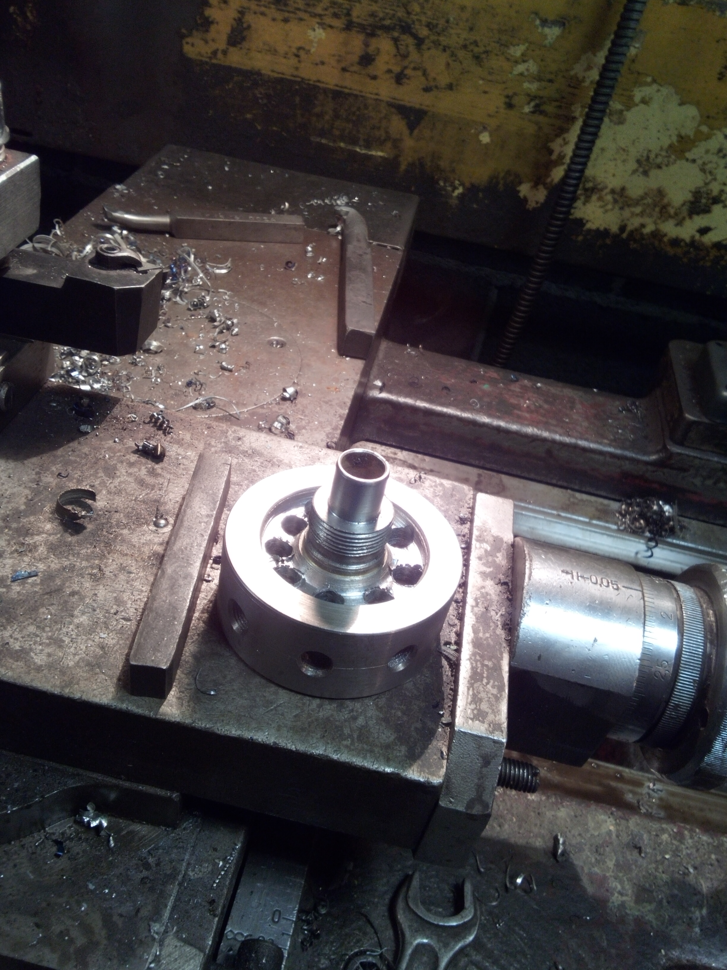

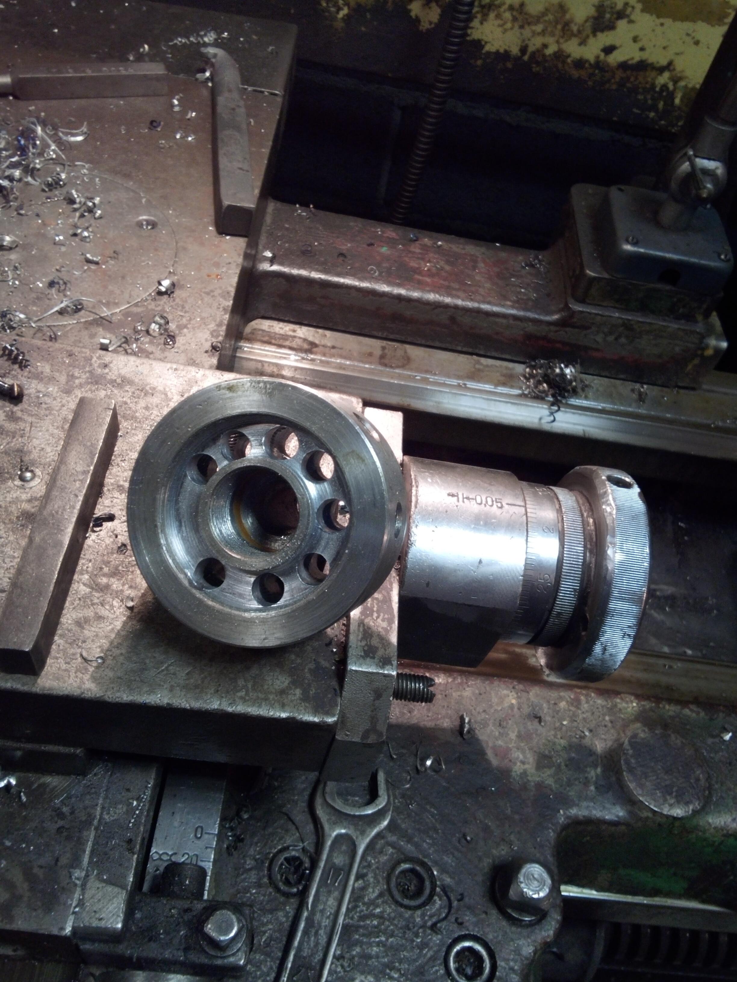

Проставка под масляный фильтр.
С учётом двух выходов на радиатор, с той стороны нет возможности вкрутить датчик. Получилось 8 входов.
Сейчас делаем переходник под механический манометр в тот вход, где должен был стоять родной датчик давления. Что особенно, там резьба на 9 мм, а не на 10. Я поэтому не мог вкрутить туда датчик. А я думал, на датчике резьба плохая.

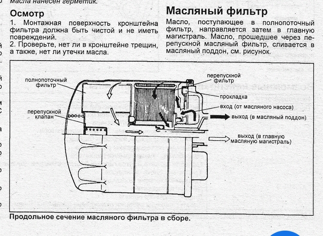

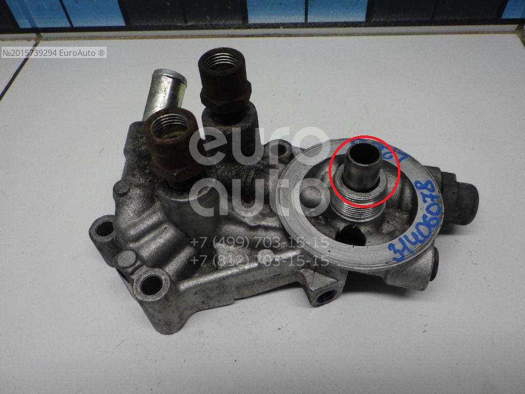

Какую роль по твоему играет отмеченная трубка, и для чего она?

Я так понял, она входит внутрь фильтра, там есть часть перепуска при высоком давлении.
Или у нее какая то особенная функция, которая тупым копированием формы на кронштейне не восполнится?
Наша поставка накрутится на кронштейн и станет по резьбе полностью герметичной, как продолжение трубки на кронштейне. Или я что то не понимаю в конструкции?

Там два фильтра в одном. Если присмотришься вокруг трубки канал для слива масла из перепускного фильтра в поддон.
Если ты будешь глушить этот канал, то какой смысл от вытачивания этого "отростка"?
Ты сейчас действуешь как "китаец", сделаю копию, а как это работает не важно......))
Если уж глушишь, то:
Нет смысла от вытачивания "отростка", особенно когда тебе необходимо место и приходится ловить мм.
И применения фильтра с наличием в нём перепускного.
ПС Кстати на 4D56 с 2013 года отказались от фильтров "двойной конструкции".
И кронштейн выглядит просто. Без каких либо трубок.)

А если не глушить, а повторить конструкцию, то надо вдоль трубки просверлить пару тонких отверстий, чтобы масло с перепускного шло дальше за проставку, а дальше по штатному каналу. Я ещё смотрел, не мог понять, что за второй канал с мизерным отверстием на сброс.
Я и трубку отсвечивал, видел, что свет проходит изэтой трубки, но я не понял, что это мизерный зазор между трубкой и корпусом.
