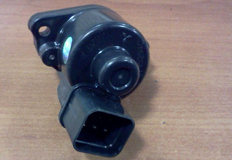

У меня стоит вот такой . Покупал два ( есть один лишний. если нужно в личку )

спасибо, у меня чуть другой да и польша рядом 70 км ,тут уйма шротов по авто)

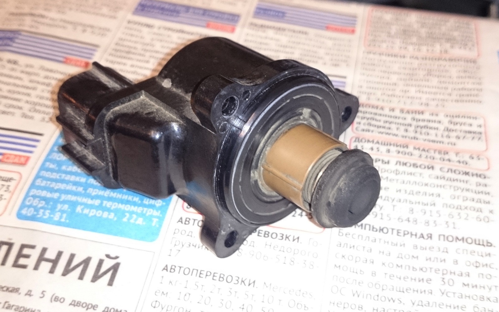

Хотел на днях свой моторчик почистить...
Снял, прочитал по этой ссылке как разбирается.
"Берёмся за коричневую направляющую и поворачиваем её (относительно корпуса) против часовой стрелки, пока зацепы не покажуться в шлицах", но сразу тут и застопорился...
Не крутится нифига, а крутить пассатижами стрёмно...
Или не бояться и с силой провернуть? Кто разбирал?
Состояние такое. Наверное пылью хорошо зарос:
