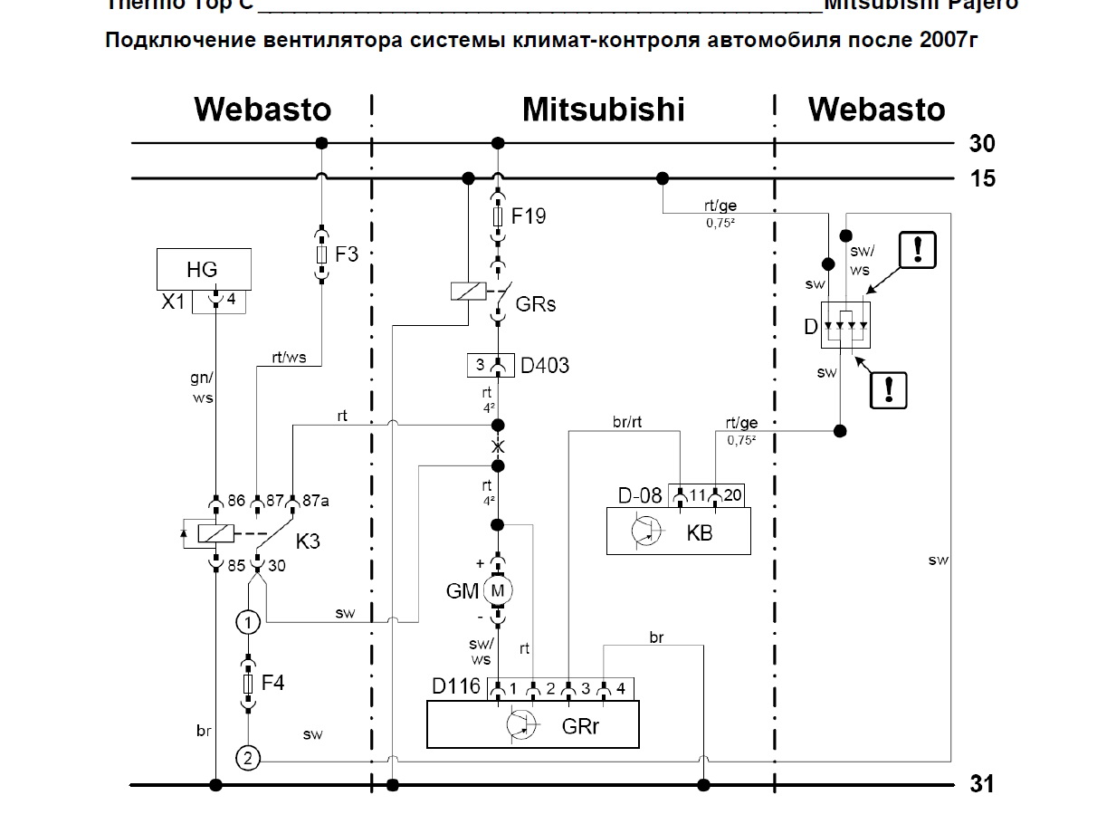

У приятеля возникла проблемка. Не включается вентилятор отопителя салона пока не включишь вебасту. Устанавливали год назад, до сего дня все работало нормально. Посоветуйте где рыть в первую очередь, на что обратить внимание

Терик писал(а):У приятеля возникла проблемка. Не включается вентилятор отопителя салона пока не включишь вебасту. Устанавливали год назад, до сего дня все работало нормально. Посоветуйте где рыть в первую очередь, на что обратить внимание
Нет контакта в реле К 3 (87 а), либо соединение провода rt проверь . Нормально замкнутый - грязный(обгоревший), нормальн разомкнутый - чистый. Заменить реле отопителя от Вебасты которое рядом с предохранителями отопителя, или почистить контакы. Реле подойдет от стартера 2108, только чтоб кол. контактов совпало.

касаемо салонного вентилятора-меняйте реле,они обычные 5-ти контактные,40 р. стОят в любом магазине а.зч.
у меня тоже это было. жижка грелась,а печка не крутилась. :( долго ломал голову,не хотелось разбираться в проводах не мной подключеных. а реле как вынул,так все и увидел-водичка!!!
