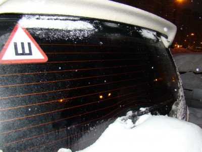

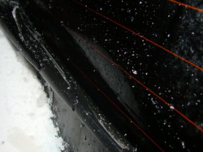

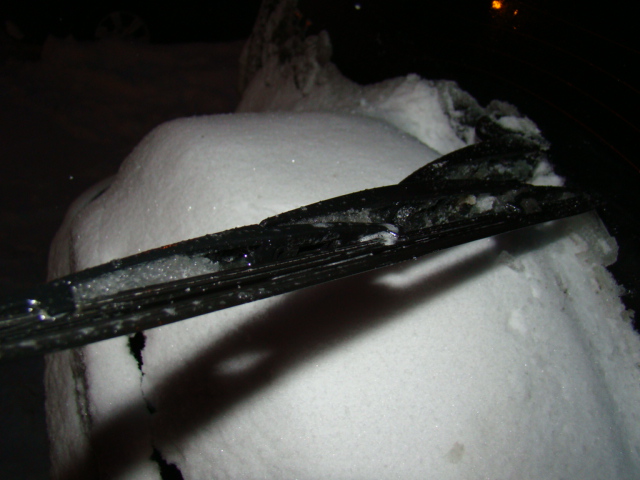

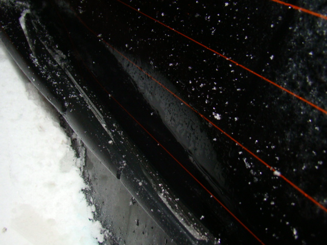

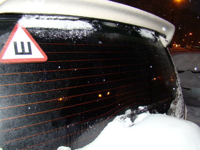

Сорри за поздний отчёт по этой щётке http://www.autodvorniki.ru/item.php?id=1798
При наличии снега подмерзает край щётки (см. фото), зона очистки уменьшается на 5-7 см по наружнему радиусу. При отсутствии снега- без проблем.

Lebed писал(а):Сорри за поздний отчёт по этой щётке http://www.autodvorniki.ru/item.php?id=1798
Так это щетка либо родная либо такая же как родная, после мойки или после оттепели каркас замерзает и щетка не чистит.
Я себе в Метро купил все 3 бескаркасные щетки на перед 550+510 и 380 на зад. Так вот если передними практически полностью доволен, то задней всеже не очень, да она конечно лучше чистит чем родная каркасная, но всеже есть зона (хоть она и стала меньше), которую она также не очищает не зависимо от того сколько раз будет тереть и сколько бы воды не лить. Возможно это из-за изгиба стекла задней двери.
