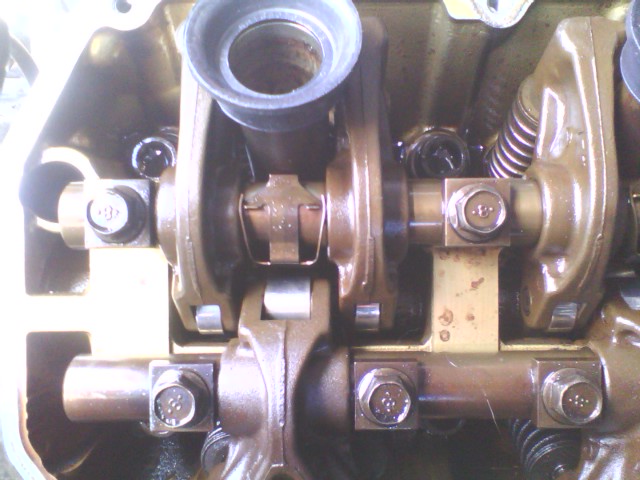

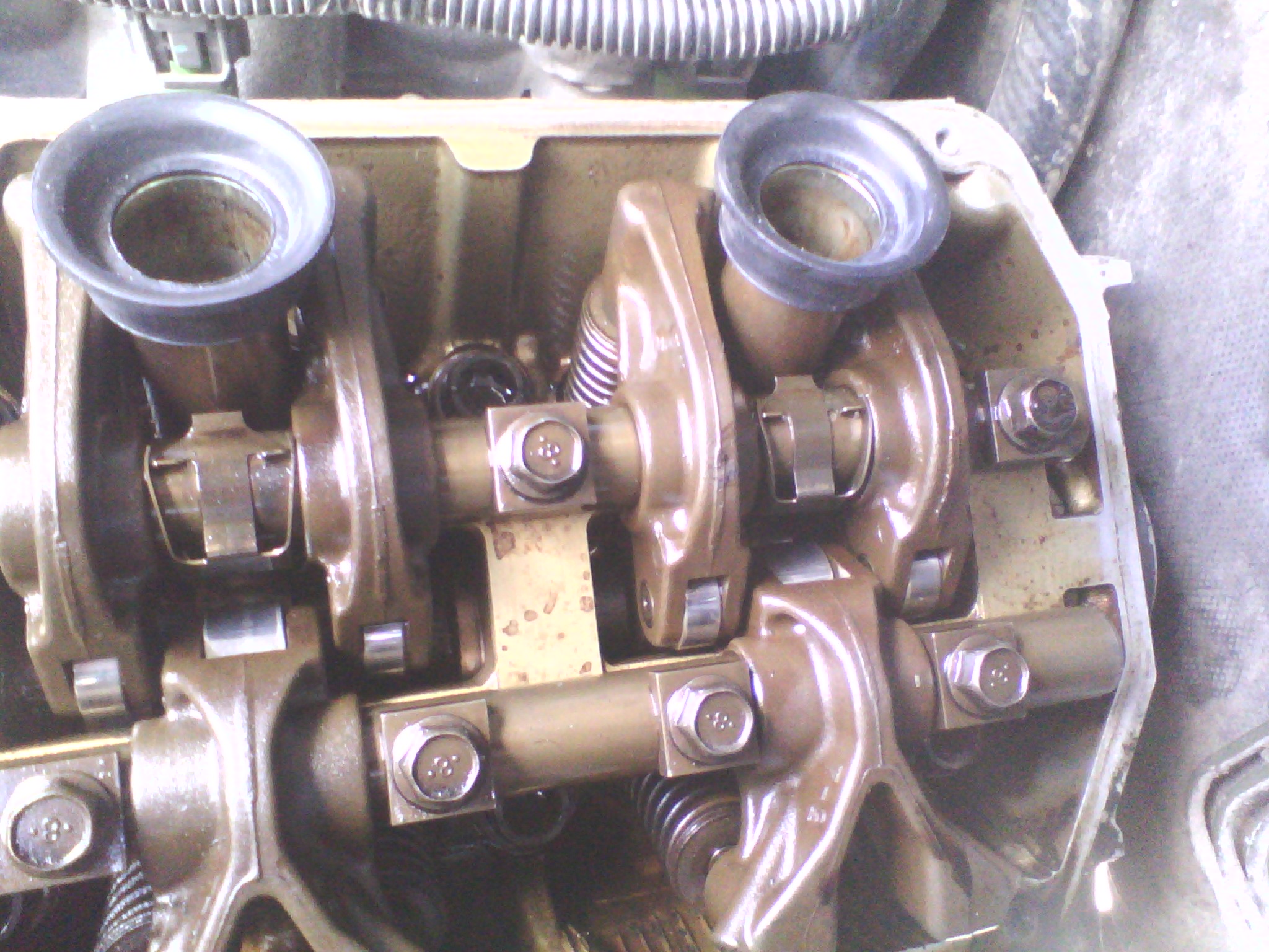

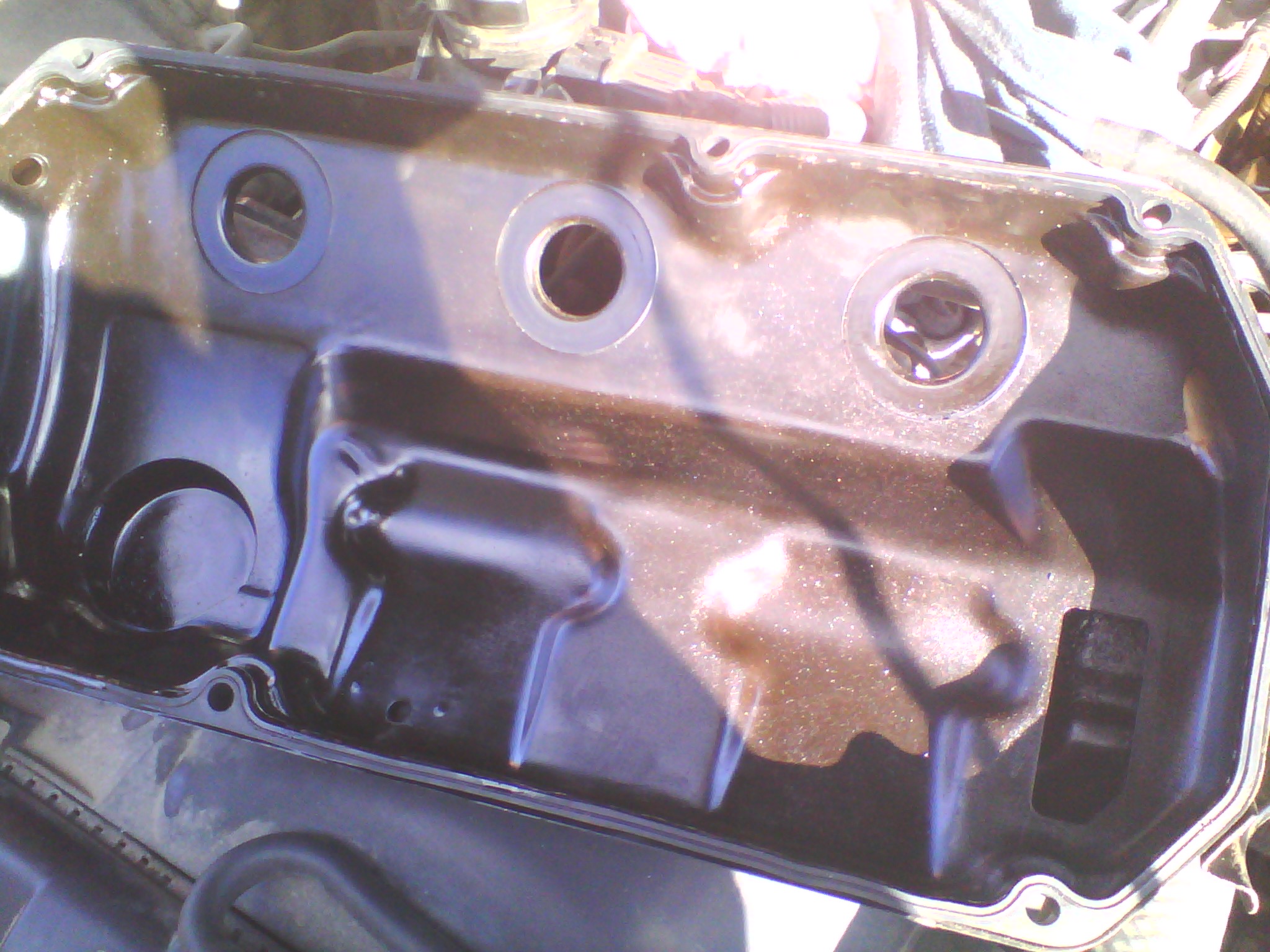

Как и обещал - нутро моей левой головы и ее крышки после 15 тысяч (2 заливки) на масле Лукойл 5W40 c индексом SN. Ничего не мыл, все как есть.

Captain Sergio, чистота чисто Тайд! Я год уже издию на Mobil super 3000 5W40.

Да я не настаиваю :) Вчера снова его купил 4+1 литр за 880 руб. А если нет разницы - зачем платить больше? (с) Реклама. Скупой платит дважды (с) Народ. Дочищу впуск и буду заливать. Удачи!
