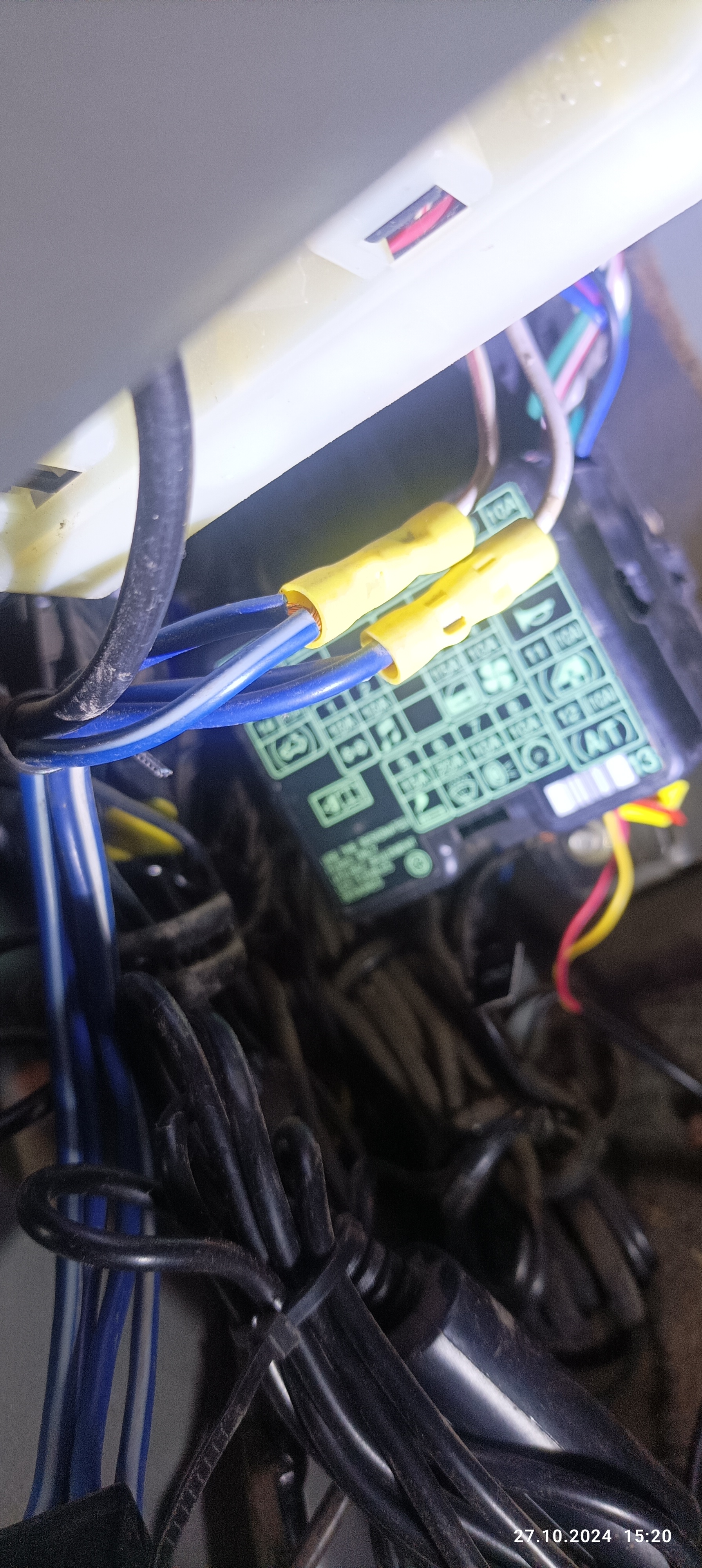

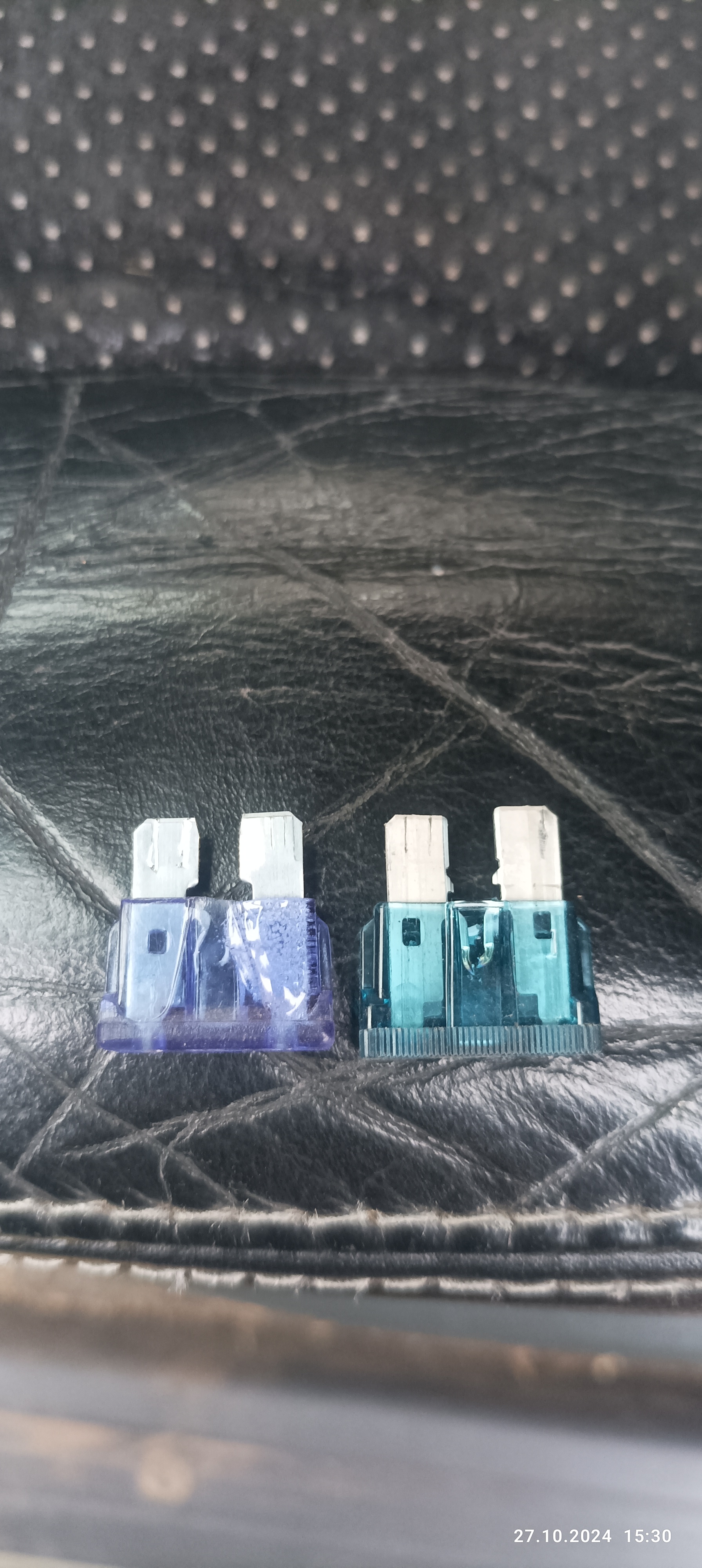

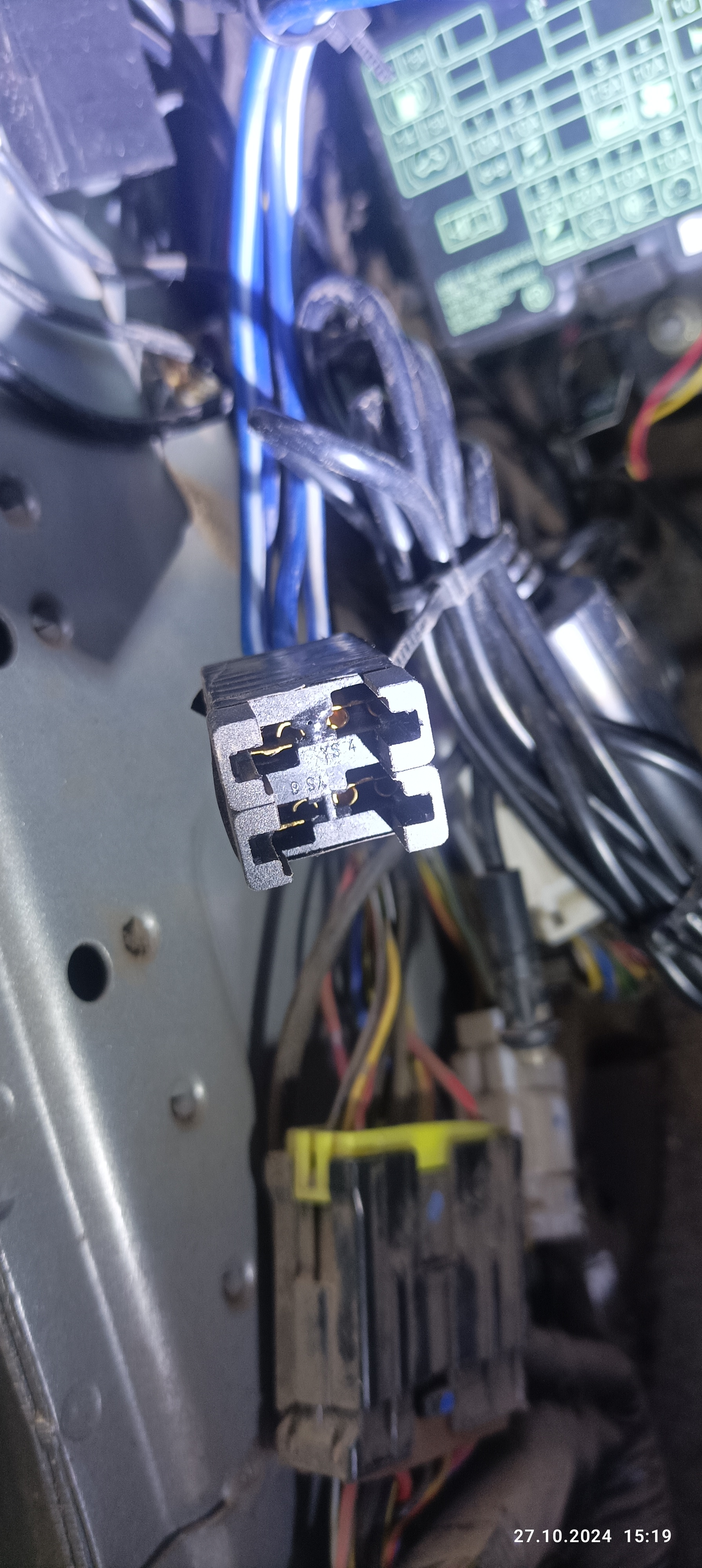

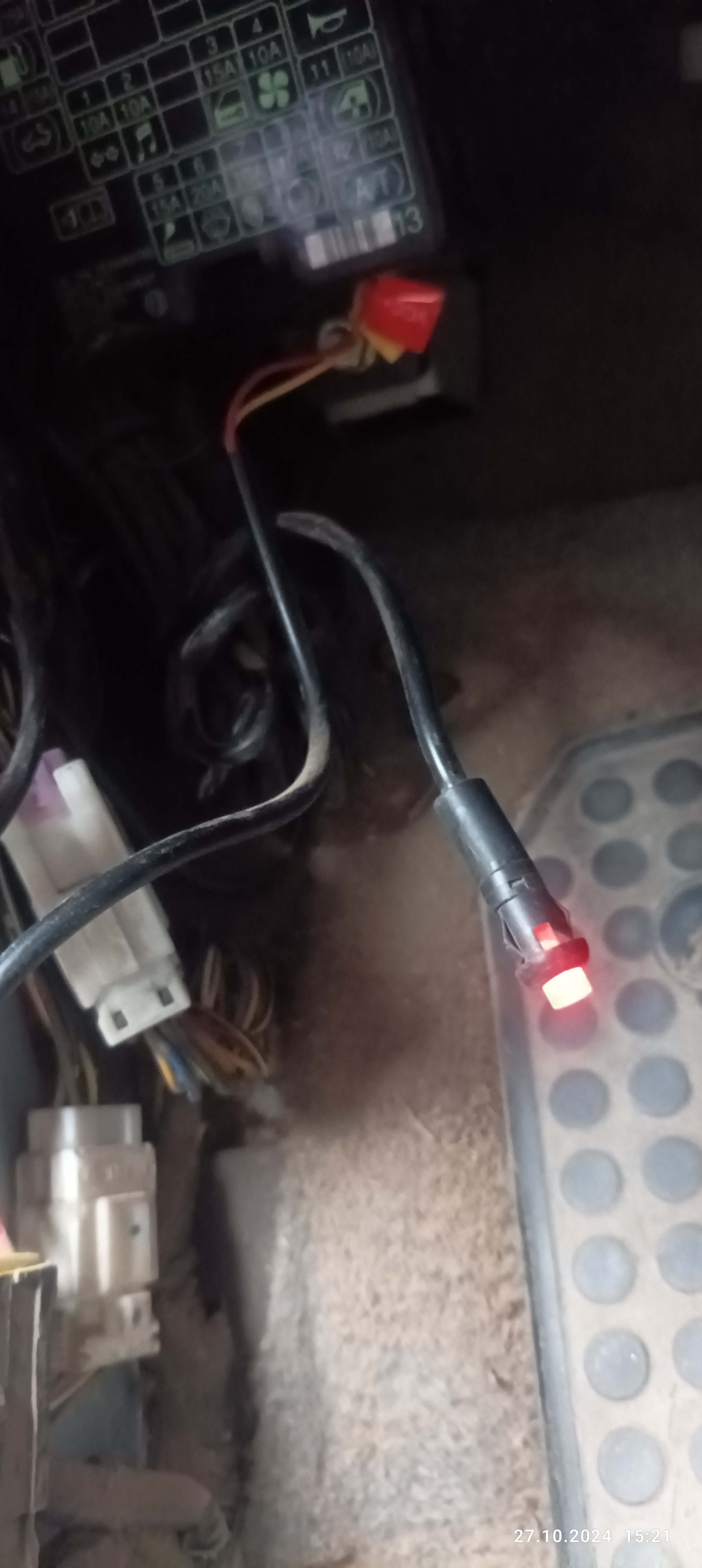

Сегодня залез под левую крышку в районе педали где все провода и разъемы , а там уже кто-то переделал этот предохранитель и стоит спаренный , правда оба сгорели НО они по 15А , а не как все писали по 25 и провода от колодок идут 2,5 см² . Всё обжато, нагрева не увидел. Чтобы меньше была нагрузка - откинул разъём на обогрев дворников. Воткнул пару новых предохранителей и всё работает. Ещё нашел какую-то кнопочку, нажимаешь на нее - горит красный цвет ,но ни на что не влияет . Для чего она хз . Но провод в хорошей изоляции уходит в правую сторону . Может быть у кого то тоже есть что то подобное и для чего это?
