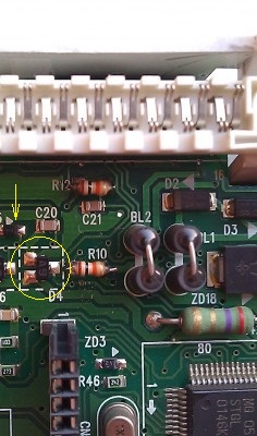

Добавлено: 26 апр 2012, 10:15
polic
polic писал(а):Была та же беда. И температурная стрелка убегала вверх, и датчика топлива скакала. Снял щиток, все пропаял, стрелки пришли в норму. А теперь вместо цифр пробега на дисплее сплошные кракозябры. Даже невозможно посмотреть пробег.
Все. Проблема решена.
Фотография взята у coco69
http://www.pajero4x4.ru/bbs/phpBB2/view ... 8&start=30
Стрелкой обозначен диод, который пришлось заменить, т.к. в процессе предыдущей пропайки я его явно перегрел. Он даже не прозванивался. Установил подобный (выпаял в другой плате).
Кружком обозначен транзистор, у которого в пайке была трешинка.
После пропайки все работает (пока :*ROFL*: ) нормально.
