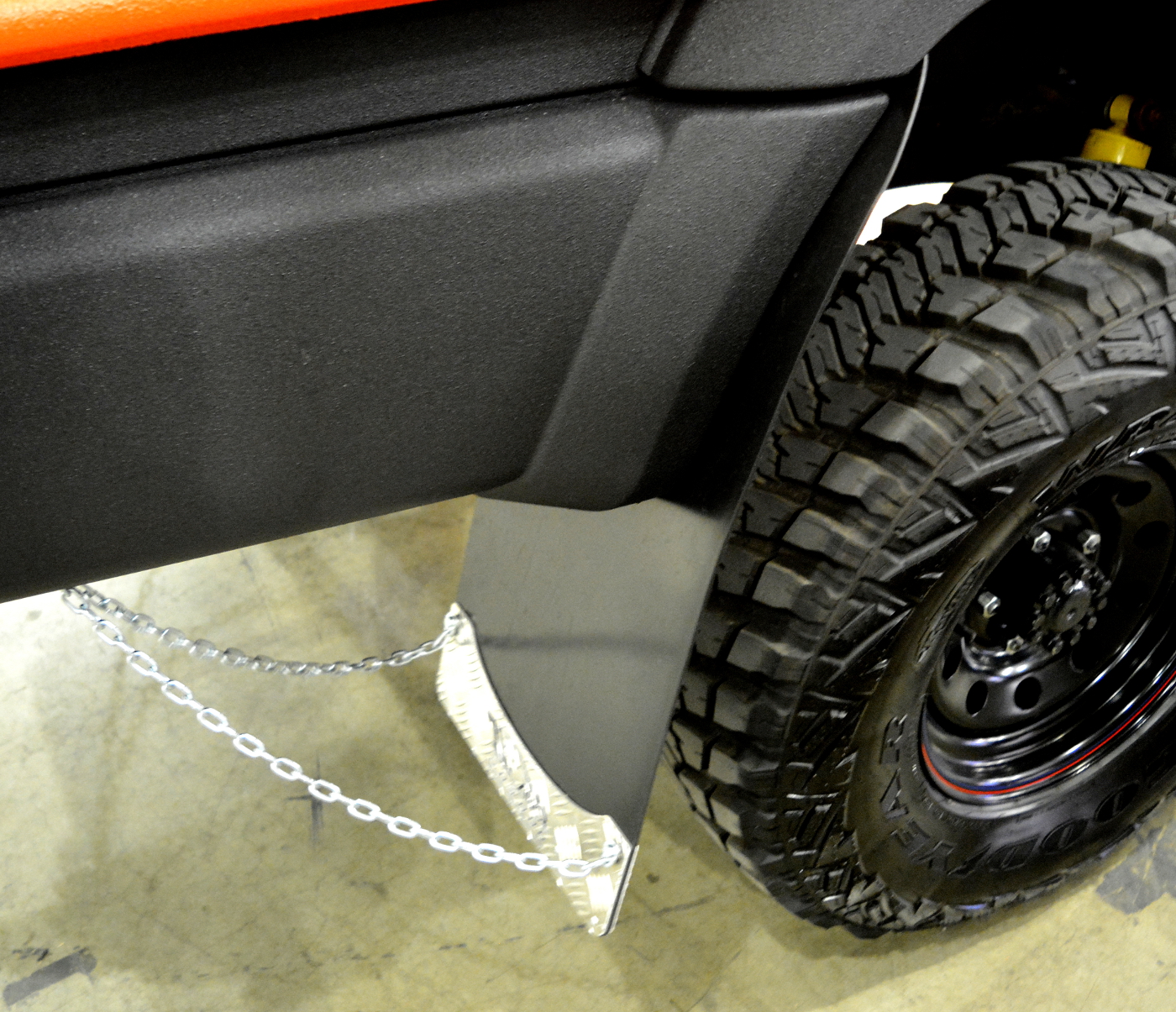

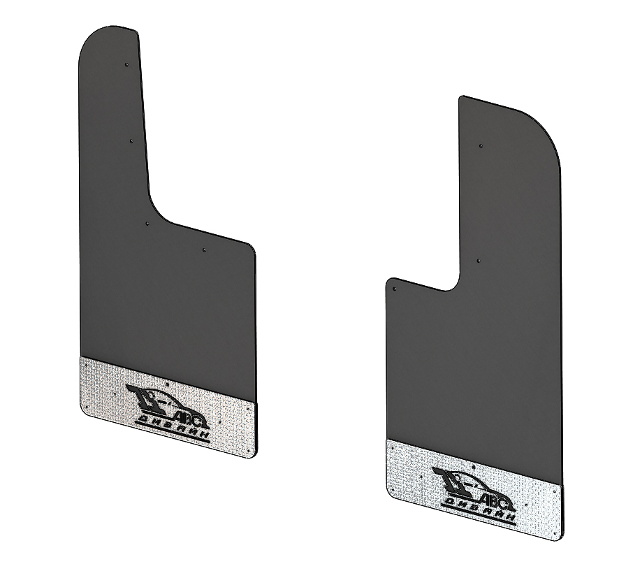

У АВС появились универсальные шириной 350 и 400. Не реклама http://abc33.ru/products/aksessuary/

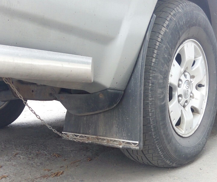

Брызговика от МАЗовского прицепа хватает на 2 отличных брызговика. Логотипа на них нет, есть каемочка.

Резина не дубеет, тяжёлая, на ветру не колыхается.2 год уже ездит.
Эта симпатичная планочка - из нерж уголка для плитки бассейнов. Из одной планки получилось 8 штук. Но половину растерял, т.к. алюминиевые заклёпки выгнили в первую же зиму. Не повторяйте мою ошибку, только нержавеющий крепеж. Накрайняк оцинковка.

Непопаджеро писал(а):Брызговика от МАЗовского прицепа хватает на 2 отличных брызговика. Логотипа на них нет, есть каемочка.
Таких вариантов полно, хоть с рюшечками))), начиная с транспортерной ленты, заканчивая ковриками прикроватными)))

Лично моё мнение, такие каёмочки с цепочками только на Мазовском прицепе и должны стоять, но не Pajero IV.

Lebed писал(а):У АВС появились универсальные....
убедительно выглядят. Я себе как-то пару лет подобные в Штатах заказал, Хаски.
Парни-мастера в сервисе, где я авто обслуживаю, посмотрели-покрутили их, да так ставить и не рискнули.
Говорят, если зажует такого монстра при наезде задом на высокий бордюр (а это частенько бывает ::-[: ), то оторвет нафиг вместе с бампером.
Исходя из того, что резиновые раза по два уже отрывал каждый, согласился.
Так и лежат на полочке. Но, красавцы! :*THUMBS UP*:
