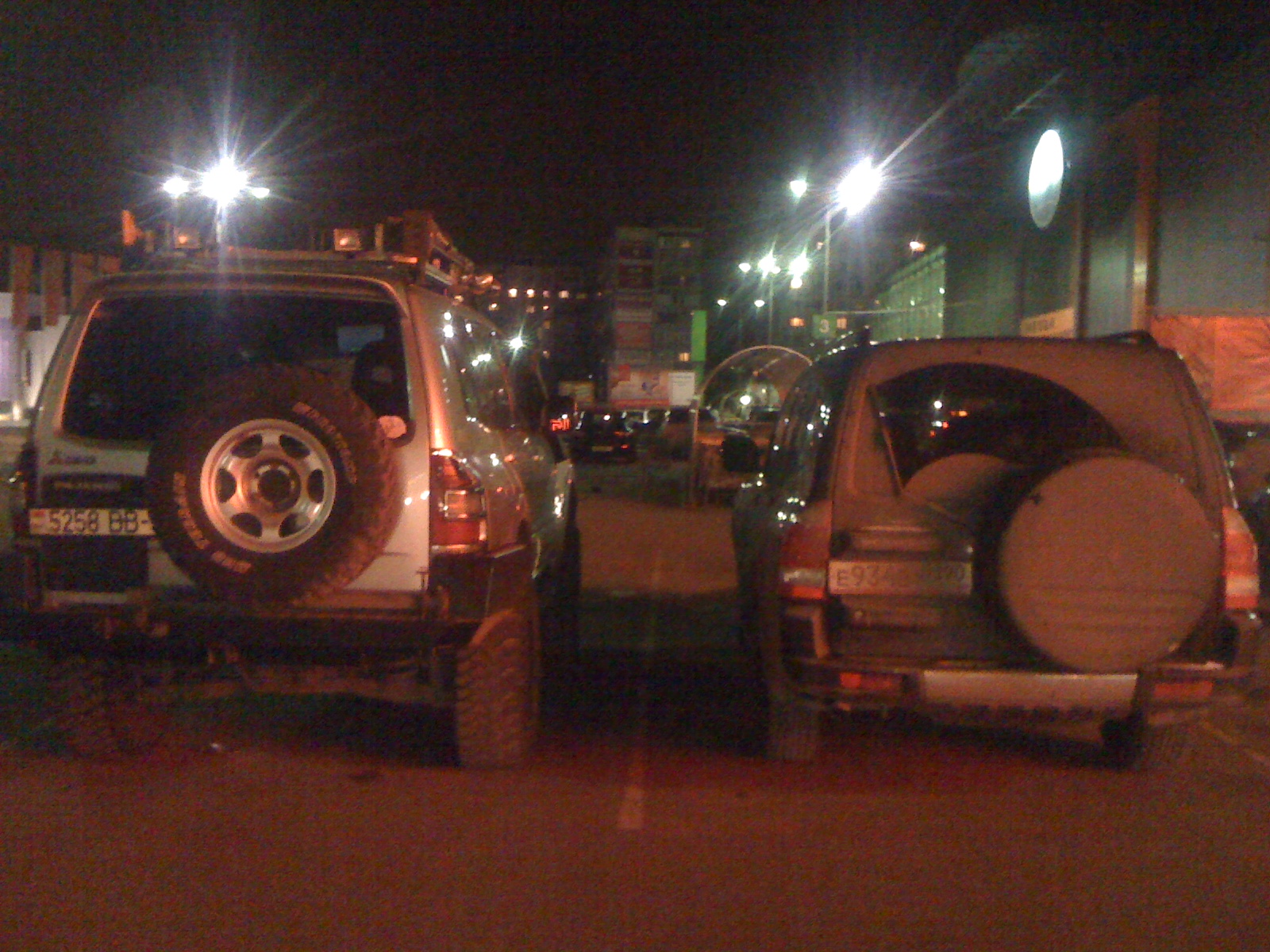

Вот, увидел на дороге 3й паджерик.
PAJERO II бензин 3др. Серый 1993г.в. МКПП - продан
PAJERO III дизель 5др. Черный 2003г.в. АКПП - продан
PAJERO IV бензин 5др.Черный 2007г.в. АКПП

Fish77 писал(а):Вот, увидел на дороге 3й паджерик.
у меня тоже также, сейчас представляю как ему трудно на асфальте. Тормозной путь удлинился, покрышки гудят, рывка такого особого нету, маневрирование упала, вот всё если что забыл добавьте.
::-D: фоткал для сравнения... мой чёренький

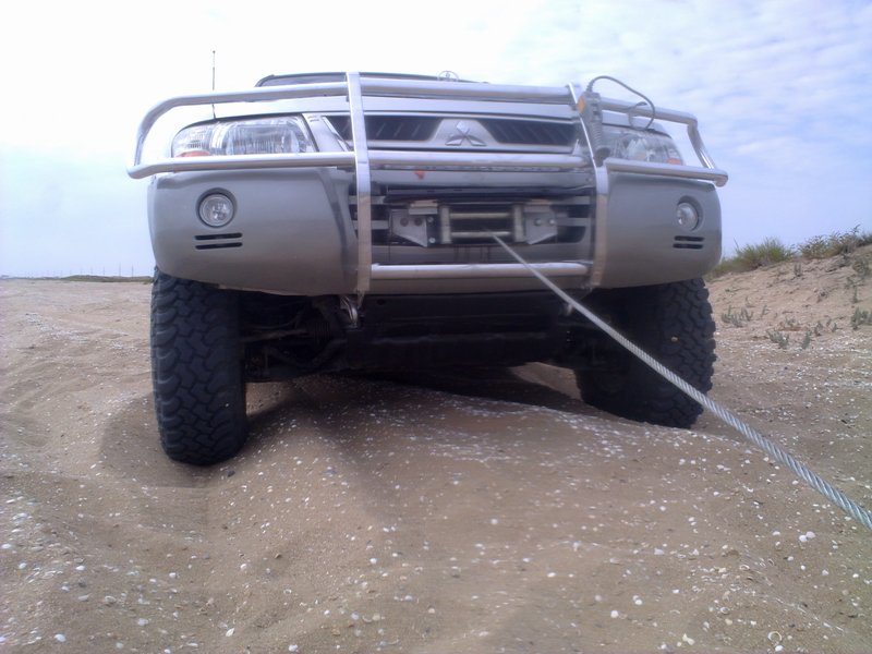

металлический 3мм бампер похоже на родную,скрытая лебёдка,колеса 33" BF,но пока руки до шноркеля не достают.

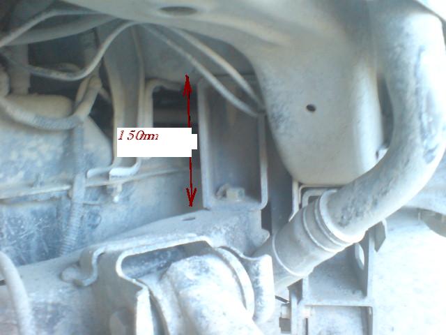

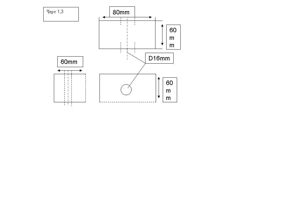

ставлю одну из чертежей болтона
если комуто не понятно в чертежах то сделаю в автокаде.
на фото показано где она находится и там сднлано 100 или 150мм-ов, а я советую достаточно 60мм.

выше 60мм болтон не советую будет не оффроад а мылний пузырь только по асфальту, при 60мм достаточно 35" тапки заходят без проблемы но надо обрезать передний брызговик, переделат бампер сделать коротким юбку,сделать бампер из металического листа миниум 3мм, диски 0 или с отрицательным вылетом и симекси 35".

:*THUMBS UP*: вот и первый чертёж, пусть это будет деталь №1 :*WRITE*: я записываю.
Появились некоторые вопросы:
На чертеже не указаны размеры расположения отверстий, или они расположены по центрам?
черт 1%2C32.jpg (6.91 КБ) 2818 просмотров
На фото которое вы прилагаете детали 1 и 2 скручиваются между собой, вы также делали или нет?
