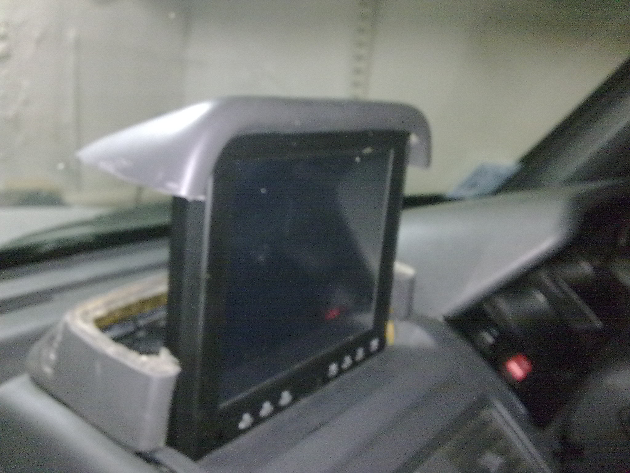

Очень интересно! Козырек как я понимаю штатный. Какова диагональ экрана? Я с китая заказал 6 дюймовый нафигатор, тоже хочу вместо доп приборов поставить. А вот влезет ли. И самый важный момент, как организовано питани. Т.е. что происходит при выключении авто? Думаю если прибор просто обесточивать, то долго не проживет. Может есть какое реле которое при выключении питания имитирует нажатие кнопки выкл. на приборе? В электрике не силен, прошу прощения если непонятно написалmckorea писал(а):Вот мой вариант... Кому интересно обращайтесь...

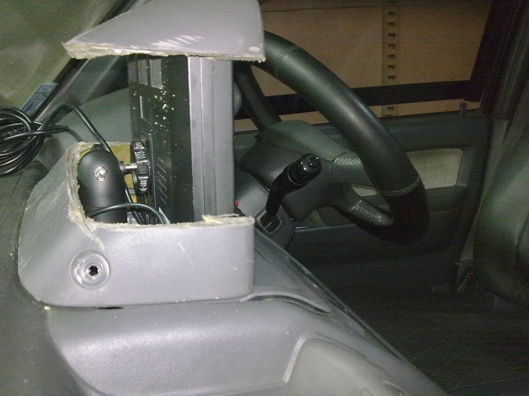

Re: монитор в двушку

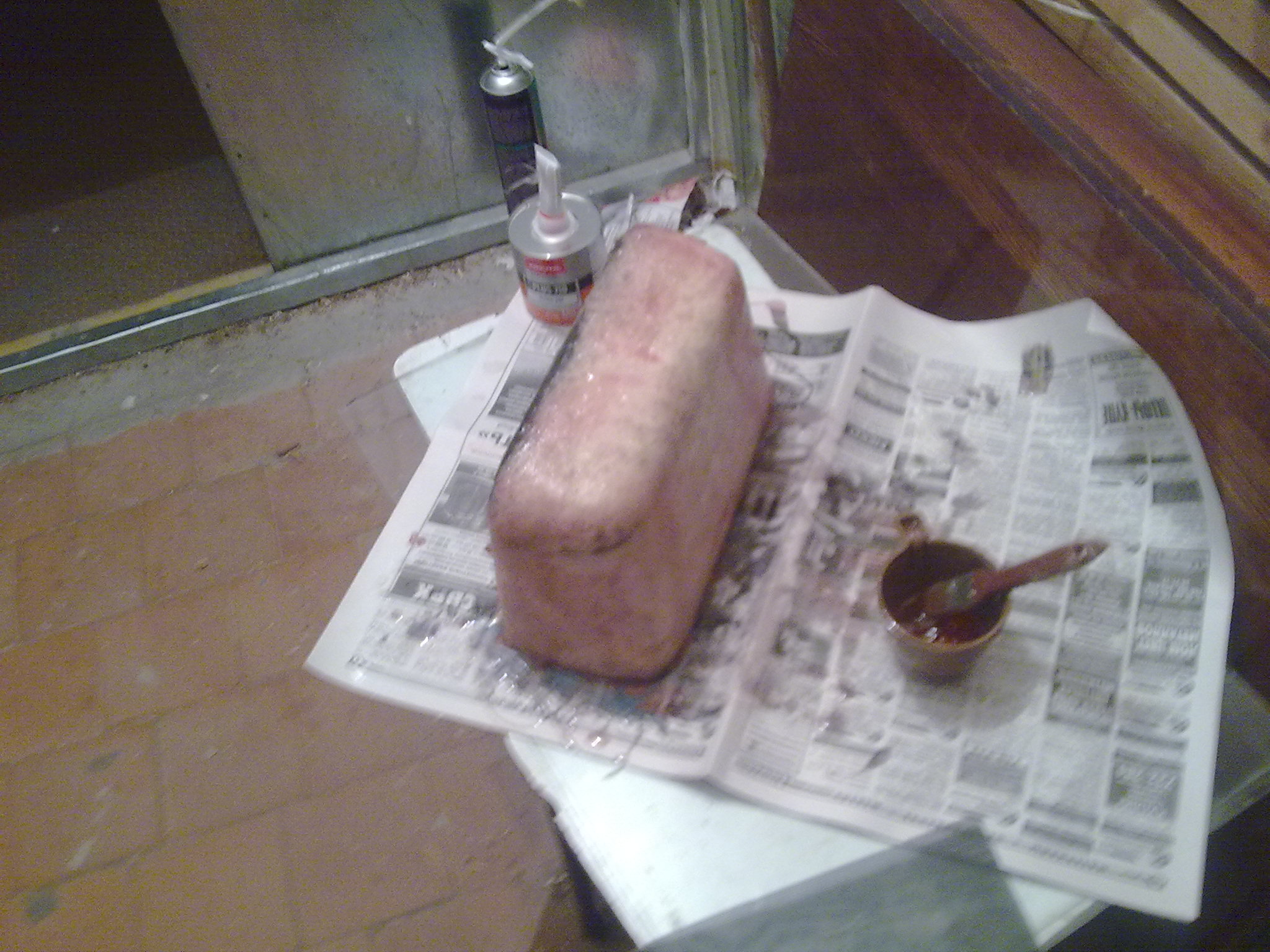

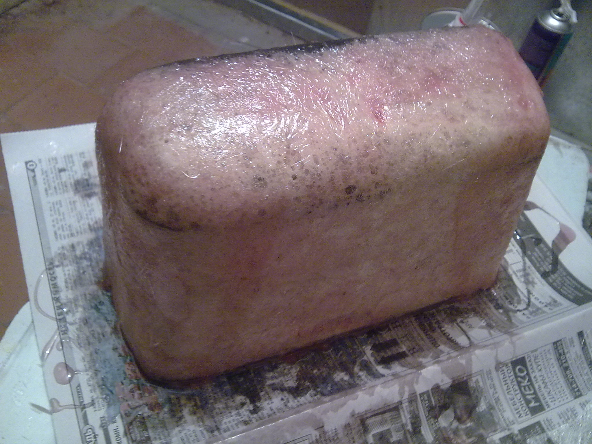

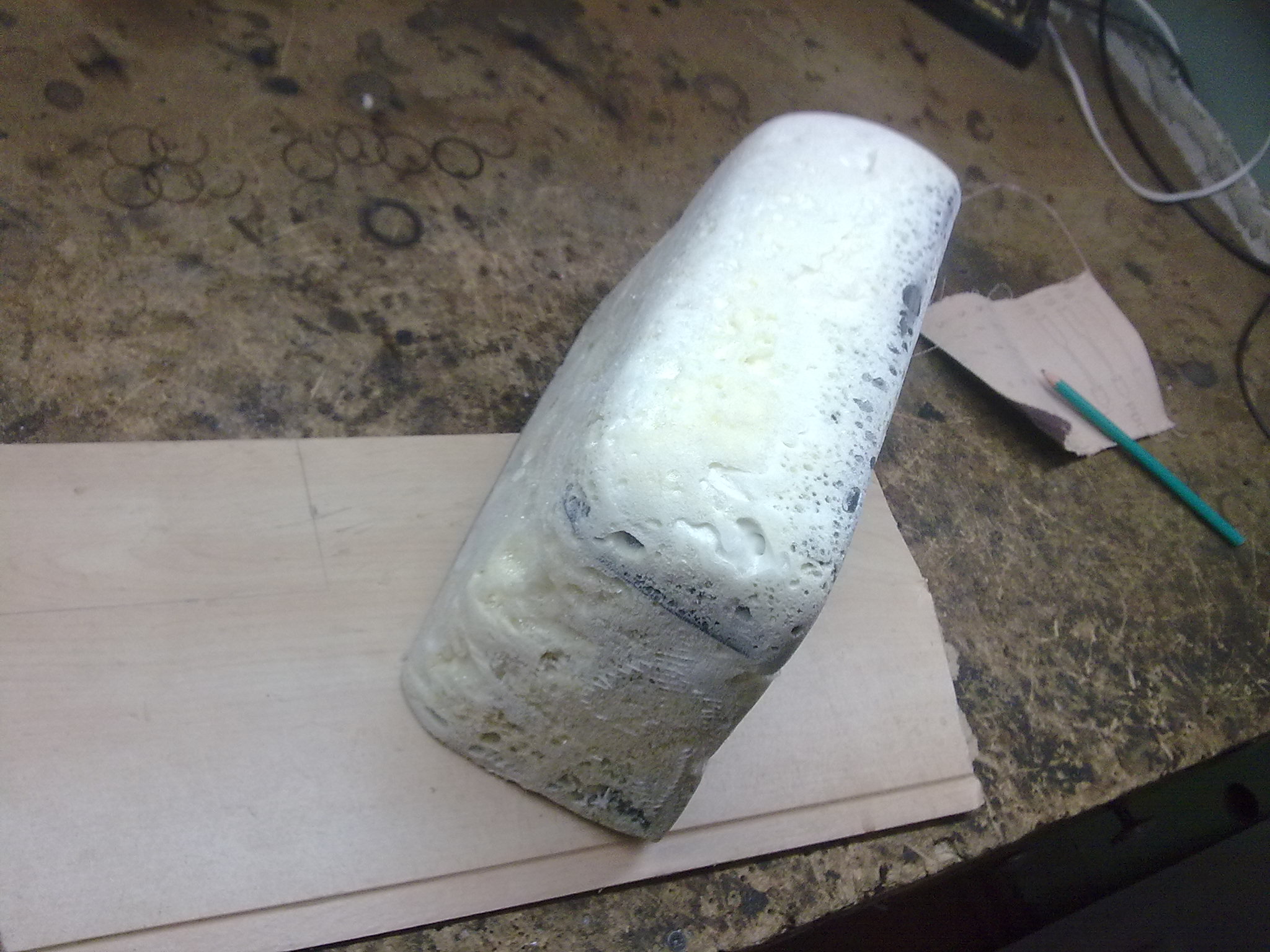

Ээх,начал потихоньку делать козырек для монитора "8",начал обклеивать стеклотканью:
Какова технология? Резка и удлинение штатного козарька? Как организовано соедиение разрезаных половинок?михаil писал(а):Ээх,начал потихоньку делать козырек для монитора "8",начал обклеивать стеклотканью:

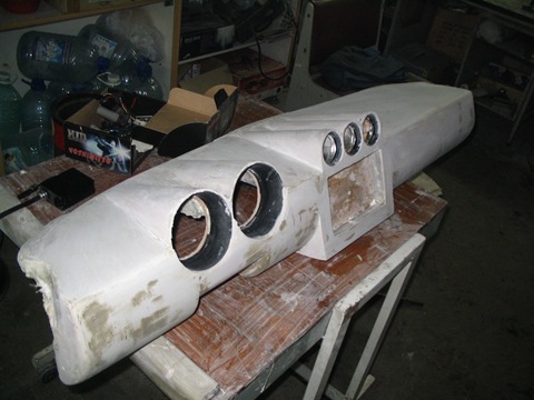

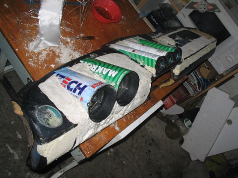

все очень: изготавливается болванка нужного размера из подручных материалов - пенопласта, дерева или строительной пены(в идеале из двухкомпонентного пластилина). обклеивается стеклотканью с эпоксидкой в несколько слоев. потом длительное грунтование и шлифовка до выведения идеальной поверхности и наконец покраска. подробнее набери в гугле: "изготовление деталей тюнинга своими руками" и там найдешь ответы на все вопросы. можно пойти другим путем-самым простым заказать на екзисте две детальки, выйдет в пределах 5 килорублей.

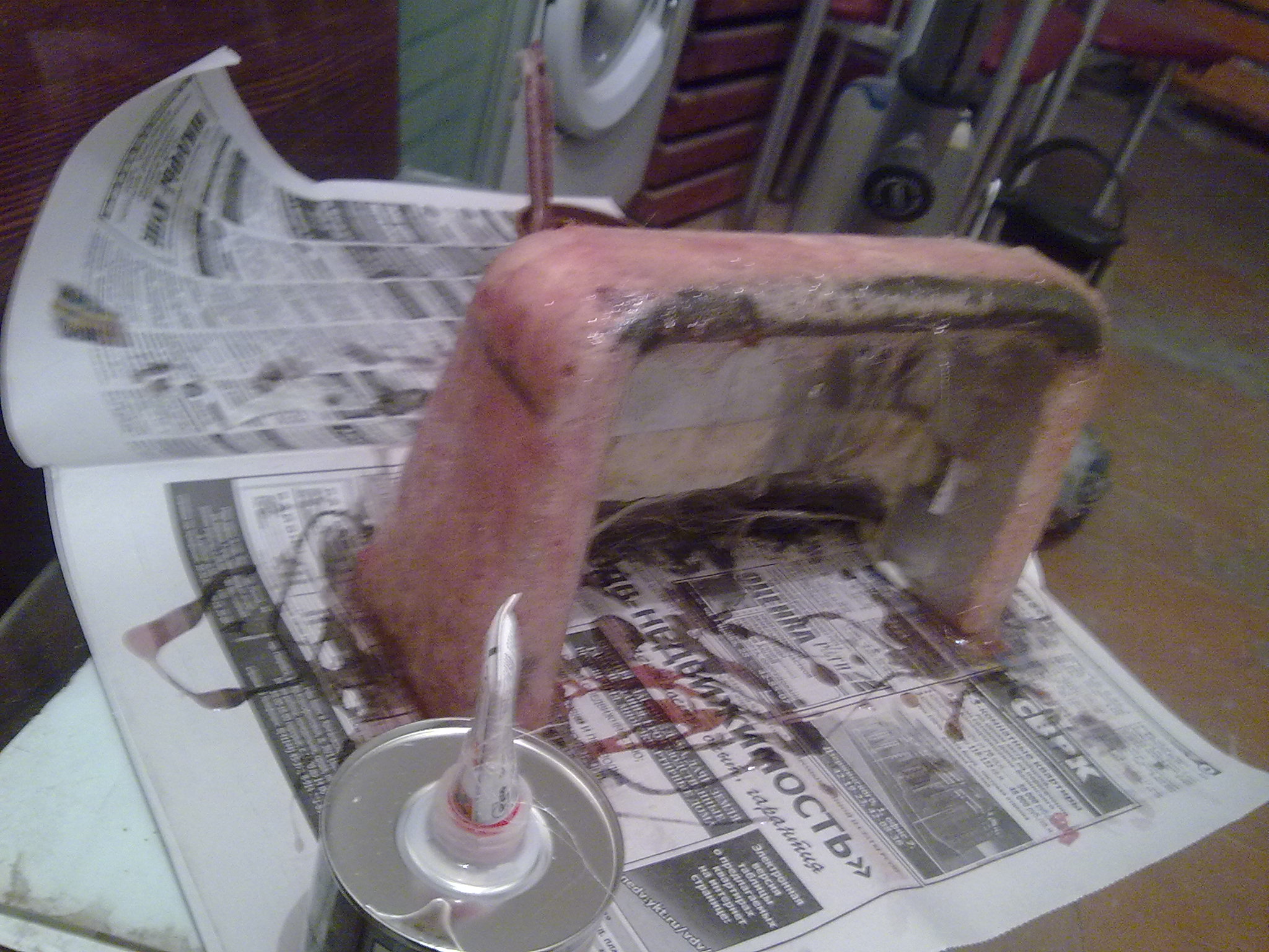

Второй козырек на разборе в нагрузку подарили,на нем и экспериментировал:)
