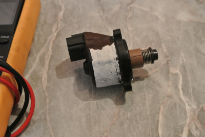

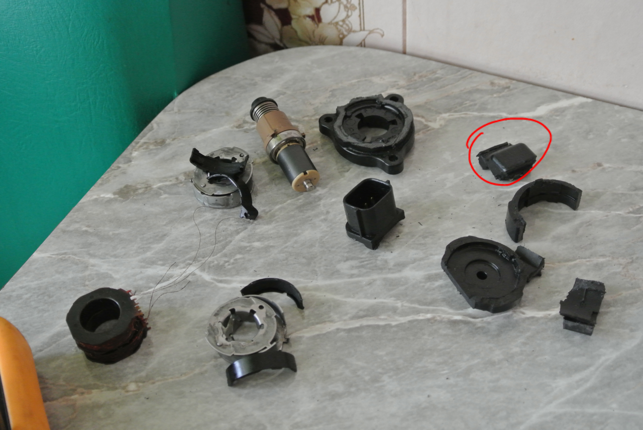

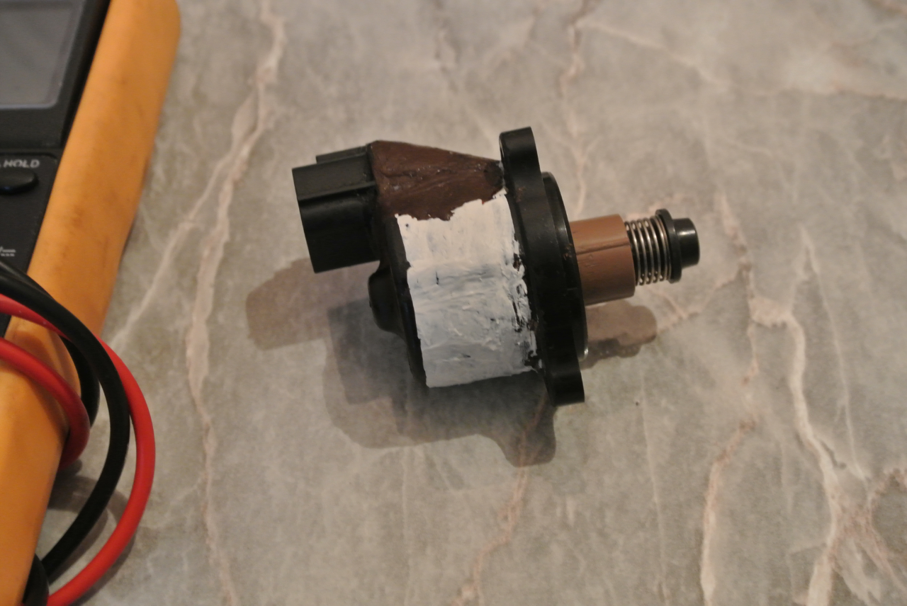

Ремонт неразборного РХХ.
Все началось с того что я купиль миник с уже нерабочим РХХ. Просто на уже прогретом и для мнея не знакомом авто невозможно определить его нерабочеспособност. Поискал я его у нас в городе, но найти не удалось, на зкзисте дорого.
Нашол на BAYRU за 6000 штук новый, через месяц пришол да не тот. :cry: Было принято рещение ремонтировать свой.

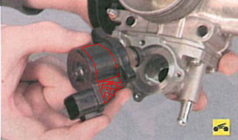

Распиливаем корпус датчика.
Отпиливаем так как на картинке. Пилим только корпус!!! Заштрихованную часть выкидываем. В итоге получается набор деталей. Для распилки очень хорошо мне помог дремель.
Обведенная часть это и есть та что заштрихованная.
И понеслась перемотка ::-D:

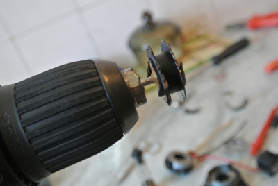

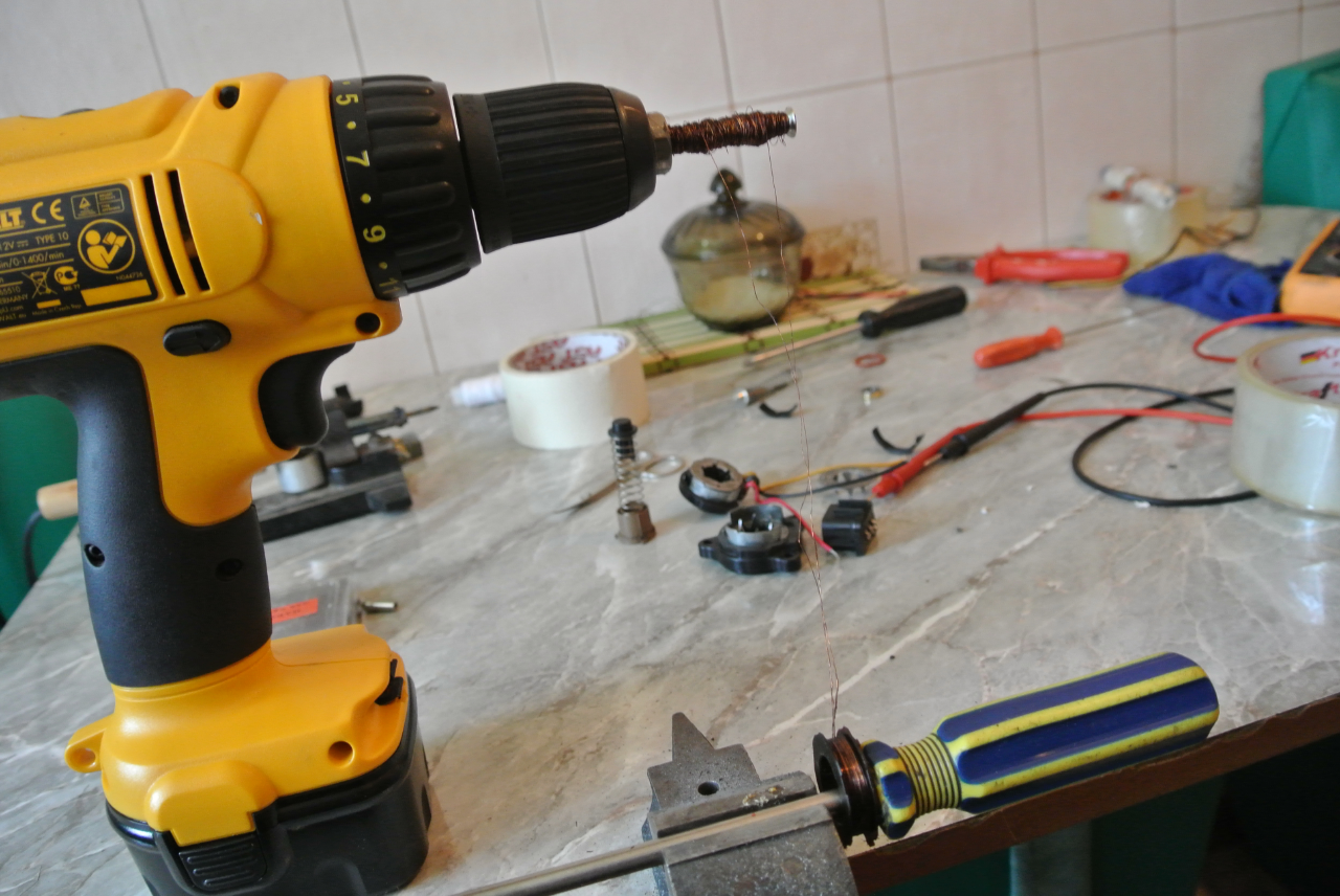

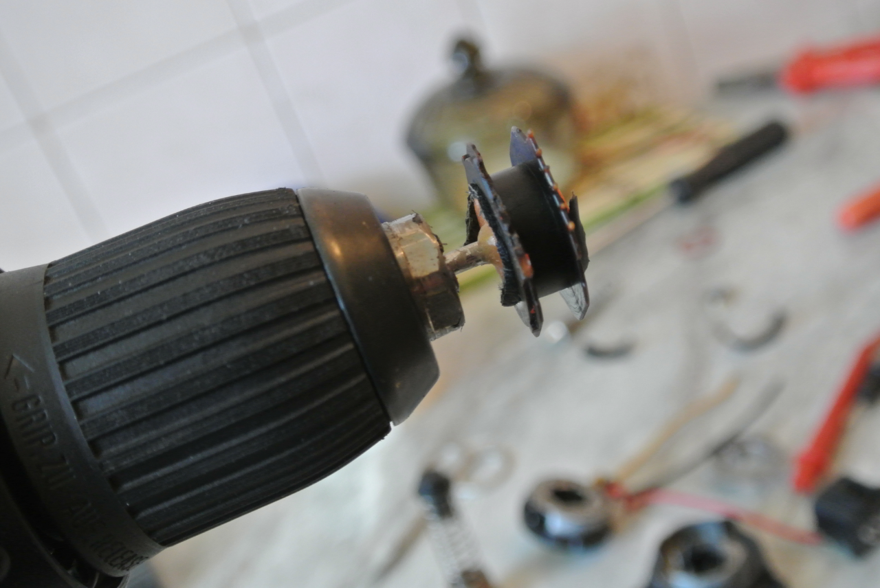

Сматываем с катушек старую обмотку. Тут у кого на что фантазии хватит. Я использовал шуруповерт.

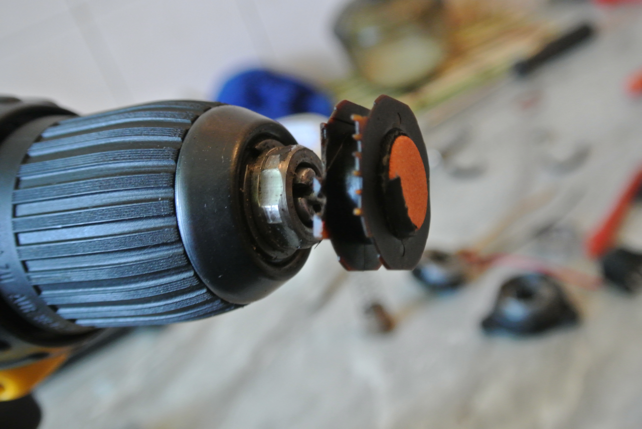

Потом я соорудил переходник и насадил пустую катушку, зажав все это в шуруповерт.

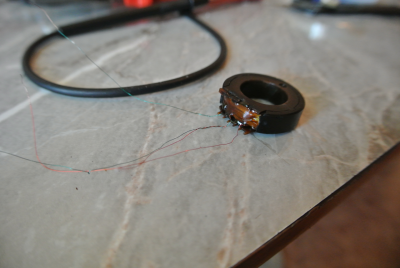

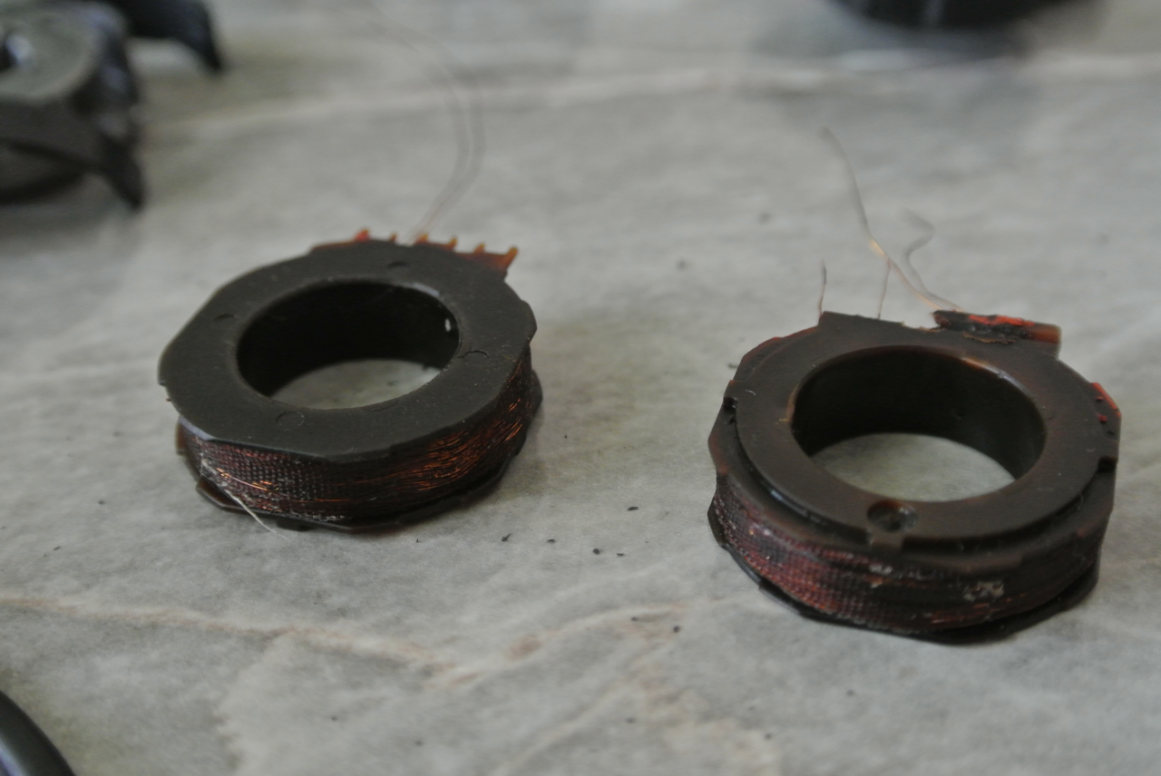

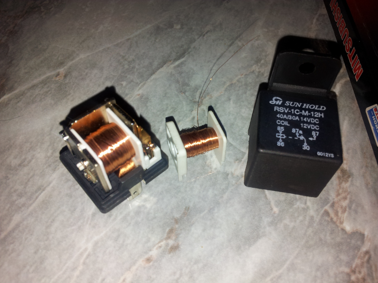

В качестве донара для перемотки я брал реле которое идет в комплекте с сигнализацией (одно было, второе я купил в магазине по сигналкам, 50рублей за штуку. Только надо брать разборное реле, которое с катушкой внутри, запаяные релюхи это электронные, они нам безполезы) две релюшки хватает с лихвой для перемотки двух катушек в две нити.
Сам процес намотки я не буду описывать. Вся информация присутствует на сайте.

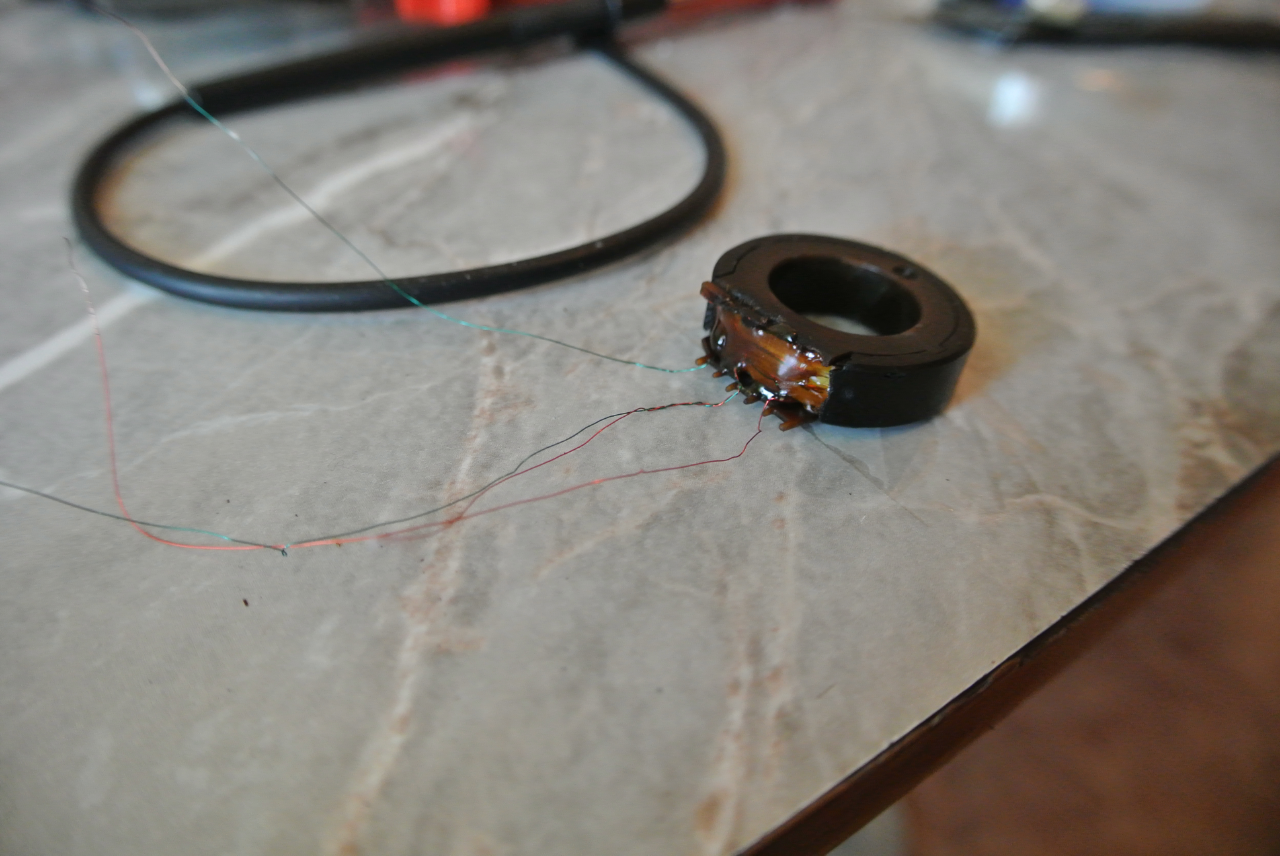

Только не в коем случае не заливайте намотаные катушки канифолью. На одном из фото видно что я залил и поплатился за это. Уж сильно он нагревается и канифоль плывет. Для фиксации проволчки на катушке я использовал по капельке герметика.

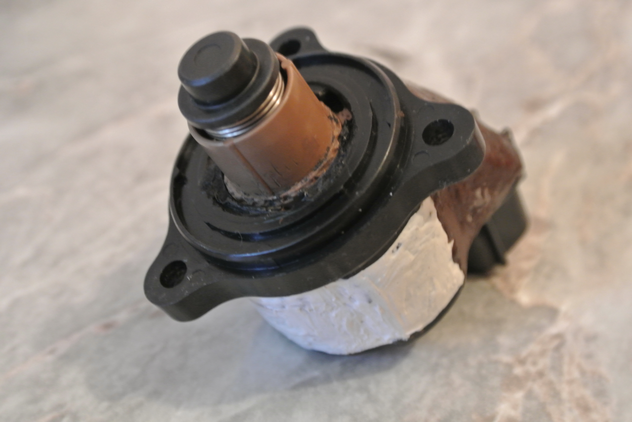

Когда катушки намотаны, собираем все в кучу и склеиваем холодной сваркой. Из нее же доделываем ту самую недостающую часть корпуса (лепим как из пластелина коробочку)
В итоге получаем чтото подобное.
Это мой первый опыт по перемотке кактушек, но после этого я ещо перемотал три РХХ (два разборных и один такойже как у меня) и все работают как новые. Уже пол года.
Всем удачной перемотки!!!

Eugeen

nkas, А фото донора в студию? Просто у меня осталось полтора клапана после колхозинга оного, а проволоку для перемотки так и не нашёл

+ нельзя заливать катушку изоляционным лаком. он тоже плывет.
Какой фирмы сварку использовал? Я первый раз тоже на сварку садил, но, она потрескалась со временем. Поэтому перешел на герметик жаростойкий

Rosomaxe писал(а):Какой фирмы сварку использовал? Я первый раз тоже на сварку садил, но, она потрескалась со временем. Поэтому перешел на герметик жаростойкий
Корпус склеивал обычной сваркой которую мять надо. Потом сверху облил комплектом Холодная сварка ПОЛИРЕМ-КОМПЛЕКТ 80 г. "Лекар" LK-0408 (две баночки разогреваются в горячей воде и наводится, очень хорошо заполняет все трещенки) получился тонкий слой стального цвета и пока ни где не потрескался.

nkas писал(а):Корпус склеивал обычной сваркой которую мять надо. Потом сверху облил комплектом Холодная сварка ПОЛИРЕМ-КОМПЛЕКТ 80 г. "Лекар" LK-0408 (две баночки разогреваются в горячей воде и наводится, очень хорошо заполняет все трещенки) получился тонкий слой стального цвета и пока ни где не потрескался.
Все ясно, спс за информацию)

Продолжаю.
С оборотами по прежнему непонятки.
Может завестись и обороты держать 1.200. затем после работы в течении в интервале от 30сек и до 1.5 минуты снова поднимаются до 2800 и начинается синусоида 2800-3600. На следующий раз начинают плавать 2.500- 3.500.Проедешь с полчаса,движка прогреется и падают до 1000-1200,1500,1700. Т .е по разному.
