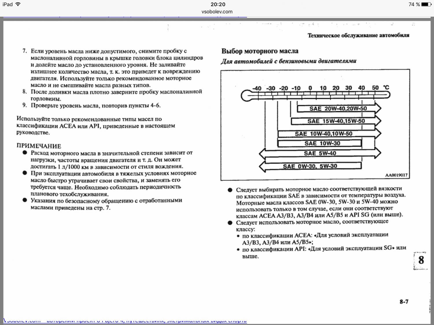

Chumahod писал(а): Для нашей полосы нет. Да и то, что на банке написано, и что по факту - мягко говоря, отличается у разных производителей. Ориентироваться нужно по давлению (в первую очередь) при рабочей температуре и прочих равных.
P. S. И эта, англоязычную мурзилку глянь для Монтеро - там 5w30 на все случаи жизни,и не более. Для раши 10w40 почему то...
Ну а для нашей полосы самое то . Где что отличается покажи ? Все в пределах допуска спецификации и сертификации масла , у разных производителей +- все одинакого , т.к пакет присадок у практически всех масел один и тот же . К слову сам пакет присадок выпускает всего 3 завода в мире . Никто никакой велосипед не изобретает , если мы допустим берем масла на одной базе .
По какому еще давлению нужно ориентироваться ?! Может по погоде на марсе нужно ориентироваться ?
Как и где ориентироваться описанно в любой мурзилке к любому автомобилю практически , мицубиси не исключение в данном случае :

SELENGER писал(а): Где что отличается покажи ?
Ты глазки то разуй, студент!)
Ну и табличку свою же глянь внимательно
Где там про 5w50?! И хоть примерно понимаешь, что там должно быть намешано, чтоб могло хоть примерно быть 5 w50?! ::-|:
P. S. Остальное, извини - позже)
