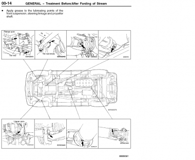

Второе сообщение темы и картинка нижемуромец писал(а):Про торсионы тогда не знал. Подскажите, где точки смазки, кто знает (в начале темы не нашел куда смотреть).

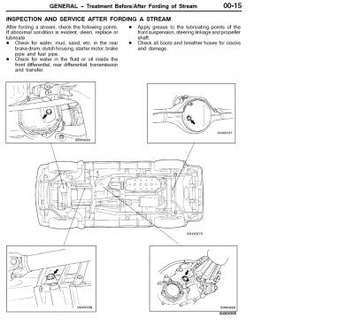

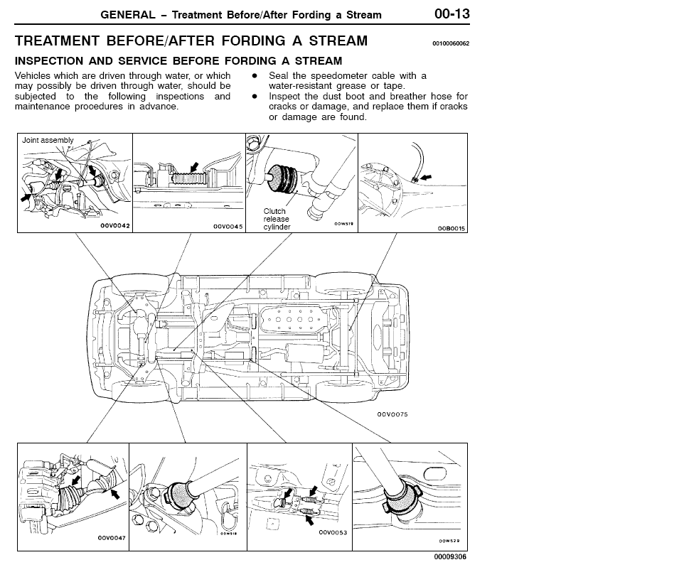

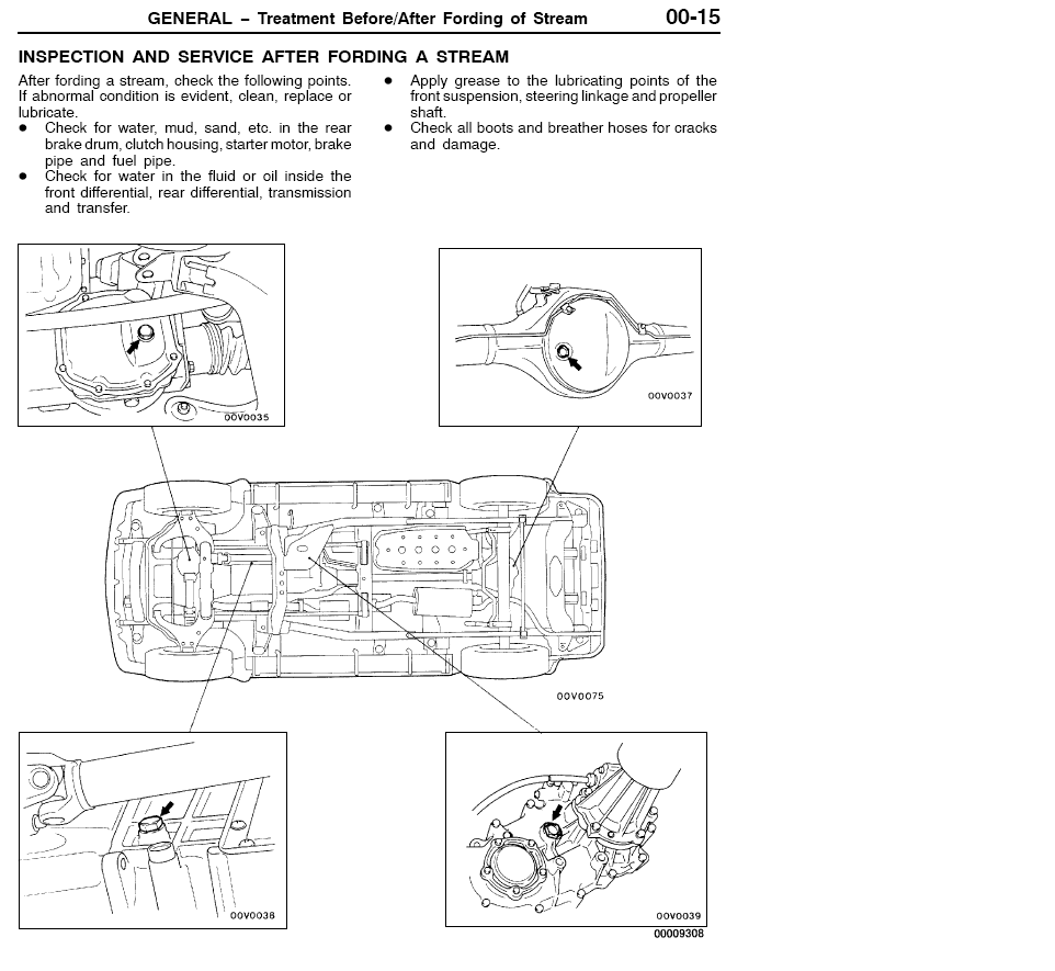

А вот про торсионы чего то непонятное: листал-листал мануал, нашёл ту схему, что в начале темы приведена. Схема делится на 2 части: верхние 3 ряда называются "Места проверок автомобиля перед преодолением водной преграды" (там только речь про проверку на наличие повреждений), а нижние 3 ряда - "места нанесения смазки". Нигде не написано, что там пыльники торсионов смазывать надо. Про шаровые, рулевые и кардан есть, а про них нет. Кстати, схема слепая, непонятно даже, на какой из картинок их искать. Да и честно говоря, сомнение берёт: что станет с пыльниками торсионов, если их начать просто так снимать-одевать. Сдаётся мне, смазка пыльников торсионов требуется только при их разборке-сборке.
Вот как выглядят схемы в оригинальном мануале:
1.Точки проверки перед преодолением водной преграды 2. Точки смазки перед (и после) преодолением водной преграды 3. Обслуживание после преодоления водной преграды (в дополнение к п.2.)

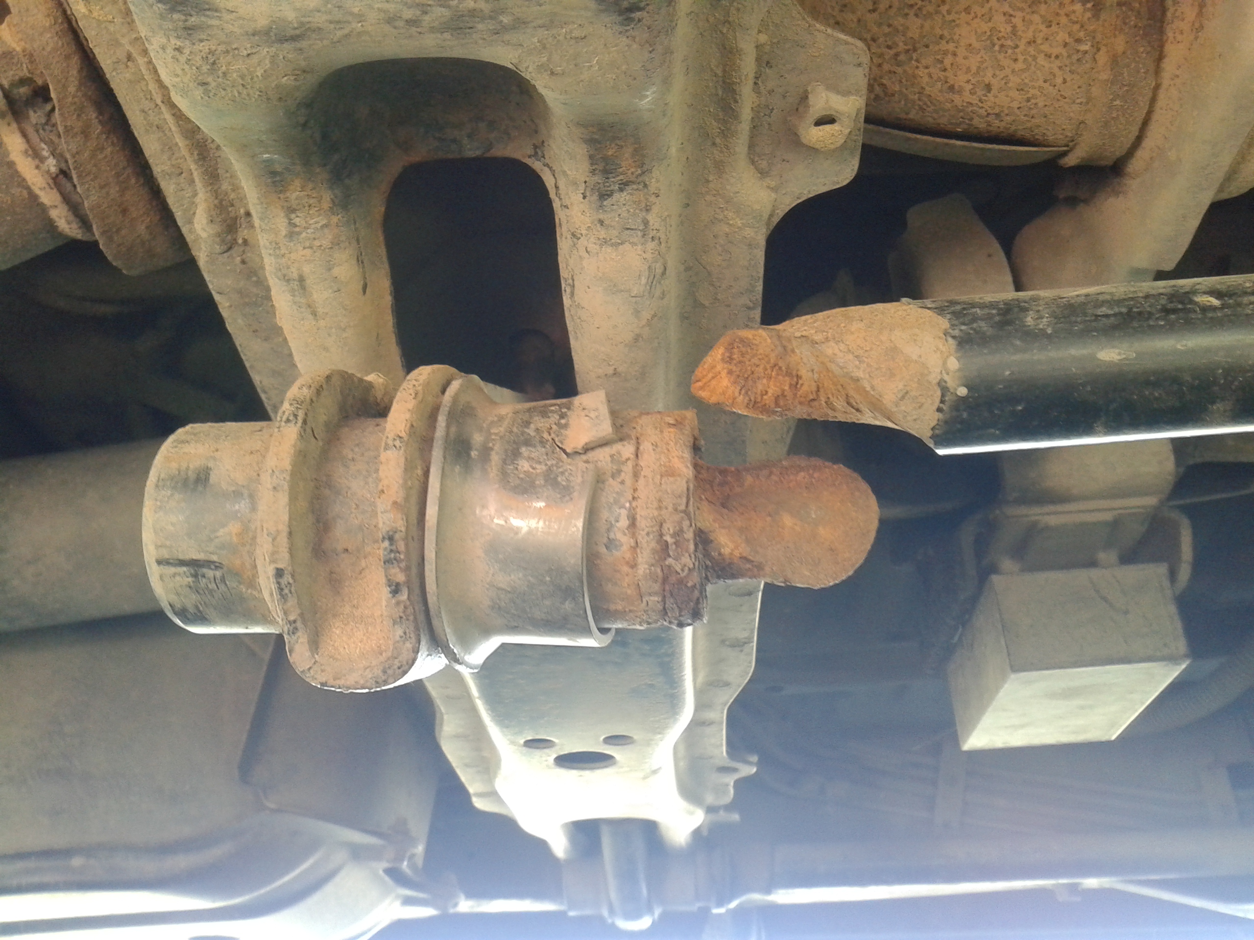

Про торсионы.... Многие о них забывают или просто не знают. Попал и я. Купил МПС 2001 г.в. и через 3 месяца получил вот такой подарок в деревне:
После детального изучения проблемы выяснилось, что ни кто там не смазывал , наверно с момента издания машины) Причем пыльники были в идеальном состоянии, без дырочек и трещинок. Коррозия выела сегмент по окружности торсиона около 30% его диаметра, и как результат - он лопнул на стоящей машине без ударов и просто под весом авто. Ремонт: замена торсиона и заднего кронштейна (удалить кусок торсиона из него не получилось из-за очень глубокой коррозии, там присутствует зазор около 1 мм по окружности и глубиной около 10-15 мм который и был весь закоксован). Вот теперь, исходя из горького опыта, каждый раз, при шприцевании подвески, оттягиваю пыльники торсионов и с любовью, от души), набиваю пальчиком туды смазочку))))

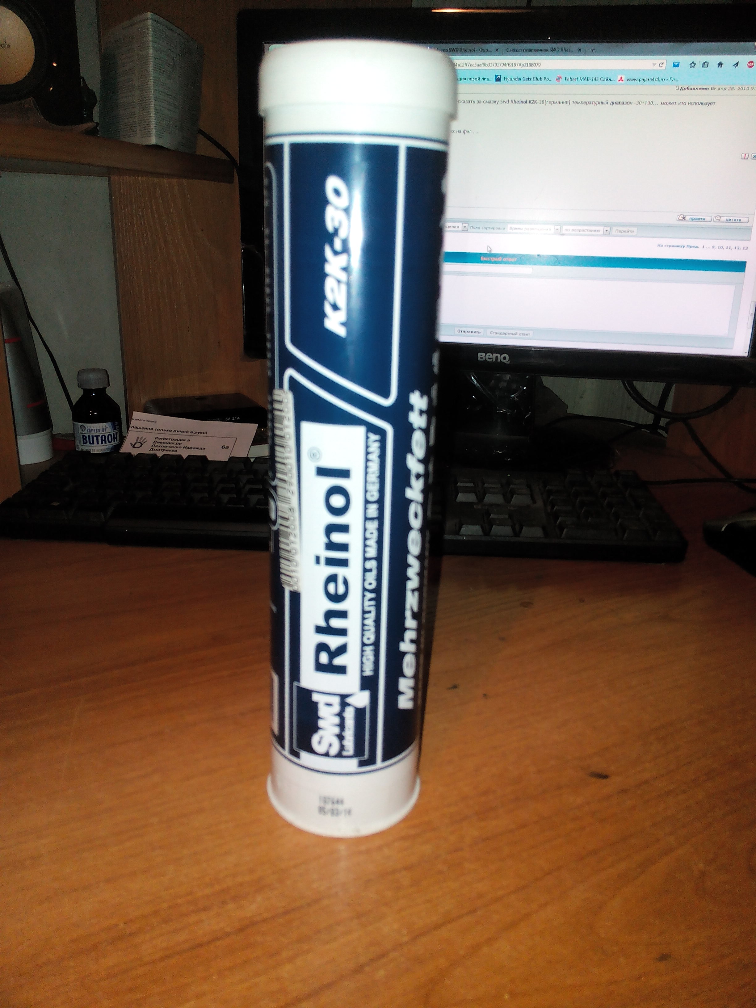

всем доброго дня (а кому и ночи).... кто нибудь может сказать за смазку Swd Rheinol K2K-30(германия) температурный диапазон -30+130... может кто использует
http://swd-oil.ru/pdf/dir_009/Rheinol_M ... K2K_30.pdf

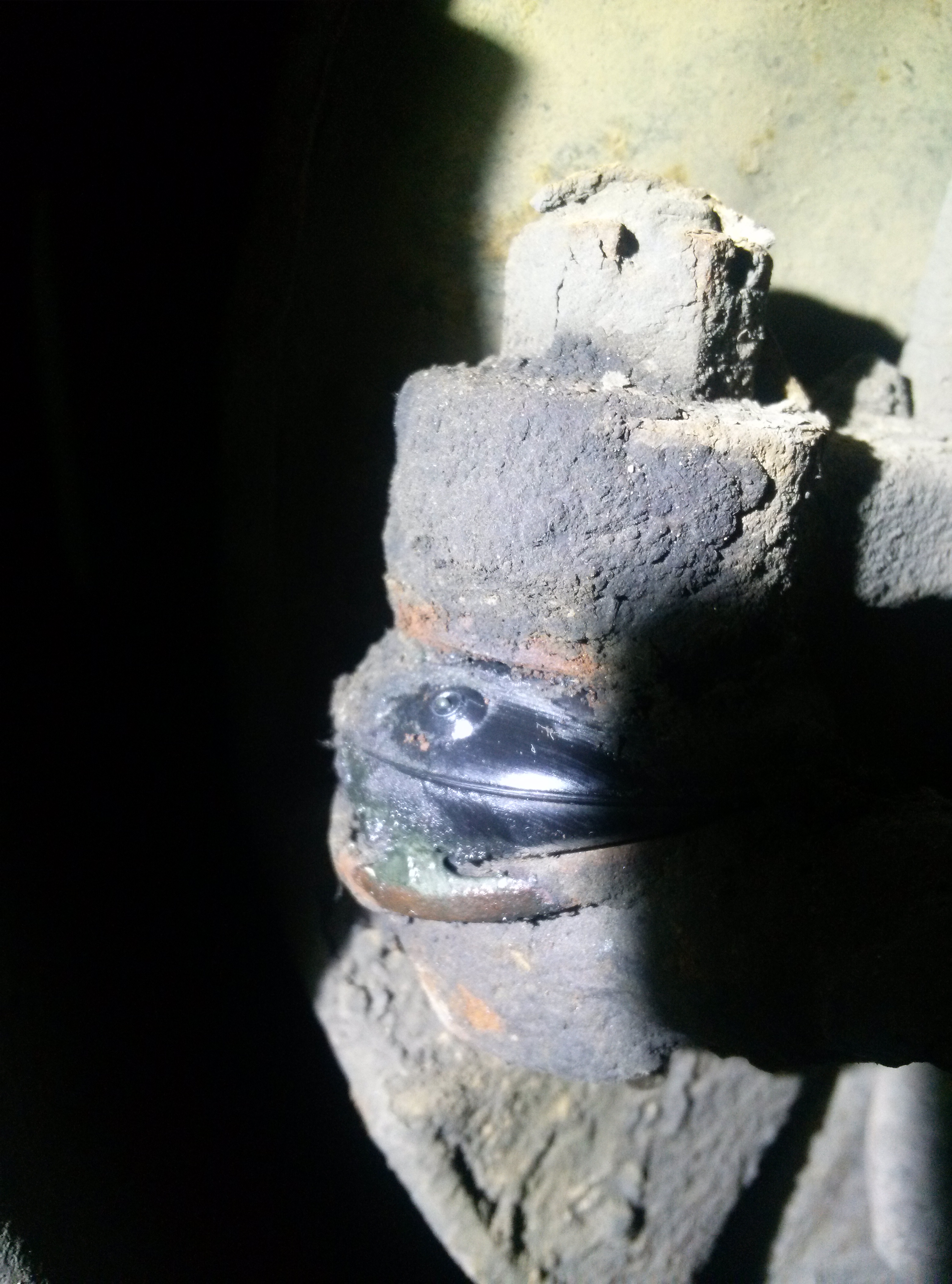

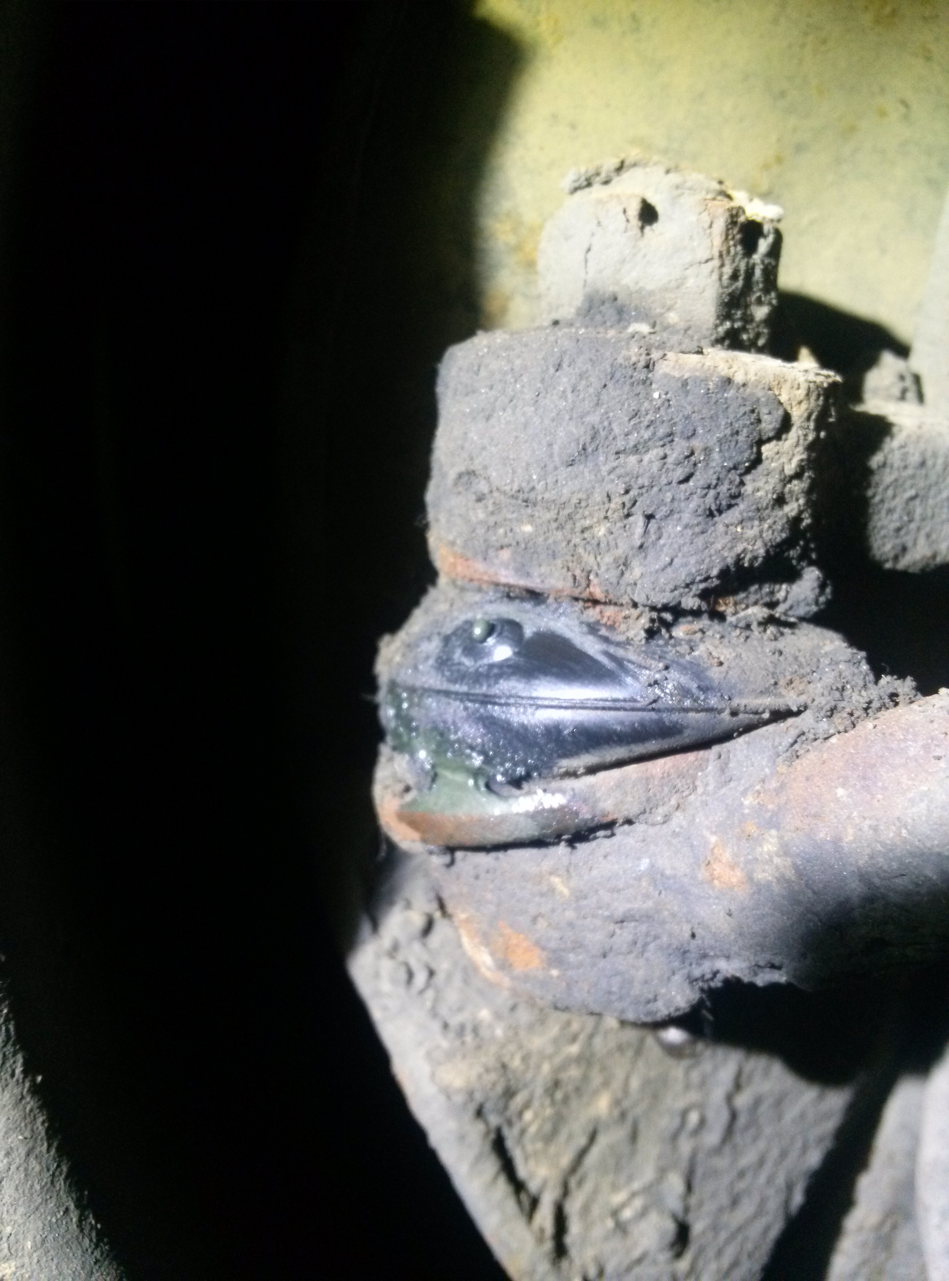

Всем привет.
Увидел на пыльнике вот такое место (выдавливалась смазка оттуда). Оно специально сделано для отвода смазки, или просто такое совпадение, что трещинка появилась на заводском выступе?

излишки выходят
