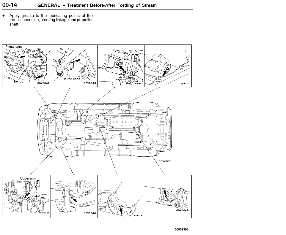

А вот про торсионы чего то непонятное: листал-листал мануал, нашёл ту схему, что в начале темы приведена. Схема делится на 2 части: верхние 3 ряда называются "Места проверок автомобиля перед преодолением водной преграды" (там только речь про проверку на наличие повреждений), а нижние 3 ряда - "места нанесения смазки". Нигде не написано, что там пыльники торсионов смазывать надо. Про шаровые, рулевые и кардан есть, а про них нет. Кстати, схема слепая, непонятно даже, на какой из картинок их искать. Да и честно говоря, сомнение берёт: что станет с пыльниками торсионов, если их начать просто так снимать-одевать. Сдаётся мне, смазка пыльников торсионов требуется только при их разборке-сборке.
Вот как выглядят схемы в оригинальном мануале:
1.Точки проверки перед преодолением водной преграды
2. Точки смазки перед (и после) преодолением водной преграды
3. Обслуживание после преодоления водной преграды (в дополнение к п.2.)
