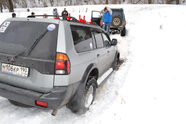

а есть у кого опыт установки антенны на такой рейлинг. В нем много всяких отверстий как раз под провод антенны и болты, крепящие этот рейлинг удобно стоят.
Может подскажете варианты крепежа к ним!!!!!

скорей всего так : http://www.pajero4x4.ru/bbs/phpBB2/view ... 0%BD%D1%8B провод тоже по разному можно потом протащить в салон, зависит от места крепежа и установки антены

Все аналогично установке под обычный рейлинг. Ставили на такой вариант вот только выкройку кронштейна не сохранил к сожалению. Советую взять кусок не толстого картона (от блока сигарет) и открутив болты крепления сделать нужную выкройку на свой вкус. ::-):

я брал упаковку от сока, и мы потом с товарищем по этому шаблону из упаковки верезали болгаркой и обточили на станке, потом загнули в тисках и все. А шаблон этот служит прокладкой теперь между рейлингом и крышей, чтоб не царапать.FEDOR78RUS писал(а):VShum

V_Noise, чем закончились попытки установить антенну на такие рейлинги? У меня на крыше такая же система рейлингов. Геморр там у нас с массой..V_Noise писал(а):а есть у кого опыт установки антенны на такой рейлинг. В нем много всяких отверстий как раз под провод антенны и болты,
крепящие этот рейлинг удобно стоят. Может подскажете варианты крепежа к ним!!!!!
А уважаемый Enzo давеча вот тут http://pajero4x4.ru/bbs/phpBB2/viewtopi ... 5#p1562256 сказал, что его опыт установки антенны на наш тип рейлингов оказался неудачным.

У меня, как и у V_Noise (его фотке выше) совершенно другие рейлинги. Такие, как у нас, встречаются тока на Монтерах Спорт и то в меньшенстве своём...
