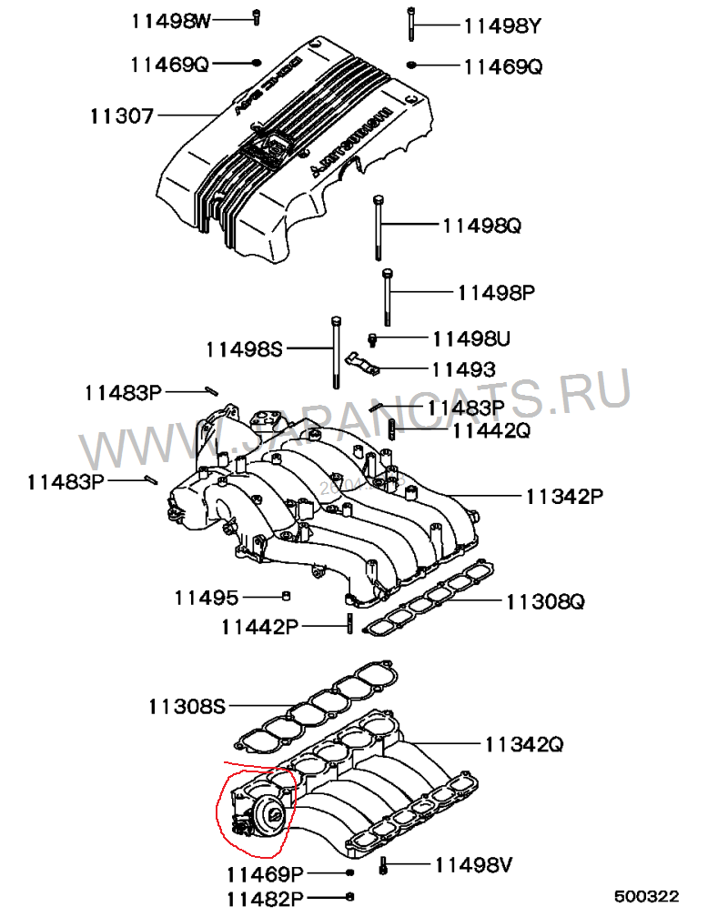

Кто нибудь знает номер этого привода или чем можно заменить?
Pajero II v45w 6G74 DOHC АКПП 1997 г.

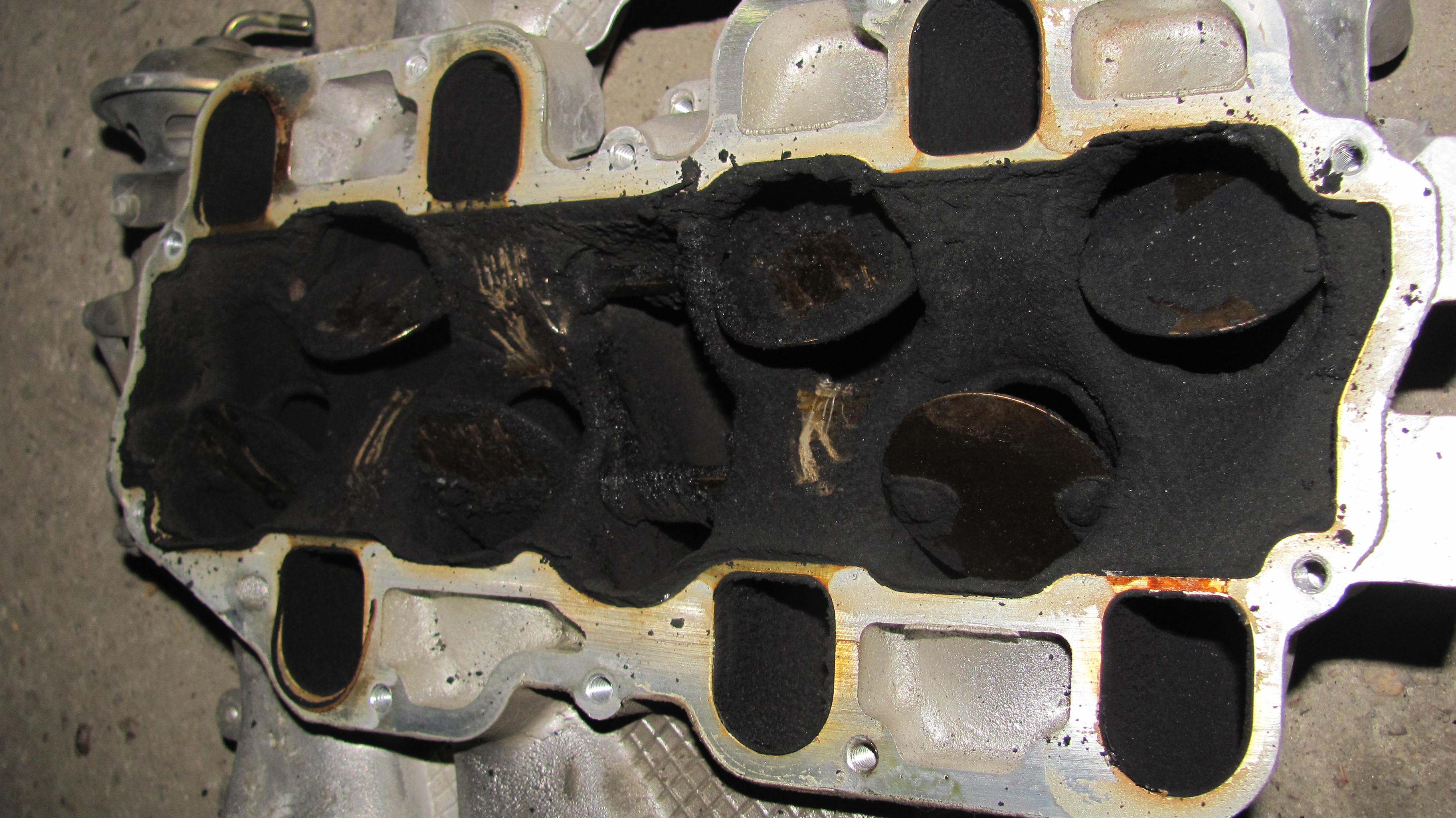

К стати, все забываю написать, а тут вы тему подняли.
Я у себя когда восстанавливал, обратил внимание на один факт. У меня проблема была просто в подсосе воздуха через ось. Сами заслонки сидели крепко и хорошо. Я думаю, разбалтываются они у тех, у кого стопорный упор оси не настроен. Есть там такой винтик рядом с вакуумным клапаном. Если он настроен не правильно или под ним большая выработка, то при перекрытии короткого канала ось тормозится не стопором, а сами пластинки заслонок внутри впуска упираются в стенку и от этого разбалтываются и ломаются!
Так что у кого этот узел работает - следите за упором.

Олег.... писал(а):К стати, все забываю написать, а тут вы тему подняли.
Фото регулируемого винтика ( при износе рычажка-упора нужно его регулировать) Вот ссылка.

дело не в упоре.. у меня просто разболтались втулки,сами заслонки открутить не смог,высверливал болты

Я согласен с Олегом, что разбалтывание заслонок именно из-за упора.
Если реально в срок менять свечи и контролировать износ этого упора и регулировать указанный винт, то уверен, что проваливания заслонок в цилиндры можно избежать!
И винт этот специально продуман для регулировки упора при износе металла, просто наши официалы "не в кухрсе" ::-(: или им выгоднее коллектора в сборе менять. :*DONT_KNOW*:

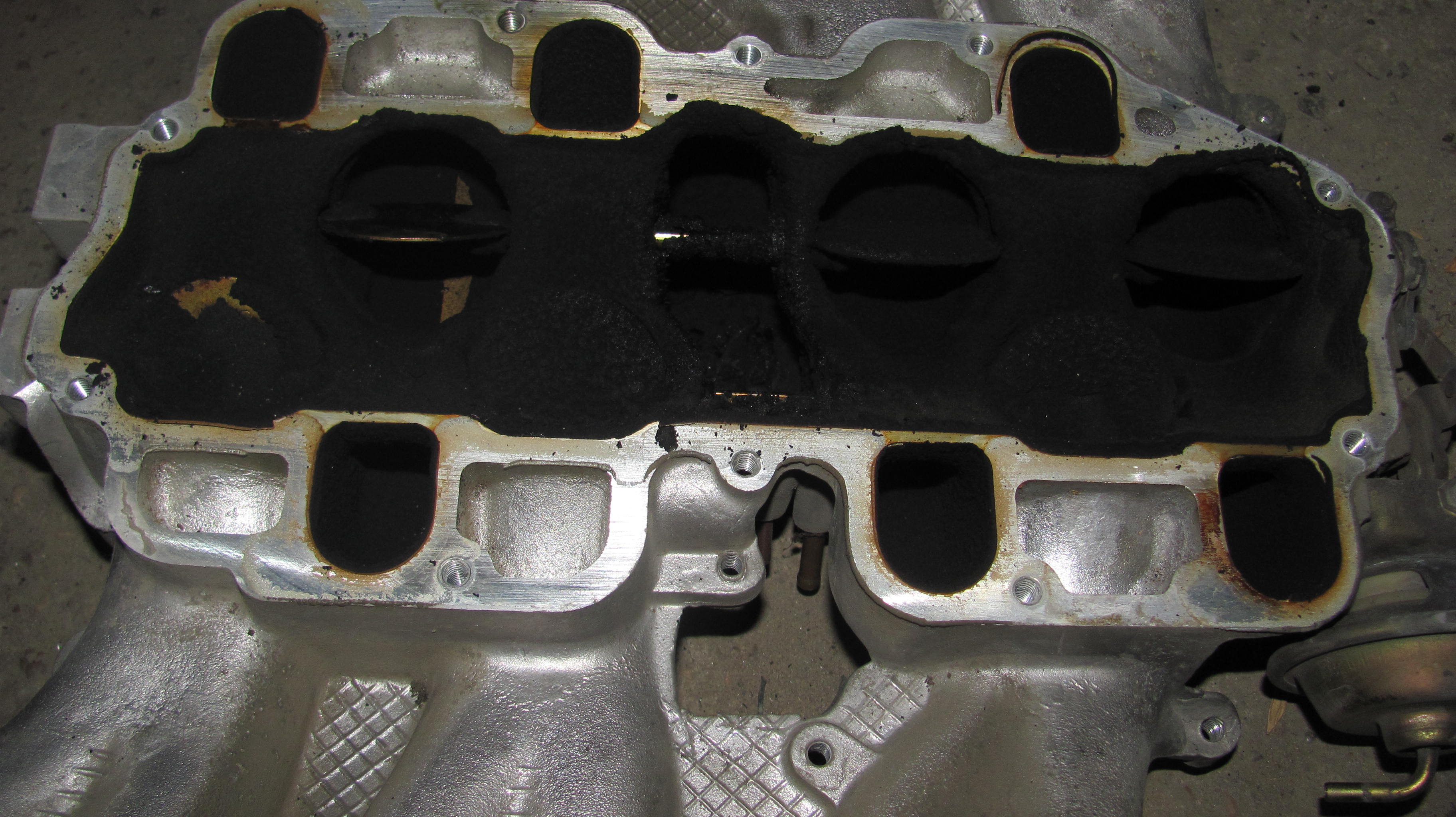

Изучал этот вопрос еще наверно года два назад...он такой же...кроме одной части, болты соединяющие две половинки в другом порядке, и соединить нашу часть и их не выйдет...если как вариант рассмотреть покупку в сборе, но это уже другая песня)) проще восстановить, что собственно и сделал))) но кстати у них подчерпнул информацию на счет уплотнительной резинки на втулку от бензосистемы ваз 2110))) она выполняет роль демфера и сальника)

Ага именно туда, как раз куда красная линия идёт...и потом это все дело консистентной смазкой намазать, что бы она не исчезла от туда)))
