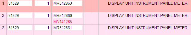

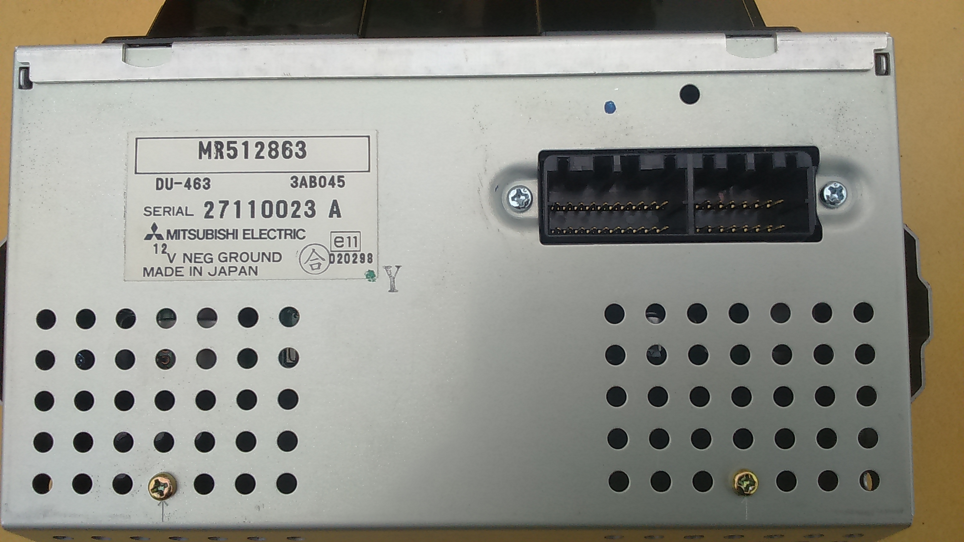

А где возьмёшь ? У меня вот недавно накрылся номер MR512863 и не могу найти , новый есть - 1100$ , а б/у нет нигде... :*PARDON*:
кто-нибудь знает в чём отличие :
или
или

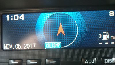

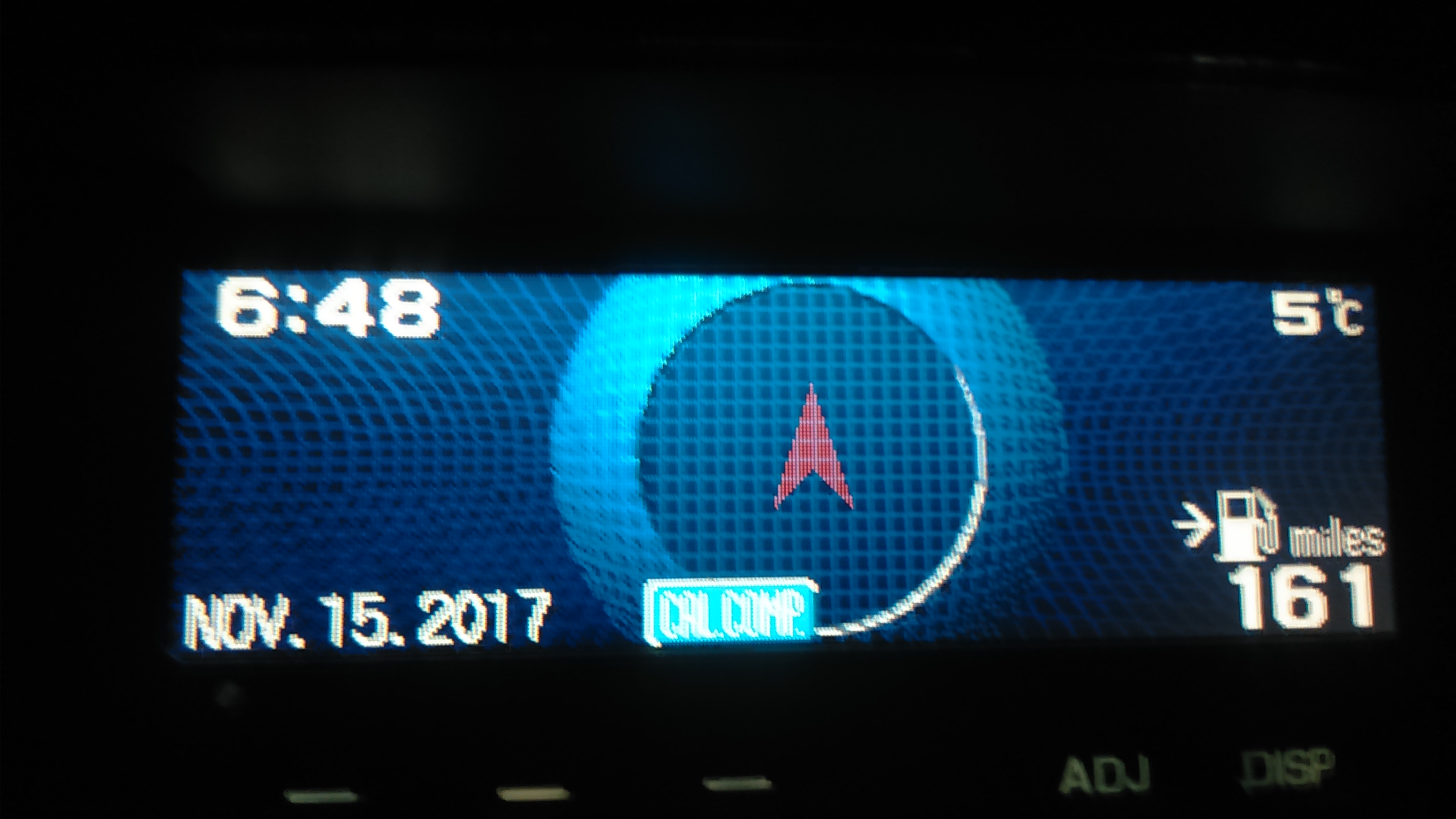

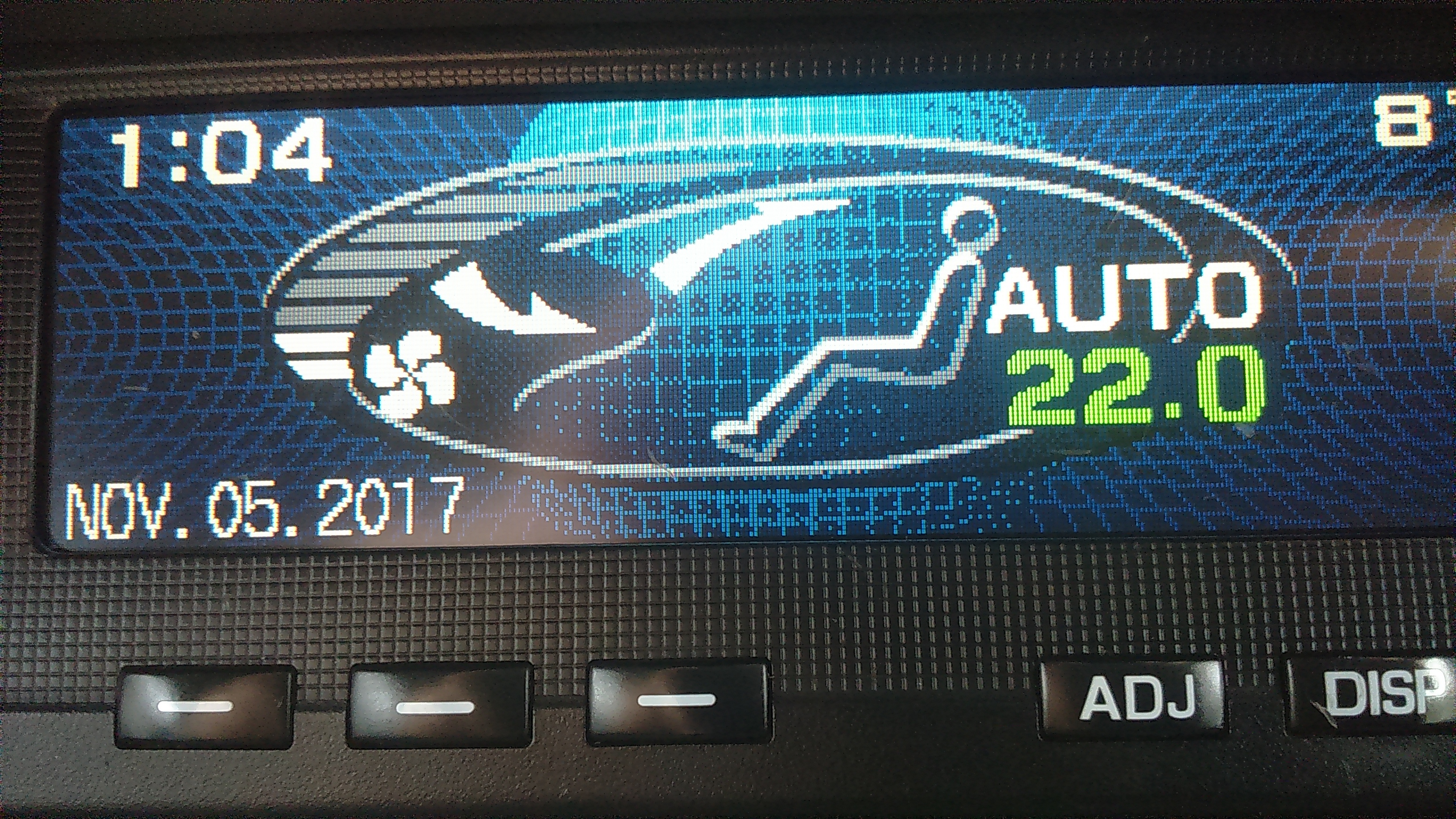

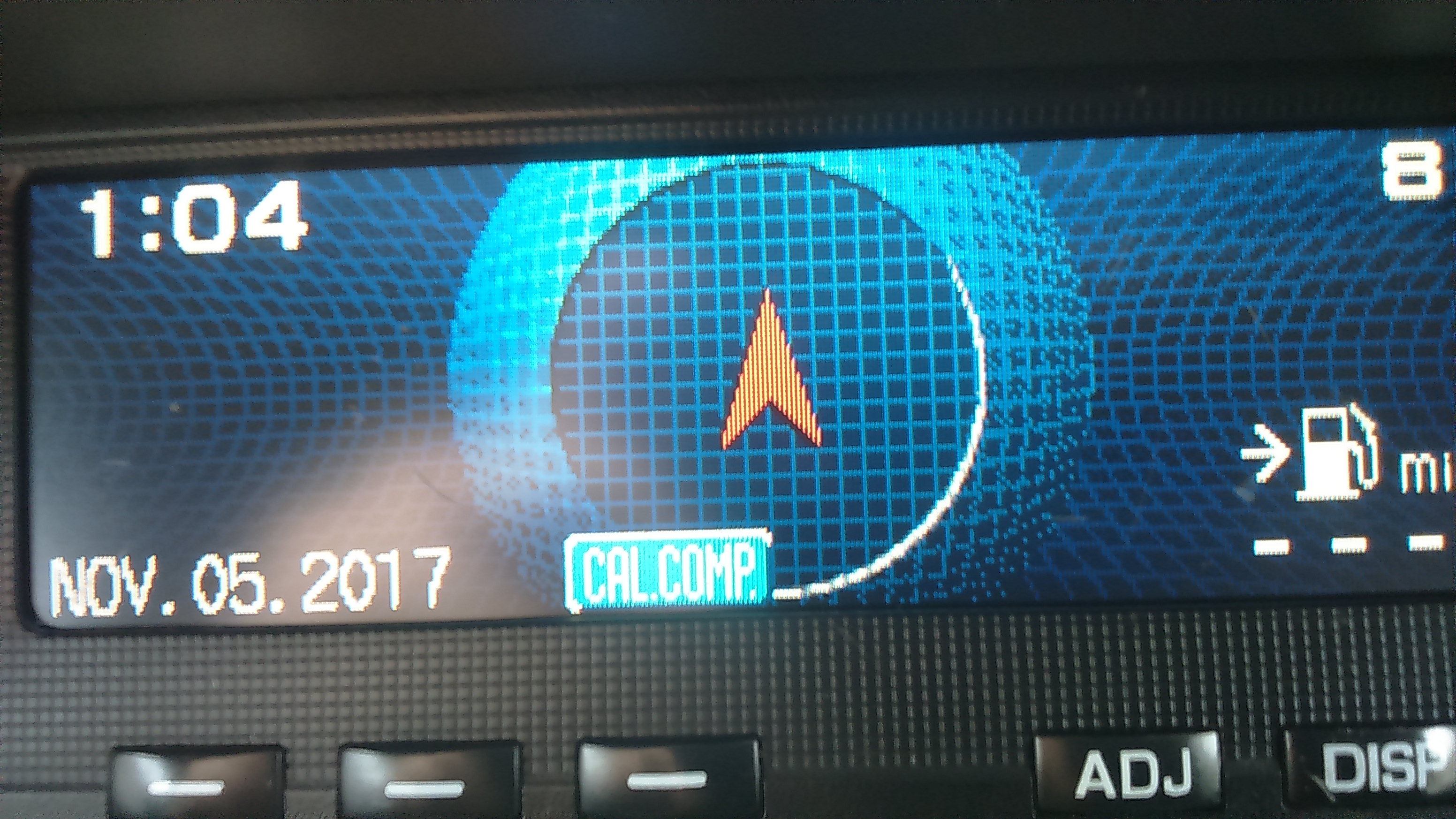

действительно , в прошивке , видимо от бензиновой модели попался . Самое смешное , что пока мне его доставили из Минска так и мой заработал , правда барахлит...
слева появилась дата ( раньше не было )
а здесь справа появилась топливная колонка , но ничего не показывает , зато слева нет барометра

Так они универсальные в плане бенз/дизель у меня такой же только циферки зеленым не подсвечивает, в меню выбираешь дизель лонг и все становится на свои места.

на нём нету выбора , он сразу загружается и всё...а на том , да , был лонг...

HiTEX писал(а):
Aleks_I писал(а): кто-нибудь знает в чём отличие :
В прошивке. Глядишь и колёсики показывать начнёт ::-D:
колёсики не показало , а вот топливо на дизеле показывать стало...
чуть рука дрогнула
чуть рука дрогнула

Сообщение Aleks_I »
SmoAG писал(а):На сколько правдиво?
пока ничего не могу сказать , нужно понаблюдать. Сразу ничего не показывало , пока не заправился , посмотрим , что дальше будет , во всяком случае это не расход , а сколько осталось проехать...

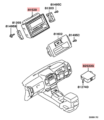

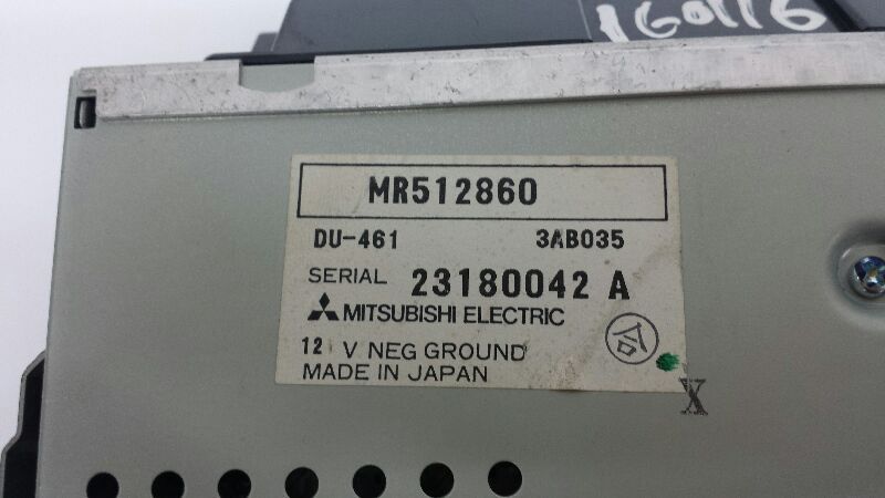

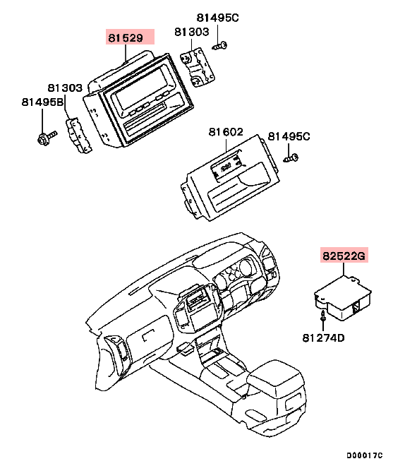

Порыскал и выходит что MR512860 - Американка для Монтеро, так же есть MR512861 и MR512863 надо будет своего Араба открыть посмотреть какой там и методом исключения найти европейки мозги и надеятся что в них будет показывать расход и колеса?) Есть еще нечто под название CONTROL UNIT (скорей всего ECU?) но на него не выдает партномера
2017-11-22 13_41_29-Clipboard.png (8.14 КБ) 5043 просмотра

BlindedSoul писал(а):Порыскал и выходит что MR512860 - Американка для Монтеро, так же есть MR512861 и MR512863
MR512860 я чуть выше показал , что он может , а до этого стоял MR 512863 - там то-же нет расхода и нет колёс , машинка у меня европейка...
