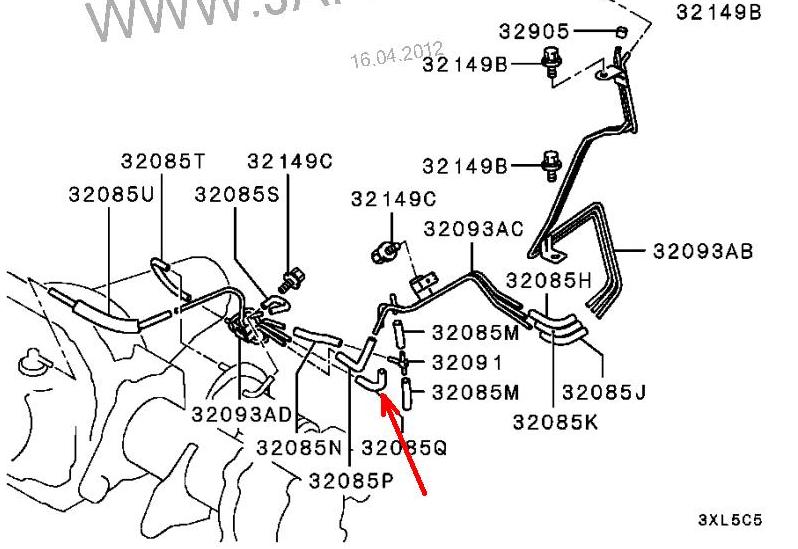

Re: Принцип работы подключения переднего привода.
Здравствуйте,
повредил шланчик который на схеме, теперь при выключеном полном приводе горит зелёный значек, при включеном не горит. Я так понимаю, что не создаётся вакуум и 4ВД включено при положении рычага в 2Н. А почему при этом не горит значек в положении рычага 4Н и 4L?
SashaS если герметичность восстановил, лягушка в порядке то есть ещё электроклапаны.
Разобрался,
неверно соединил шланчики, причем тот, в котором был уверен.
Теперь все загорается и гаснет соответственно положению рычага.

Тут посмотри, подключатель слева, по ходу движения, под пассажиром
http://www.pajero4x4.ru/bbs/phpBB2/view ... B5#p891061
Что с ним может случиться - http://www.pajero4x4.ru/bbs/phpBB2/view ... 28&t=72363
