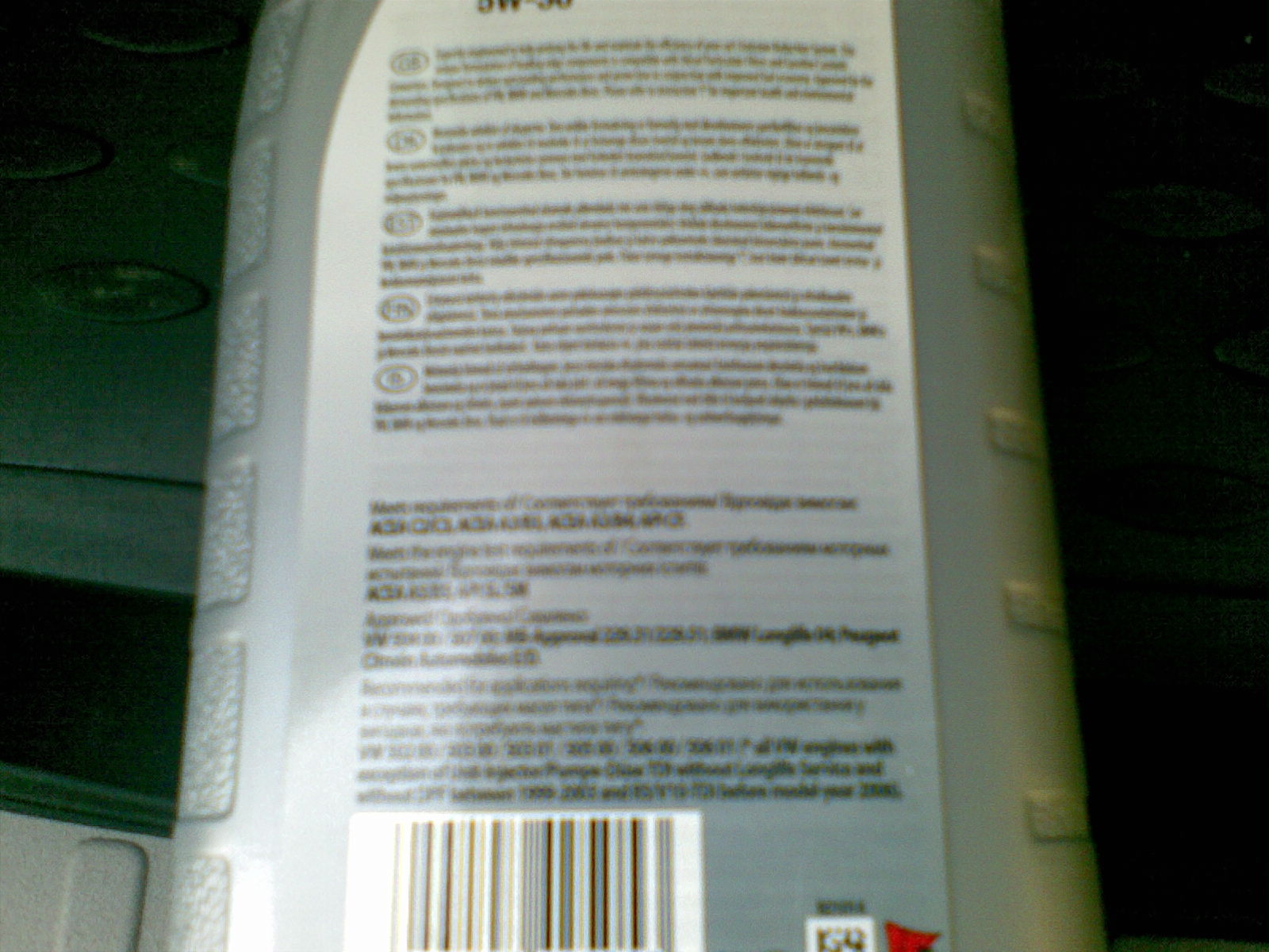

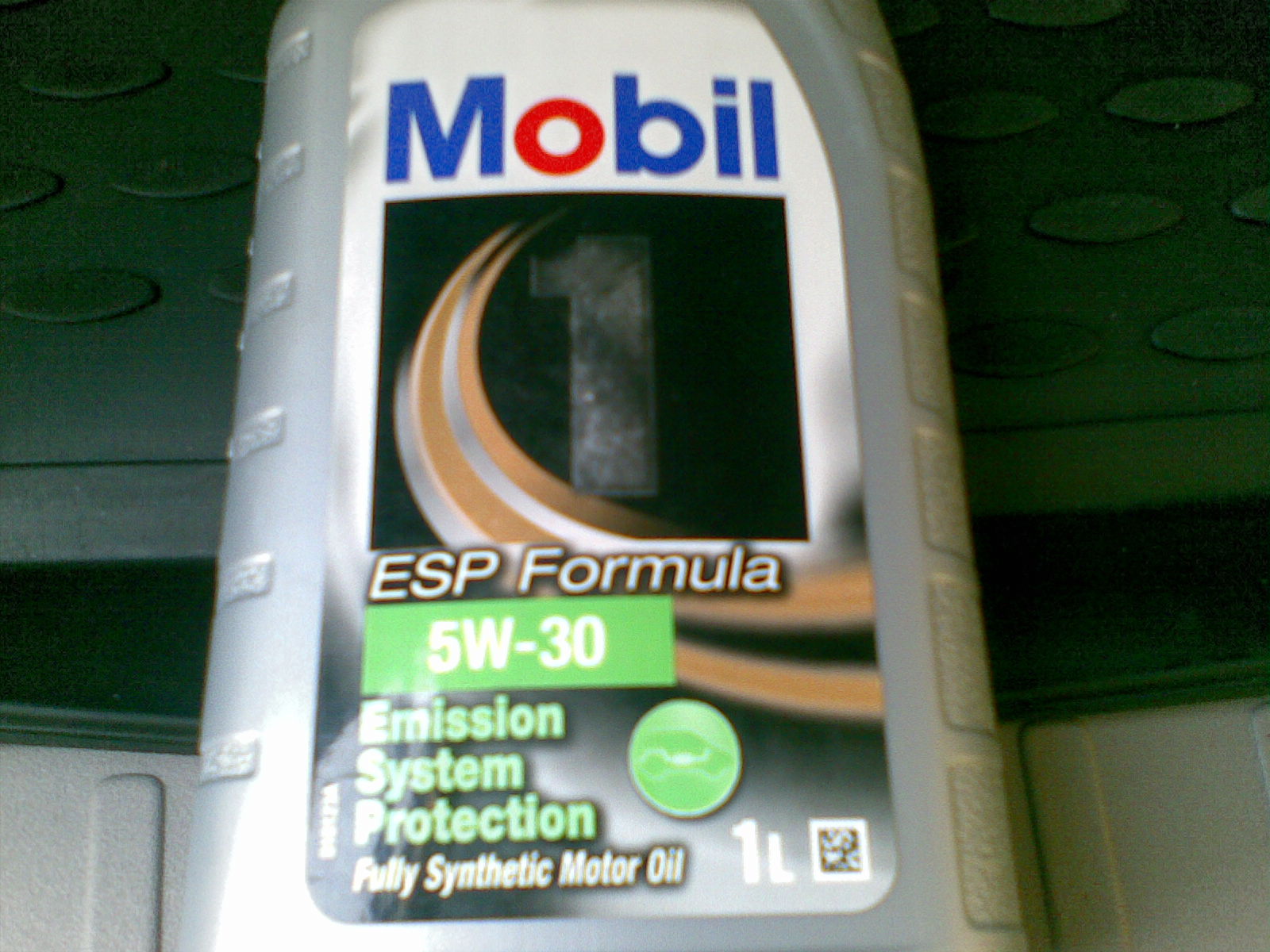

Господа,поясните - чем идет речь? Совсем Вы меня запутали :%): .
Чем Вас не устраивает масло - Mobil 1 ESP Formula 5W-30!!!
Допуски вроде наши - А3/В3, А3/В4, также масло соответствует А5/В5.
В чем прикол! Просто уже около 1 тыс. км. я катаюсь на этом масле. Может конечно субъективно, но двигатель принял масло, вроде как "мягче" стал работать, но это все ИМХО..... :)
Об этом масле идет речь?
Фотки с телефона заранее пардон. :)

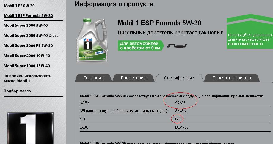

oleggelo писал(а): Господа,поясните - чем идет речь? Совсем Вы меня запутали :%): .
Почему на сайте стоит допуск только C2/C3
Может допуск С2/C3 и включает допуски A3/B4 и A5/B5 я не знаю. Честно. Но скорее всего это отдельный стандарт для продления службы катализаторов и сажевых фильтров, на бутылке даже написано emission system protection
Если у тебя написано, вместе и А3/В3, А3/В4 и C2/C3, значит свойства масла находятся на пересечении этих стандартов.
Но стандарт С2,С3 для сажевых фильтров, которых у нас нет, катализатор у нас тоже простой двухкомпонентный. Системы обратной связи нет, если и забьется повышенной зольностью - выкинуть или выбить. А вот двигатель беречь надо и стандарты С2,С3 жизни двигателю не добавят, а может и просто убавят из-за низкой щелочности масла и нашего сернистого топлива, которое образует серную кислоту...

Napic писал(а):Почему на сайте стоит допуск только C2/C3
Все верно, но почему так, я не знаю. :*DONT_KNOW*:
Napic писал(а):Может допуск С2/C3 и включает допуски A3/B4 и A5/B5 я не знаю. Честно. Но скорее всего это отдельный стандарт для продления службы катализаторов и сажевых фильтров.
В магазине, где я покупал масло (дилер Мобила), мне сказали, что сейчас Мобил сменил упаковку масел, и перечислять все стандарты и допуски, которые входят один в другой - типа смысла нет. Новая упаковка - это та, у которой крышка зеленого цвета.
А старая упаковка с бежевой крышкой
Но масло абсолютно одно и тоже (так сказали).
Сам проверял. Все допуски авто производителей - одинаковые. Нет только Ах/Вх и т.д.
Взял пока старую упаковку, где все допуски есть ::-D:

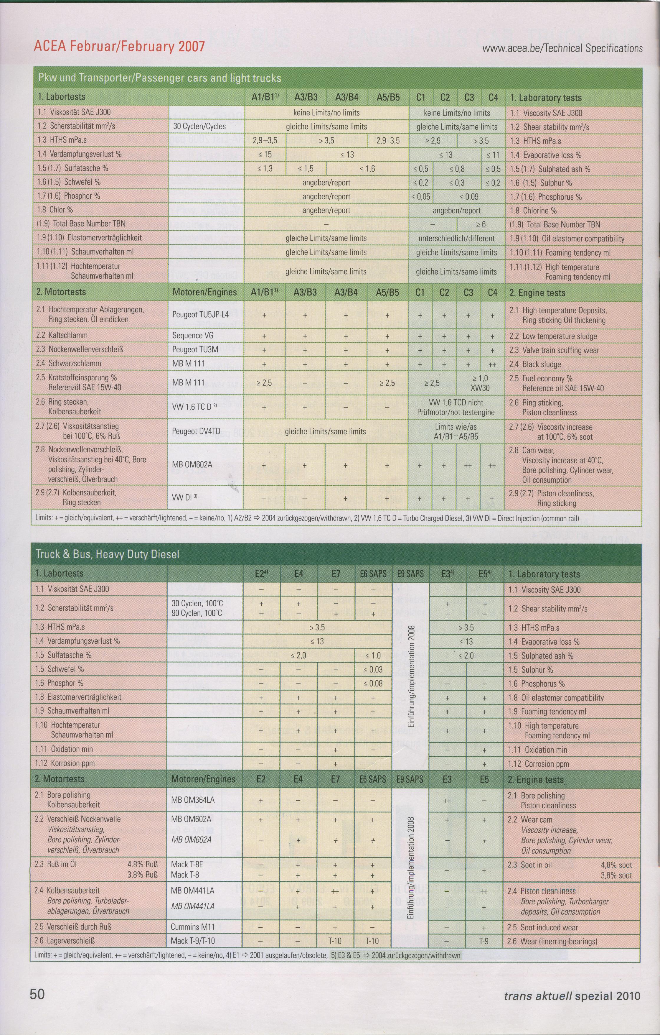

Теперь смотрим, что такое C3
http://www.lubrizol.com/EuropeanEngineOils/C308.html
и B5
http://www.lubrizol.com/EuropeanEngineOils/A5B508.html
Следовательно, утверждение "ACEA (соответствует требованиям моторных методов) A5/B5.", как бы помягче - ЛОЖЬ.

Mobil 1 ESP Formula 5W-30 превосходит следующие требования или соответствует им:
ACEA C2/C3
и B5
Не все так однозначно. Да С3 и B5 вроде разные, но пересекаются при HTHS ровно 3.5
Так что может быть и С3 и B5 одновременно.

Mobil 1 ESP Formula 5W-30: Вязкость HTHS, мПа с, при 150ºC (ASTM D4683) - 3,58

black910 писал(а):Napic
Ну если смотреть на сотые, то тогда да, согласен, врут. Вот поэтому на сайте и стоит что только С2/C3 :)
