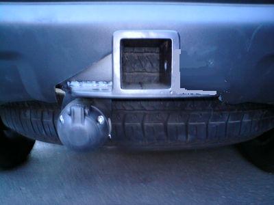

Вот хороший пример как должна быть расположена розетка

камрады, очередная иде-фикс воплощена в жизнь, на этот раз с помощью парней из АнВиР [за что им человеческий акбар, но об этом ниже].
Итак, что получилось
кмк, мягко говоря, очень неплохо, при этом электрика подключена. Девайс установлен в заводские отверстия рамы, при этом как видите штатная строповка и буксирный крюк сохранены.
Бюджет мероприятия совершенно сравним с приобретением балтексового фаркопа без установки, розетки и прочего.
Ехал в АнВиР с известной долей скепсиса, хотя работы по их сайту понравились. Несмотря на это, все удалось на славу. Парни дело знают, и к тому же, умеют общаться с сексуально неопределившимися подонками типа меня
В понедельник машину оставил, в среду забрал.
Hidden Hitch отдыхает. В общем, я доволен как мытый, бритый и надушенный слон
На очереди думаю пороги... а там как пойдет

Re: Фаркоп на НМПС
+100. Аркаша, отлично сделано, практически как будто родной и с завода.

Мегареспект парням!!! Теперь бы в массы пустить...для регионов,с доставкой,т.к. в Москву дорого ехать ради одного фаркопа! Такой бы я себе поставил!

Здорово! Только бы поаккуратнее с бампером обошлись, или предполагаются доделки?

Re: Фаркоп на НМПС
А чего там неаккуратного с бампером? Резали только нижний пластик, а он у нас гнется как хочешь. Да и по моему сделано вполне аккуратно, но это мое ИМХО.Alexandr. V. D. писал(а):Здорово! Только бы поаккуратнее с бампером обошлись, или предполагаются доделки?

Re: Фаркоп на НМПС
ну как-то так например

Re: Фаркоп на НМПС
Ну, в данном случае надо Аркашу спросить, может он в таком виде заказывал.Alexandr. V. D. писал(а):ну как-то так например

Re: Фаркоп на НМПС
а болт крепления насадки (площадки и т.п.) как тогда вставлять? пришлось бы вылет квадрата из бампера увеличивать, а этого не хотелосьAlexandr. V. D. писал(а):ну как-то так например
