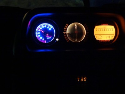

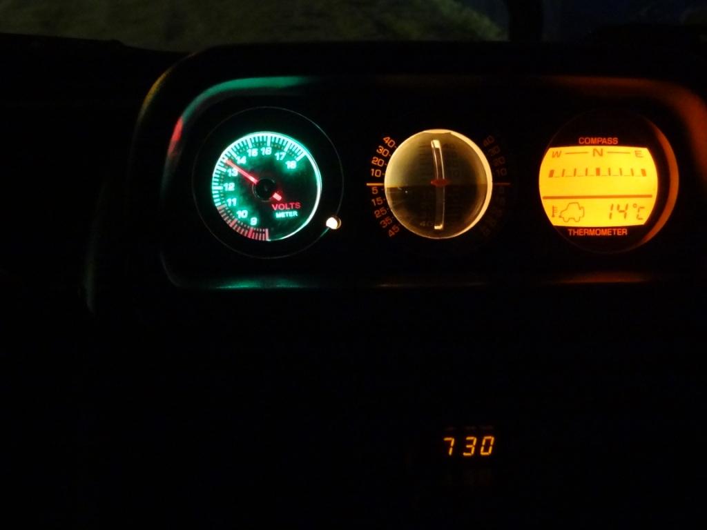

Я себе вот так вольтметр сделал:

А над ним дисплей - ЖК? Имхо, немного разные стили.....

Нет, там вообще дисплея нет. Это отсвечивают лампы заряда и давления масла. А счетчик пробега вообще механический.:)

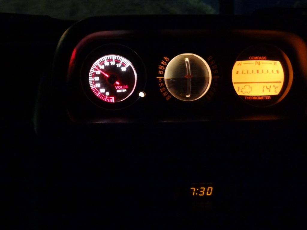

Вот так будет понятнее:

SL0N на заправку давно пора ,а то на парах уже гоняешь ::-D:

Сфотал как раз перед заправкой ::-D:

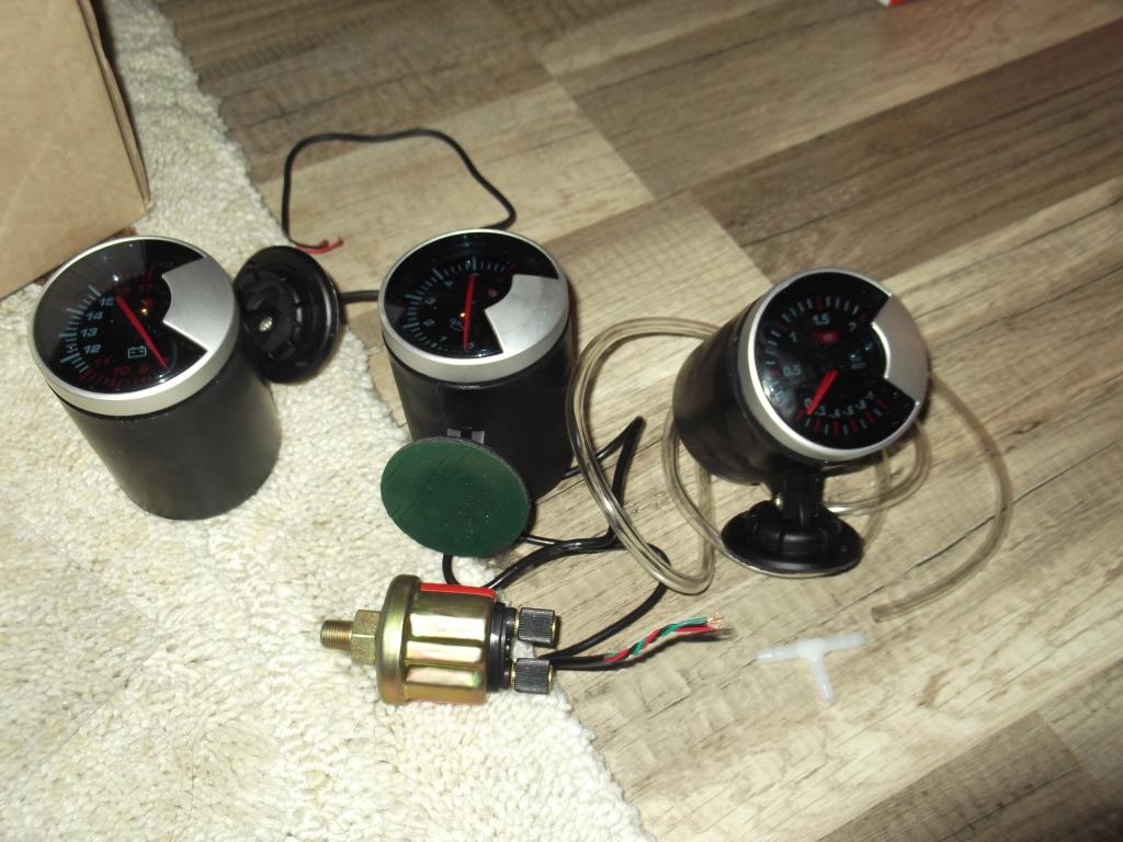

ура!! :*DRINK*: вчера получил долгожданные приборы.буду ставить! только наверное трубка коротковата по давление турбины....

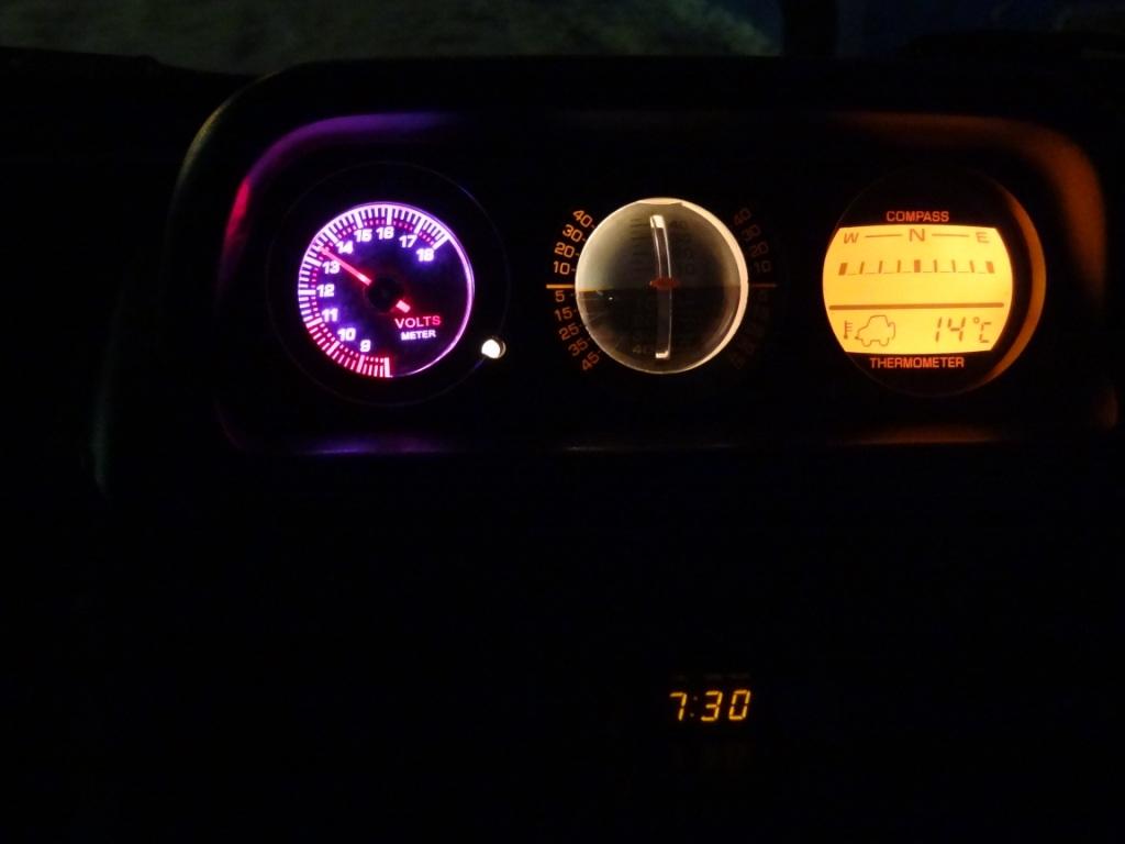

Установил вот такой вольтметр, компании GlowShift
соответственно сайт http://www.GlowShift.com
7 цветов основных и промежуточные, изменяются плавно,
можно просто выбрать один, который нравится больше.
на фото четыре.

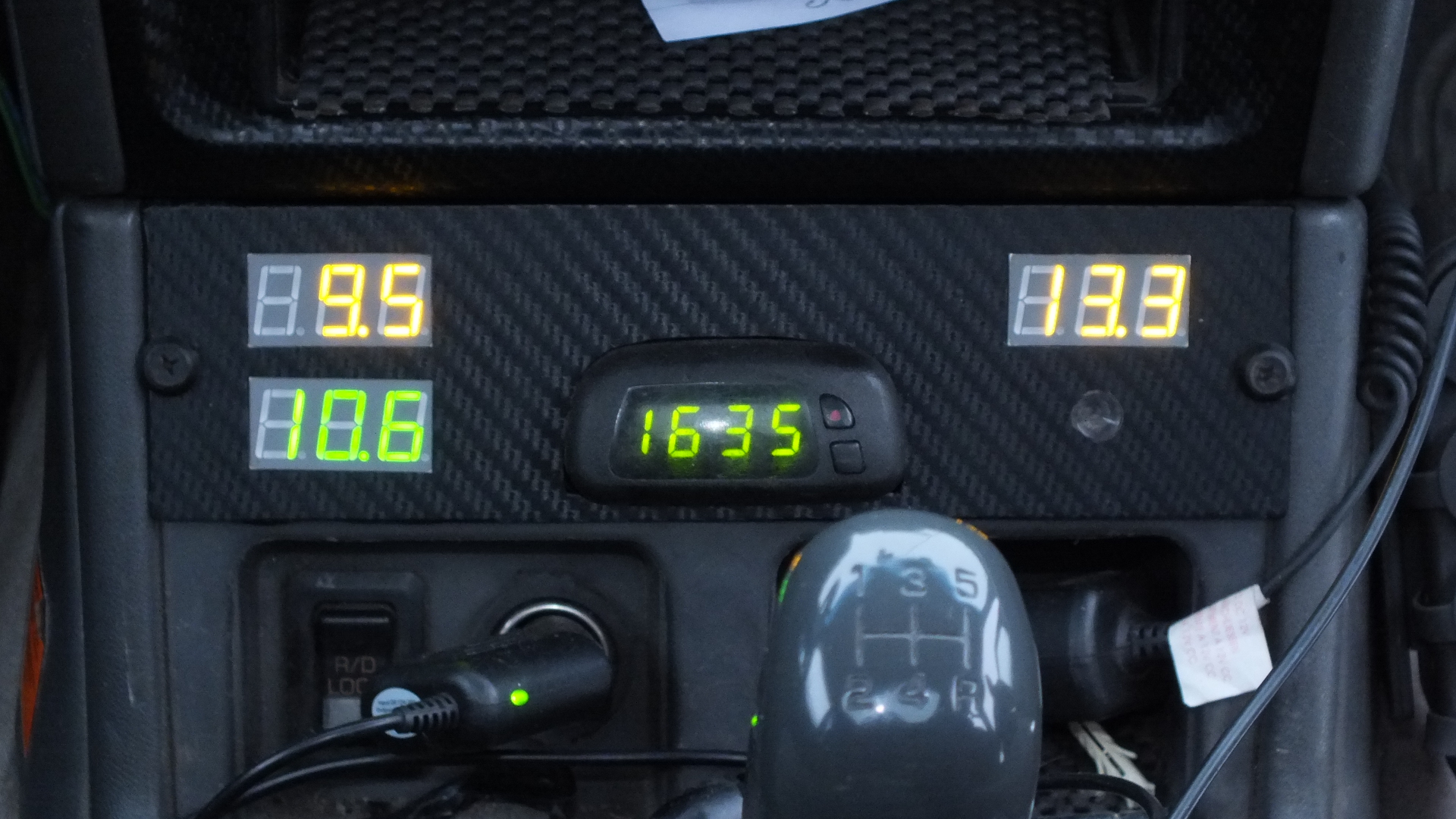

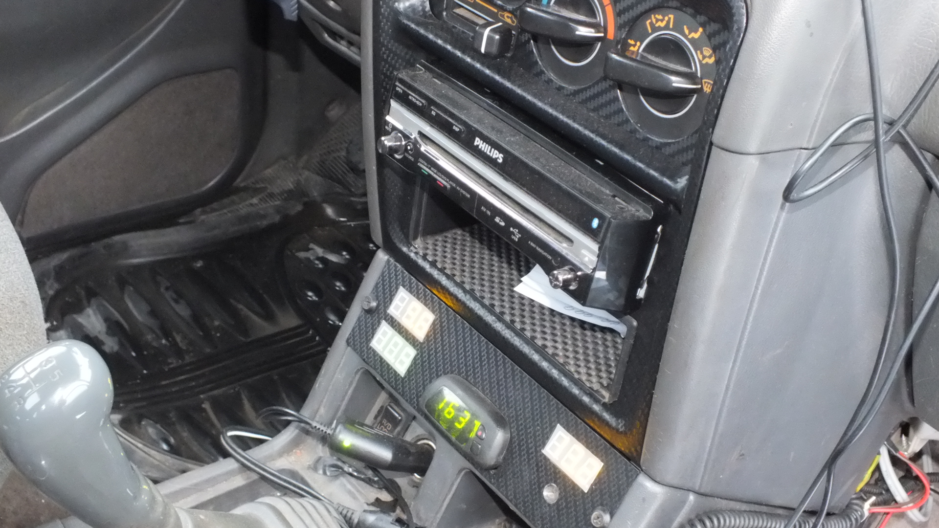

Я вместе с сыном у себя установил вольтметр и температуру на улице и в салоне ,а так же блок реле времени
для управления гидроником на доппанели ,получилось вот так.

Ого )) Целая мониторинговая станция получилась ))
