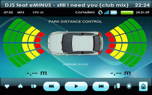

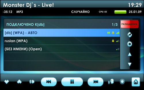

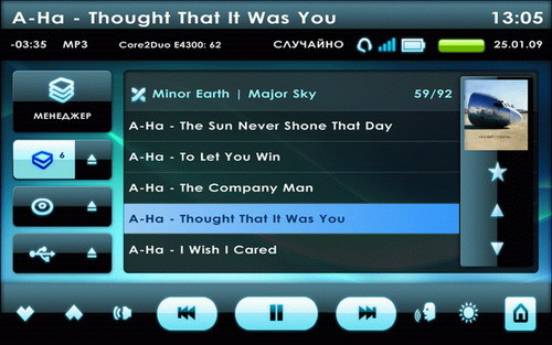

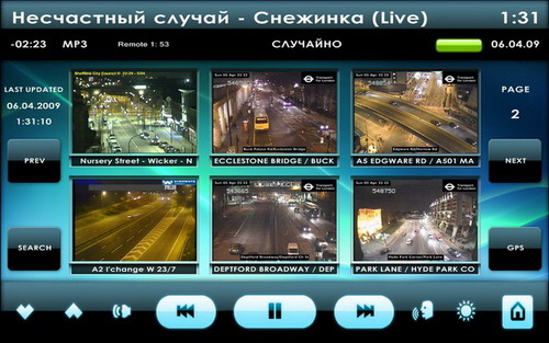

Разумеется, для каждого пользователя карпьютера приоритеты использования различных возможностей могут меняться в соответствии с его личными потребностями и предпочтениями. Более того, расширение возможностей CarPC обуславливается не только добавлением аппаратных средств или их модернизацией, но и изменением программной составляющей. Эта часть имеет поистине огромное значение, и именно она позволяет пользователю не просто обладать какими-то возможностями, но и пользоваться ими максимально комфортабельным способом. Однако, условно все основные функциональные возможности CarPC можно разделить на 5 групп:

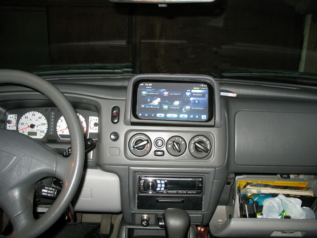

Как вариант можно сделать вот таким образом, заглушив дувки и не трогая климат врезать моник, при этом нет большого холма над панелью.
Заезжал в CAR-FI посчитали стоимость ПС-КАР все железо обойдется в 35 рублей + установка (примерно 15р) которую они не делают а отправляют к спецам с которыми они работают. Завтра вечерком заеду чтоб определиться со стоимостью установки.
извините за использование чужих фотографий!

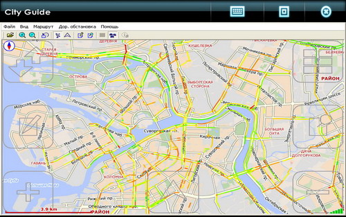

Вот полная комплектация по железу
Motherboard Системная плата Intel DG41AN mITX - 2740
CPU Процессор Intel Celeron E3200 tray - 1691
Cooler Низкопрофильный кулер Titan TTC-NK54TZ (Intel Socket 775) - 627
Memory Модуль ОЗУ DDR3 2GB Kingston KVR1333D3N9/2G - 1600
Hard Drive HDD 320ГБ 5400 SATA 2,5" Western Digital 3200BEVT - 2046
Case Корпус mini-ITX Morex Cubid 5677BS - 1500
Power Supply Автомобильный блок питания M2-ATX - 3900
GPS USB GPS-приемник SKYTRAQ-6RUSB - 2199
Others USB адаптер OBD-II ELM327 1.3a (metal) - 3400
Others USB-камера Microsoft LifeCam Cinema - 3250
Others USB-концентратор D-Link DUB-H7 - 950
FM-Tuner USB FM/RDS-приемник для CarPC - 2995
Monitor Матрица 8" Innolux BS8 + контроллер VGA/AV + сенсорный экран - 6834
Software Навигационная программа City Guide - ДВЕ СТОЛИЦЫ 3.8 для CarPC - 1100
итого 34832
Вот только меня отговорили от TV-тюнера
грят что он при езде все равно неработает и неловит.
Может кто ставил происнит ситуацию???
