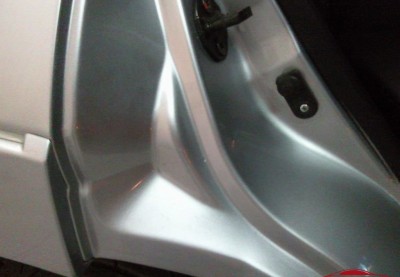

Lebed писал(а):Покрасить то не проблема, Антон. Времени жалко. Как планируешь в дальнейшем защитить эти места?
Толстым слоем шоколада. ::-D:
Да пока не решил, может просто жидким локкером или просто лака много.
Важнее как сделать что бы не терло.

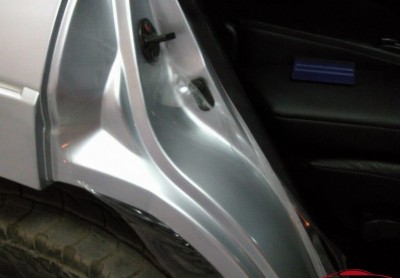

TeddyBearr999 писал(а):Крыло заднее, в дверном проеме.
Задняя дверь.Место протерки и скопления грязевых масс. :*CRAZY*:
Кмк, не отрегулирована дверь. Из-за этого и протерлось. Или же, плохо затянуты петли. У меня такого нет. Машина в эксплуатации с февраля 2008 года.

Просто не рама, кузов крутит если в гуано ездить. Эксплуатация и по назначению и по ДсТП.
А что на кузов смотреть. Кузов и кузов, болячки своего знаю. Летом ремонт косметический будет, и уберем болячки, защитим от повторения. Затянем петли и шумку делать будем.
Именно место на фото протерто до метала, а на нем пленка ржи и образуется, так трет везде - под капотом, багажник, двери и тд. Не рама :*PARDON*:

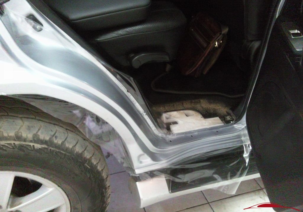

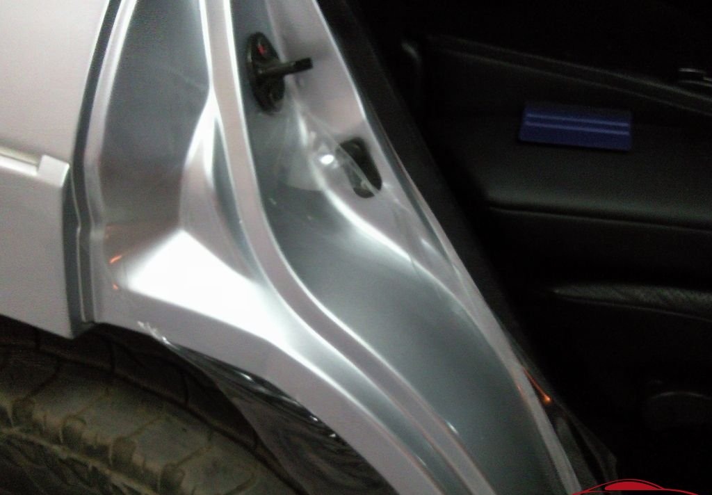

Один из вариантов решения проблемы с задними порогами. Плёнка ORAGUARD 270 Stone Guard Film.

а под ней потеть наоборот не будет?

Andreygeopskov писал(а):а под ней потеть наоборот не будет?
Если не останется воздушных пузырей, то и конденсату негде будет возникать.
Технология на видео, углы с помощью фена. Фен подойдёт и бытовой.

А может вместо пленки бесцветный "боди"? Или пленка лучше?
