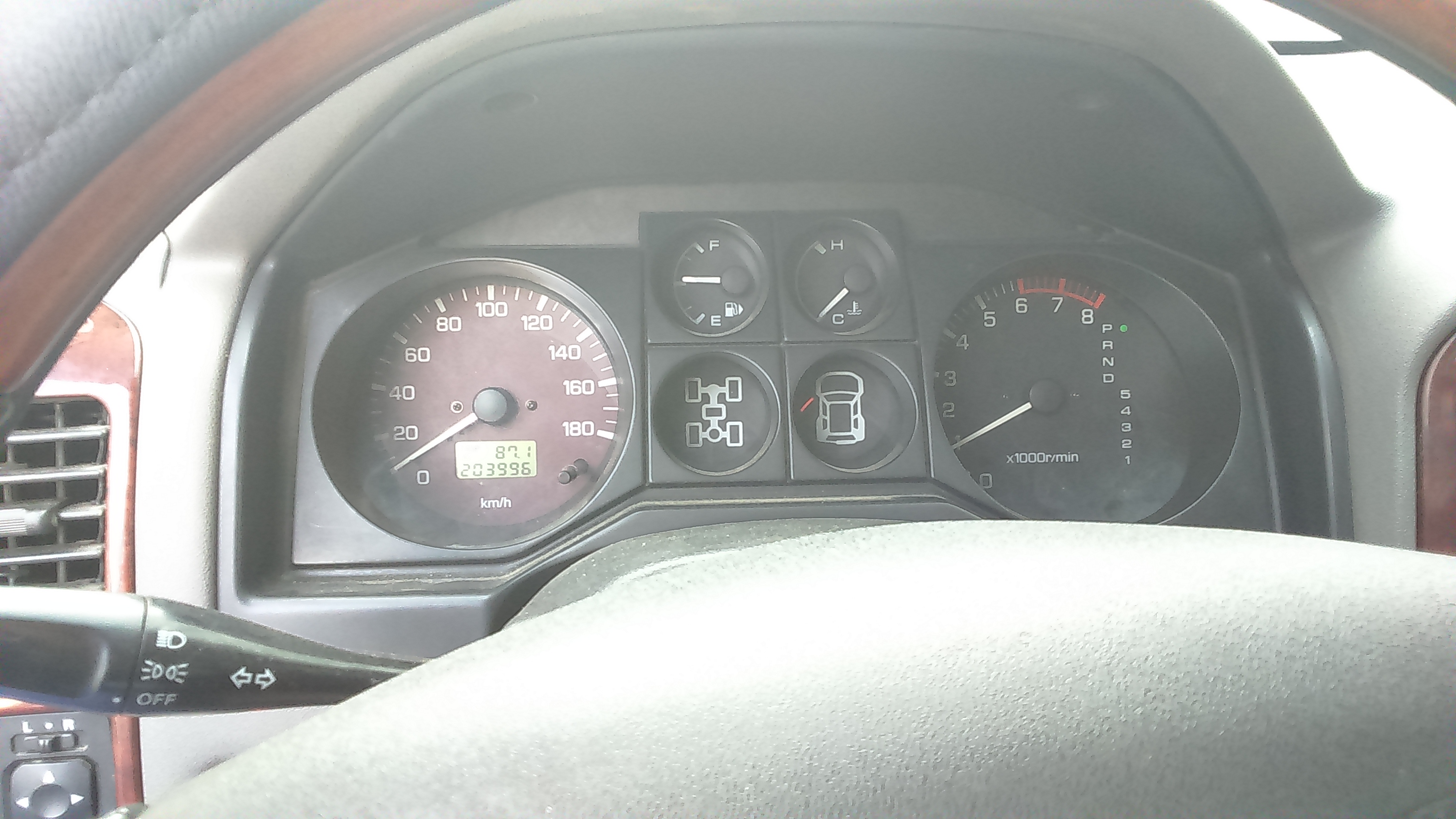

Твою так) чего то я натворил))
zmey28
Сообщения: 69
Зарегистрирован: 01 май 2015, 11:29
Двигатель:: 6G75
Мой автомобиль(и):: Mitsubishi Montero
Откуда: остров
Благодарил (а): 11 раз
Re: коллеги отзовитесь - глючит топливный датчик
Сообщение zmey28 »
Вот панель

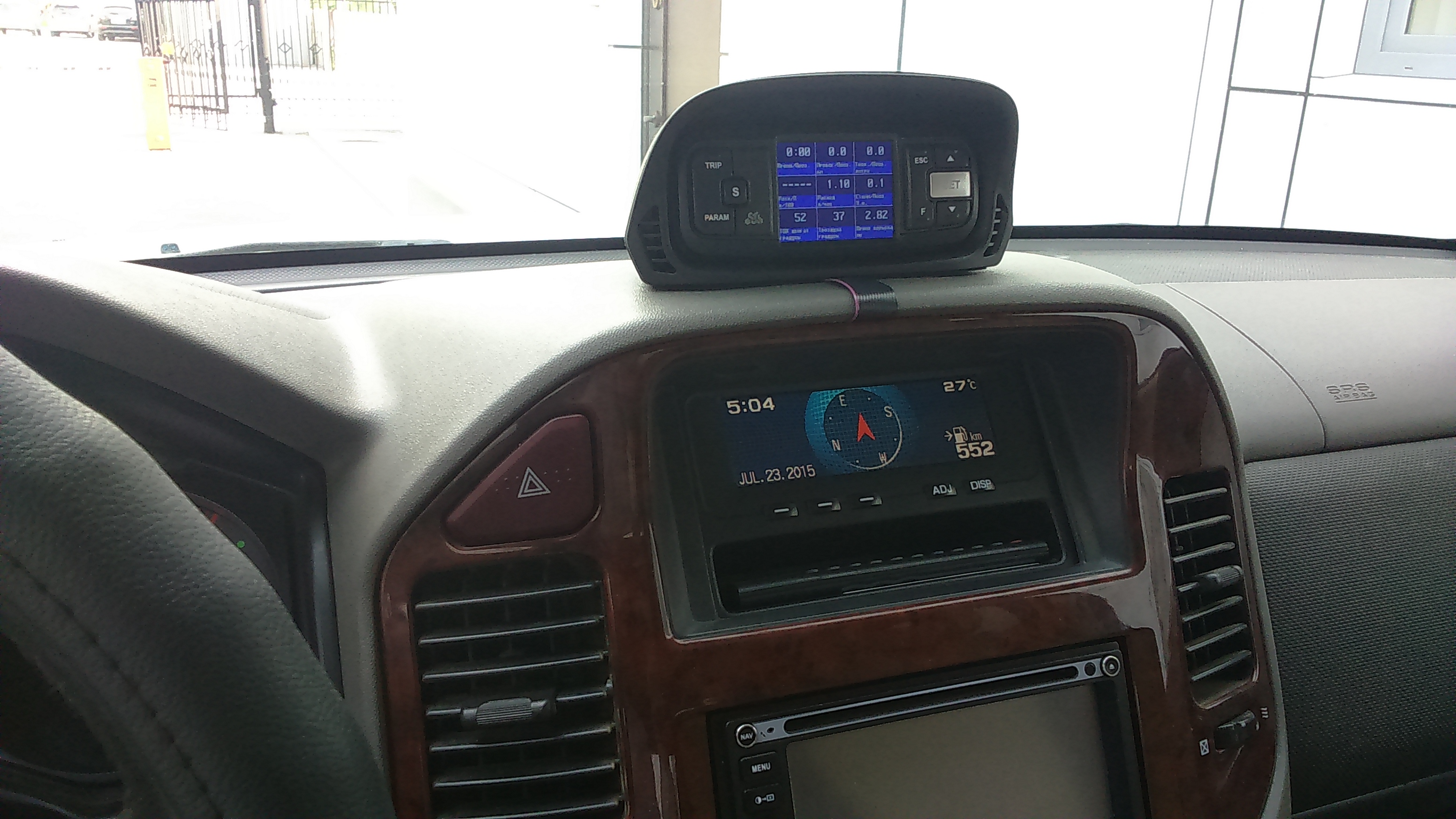

Вот температура
HiTEX
Сообщения: 7031
Двигатель:: 6G72 24V
Откуда: Алма-Ата
Благодарил (а): 80 раз
Поблагодарили: 340 раз
Сообщение HiTEX »
Температура чего? Забортного воздуха?

HiTEX писал(а):Температура чего? Забортного воздуха?
И печки тоже. До этого все в милях было и фаренгейтах
