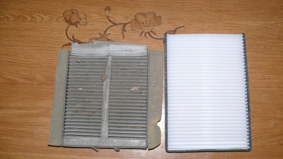

К вопросу о нужности фильтра, в том числе и зимой. Стоял с осени по сегодня месяцев 5. Что-то печко не дует совсем подумал я
, пора фильтр поменять.
Пробег 99.9% по городу. На пыльные грунтовки вообще не выезжал. В складках это песок лежит.

Олег.... писал(а):К вопросу о нужности фильтра, в том числе и зимой. Стоял с осени по сегодня месяцев 5. Что-то печко не дует совсем подумал я, пора фильтр поменять.
свой фильтр как обычно в октябре поменял,но уже печа чую хуже стала дуть,пора продуть фильтр.
