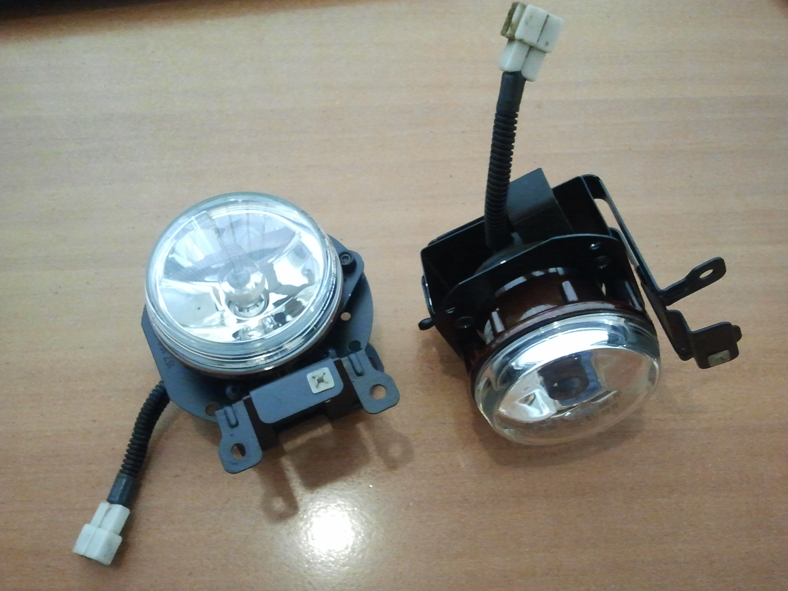

После того, как неустановленные злоумышленники сняли "родные" противотуманки, а тайваньские DLLA 038 прожили 2 зимы, сделал туманки на базе штатного кронштейна и оптического модуля HELLA 90 мм. Вот что получилось. (см. фото). Правда, пока еще их не тестировал.

Заказал Хэлу,спасибо за фото.

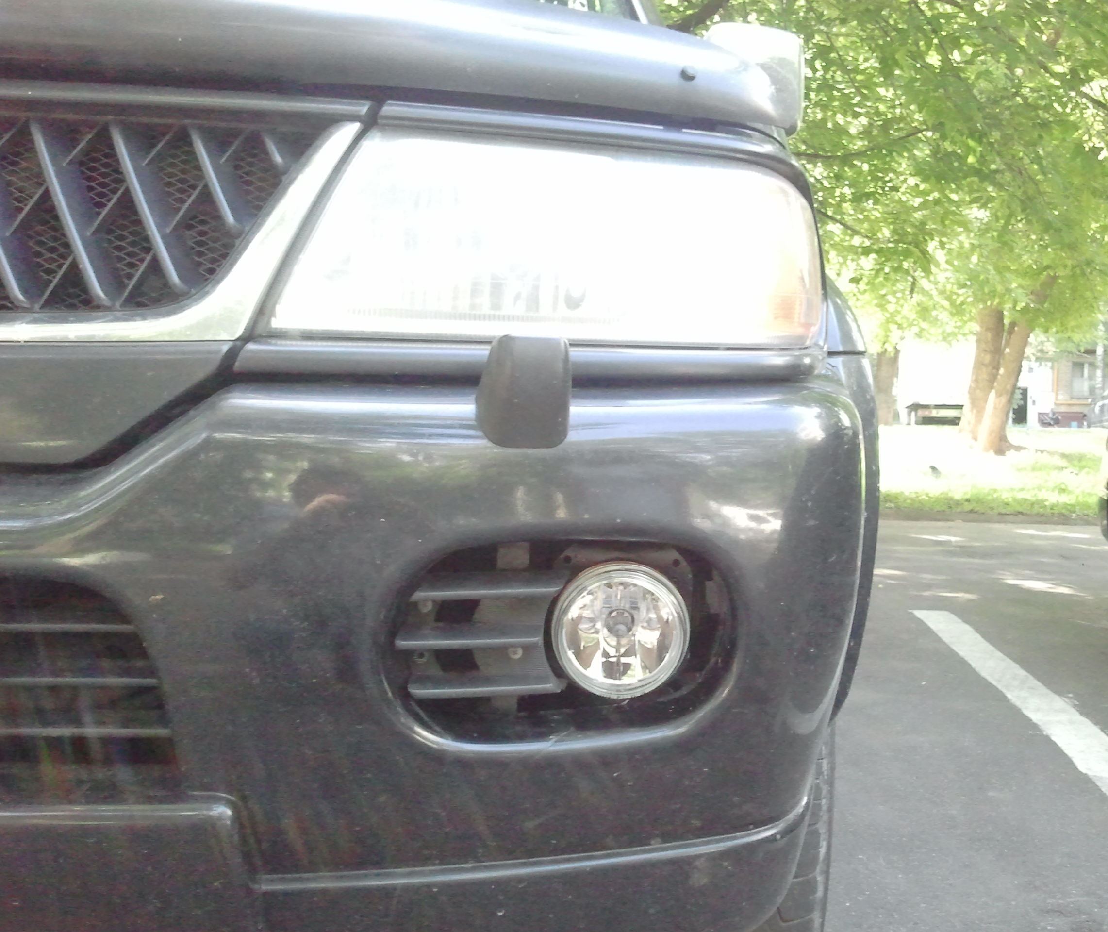

Вот так получилось после установки. Светят гораздо лучше.
В собранном состоянии

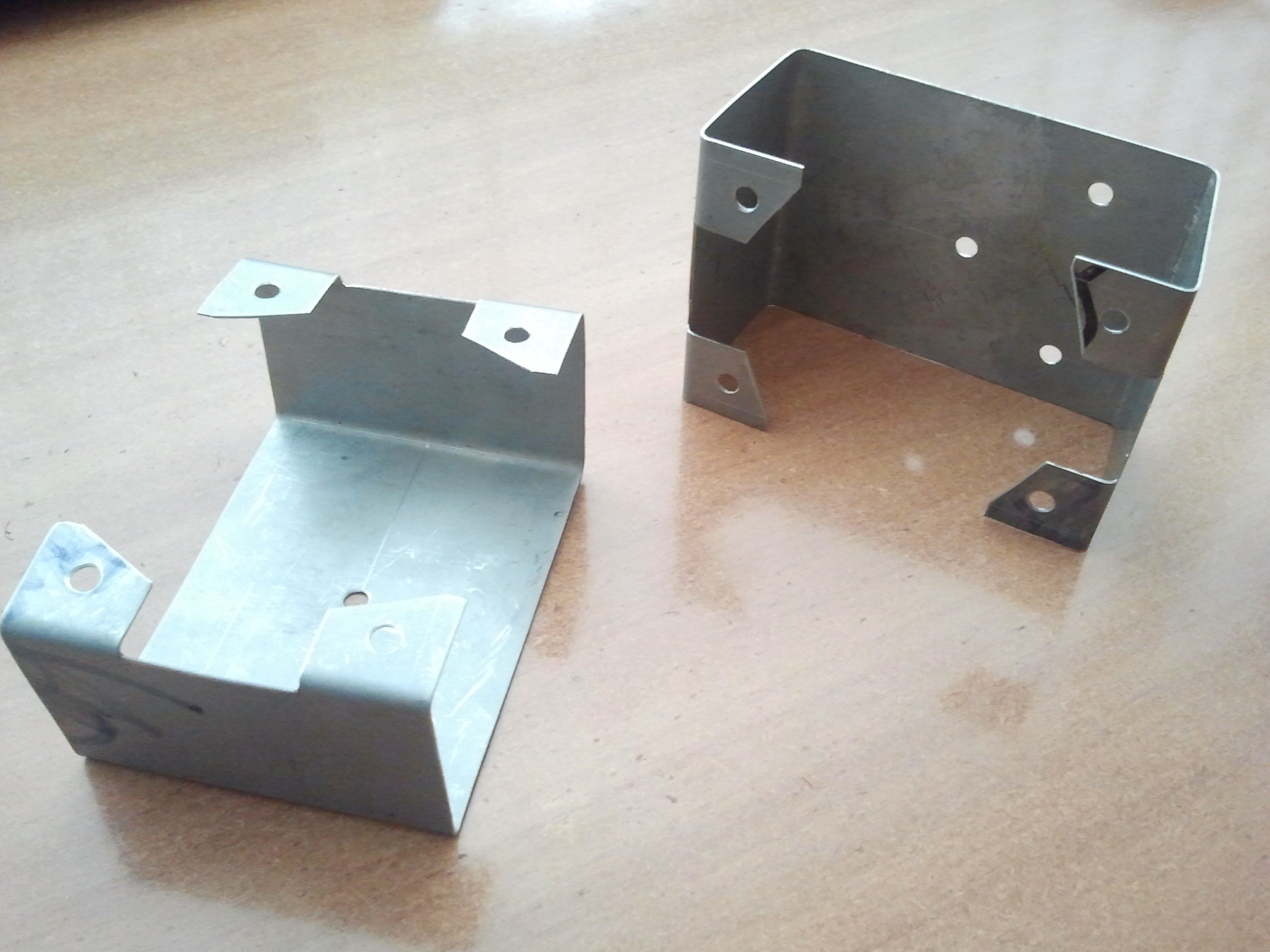

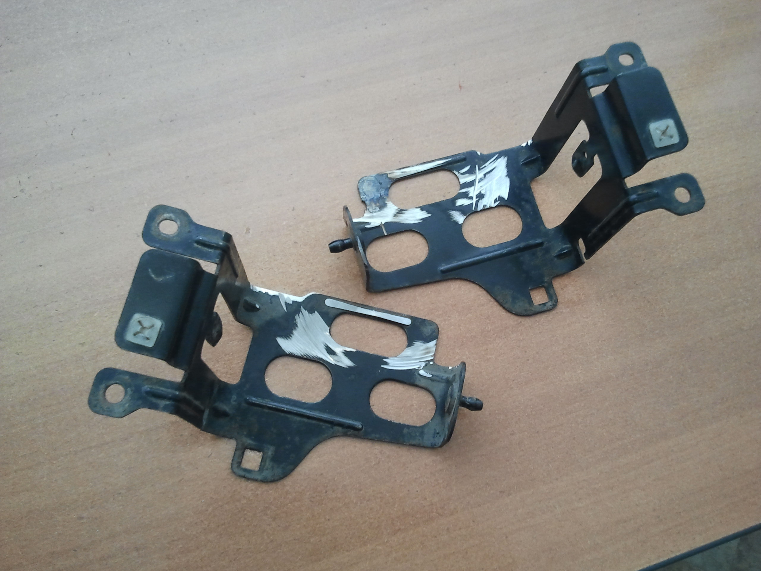

Проблем особых не было, но пришлось подпилить болгаркой штатные кронштейны и изготовить 2 переходных кронштейна. см.фото

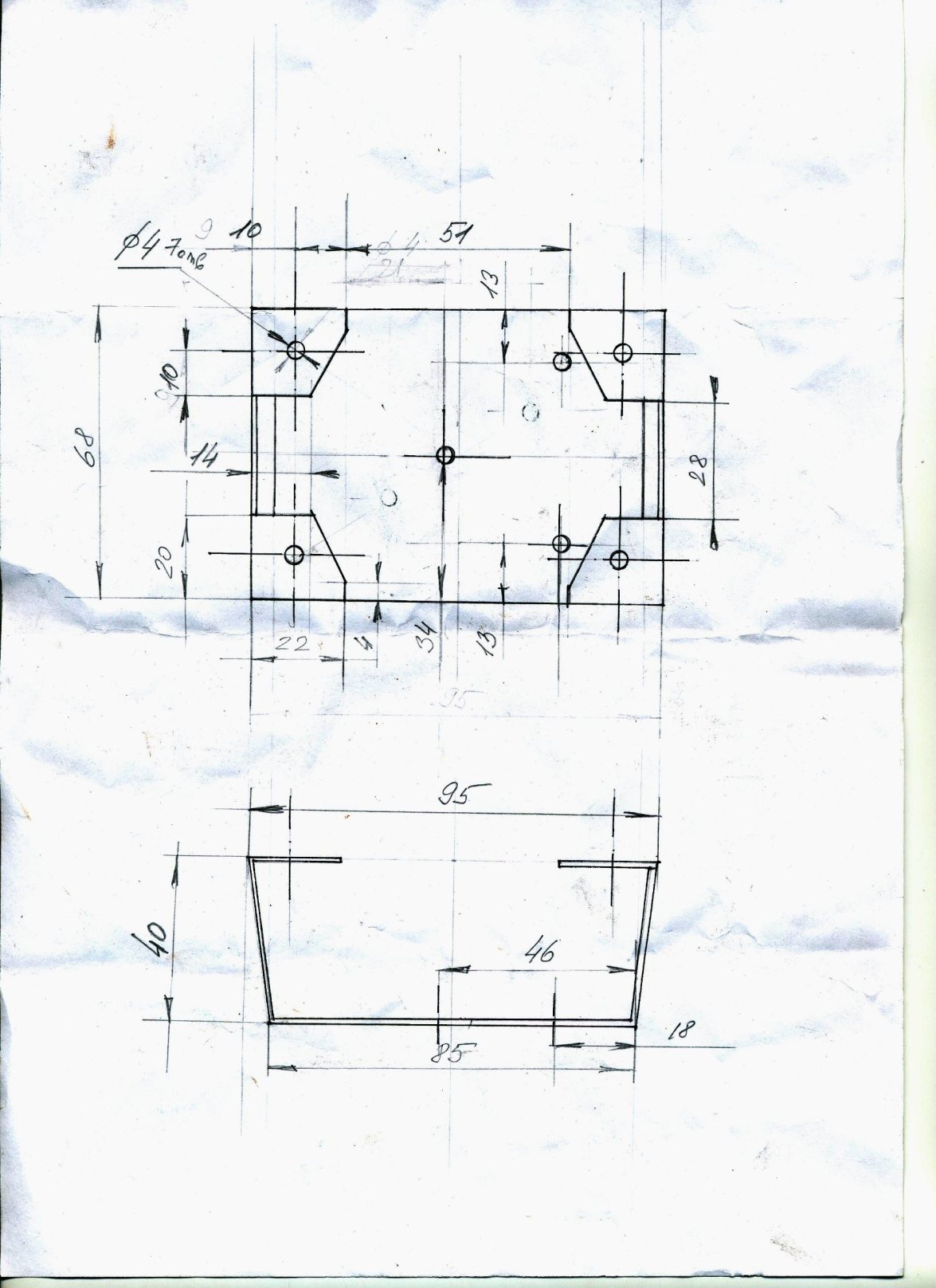

Обязательно нужны резиновые крышки. При установке фар в бампер еще пришлось подогнуть верхнюю часть фланца, который на опт. модуле. Т.к. он цепляет за крепежный элемент в бампере. Могу, если нужно, выложить чертеж кронштейна-коробочки.

Сасибо Andrey9696 !Черчёжик был бы не лишним.

Чертеж кронштейна. Материал - нержавейка 0,5 мм (другого не было под рукой)
