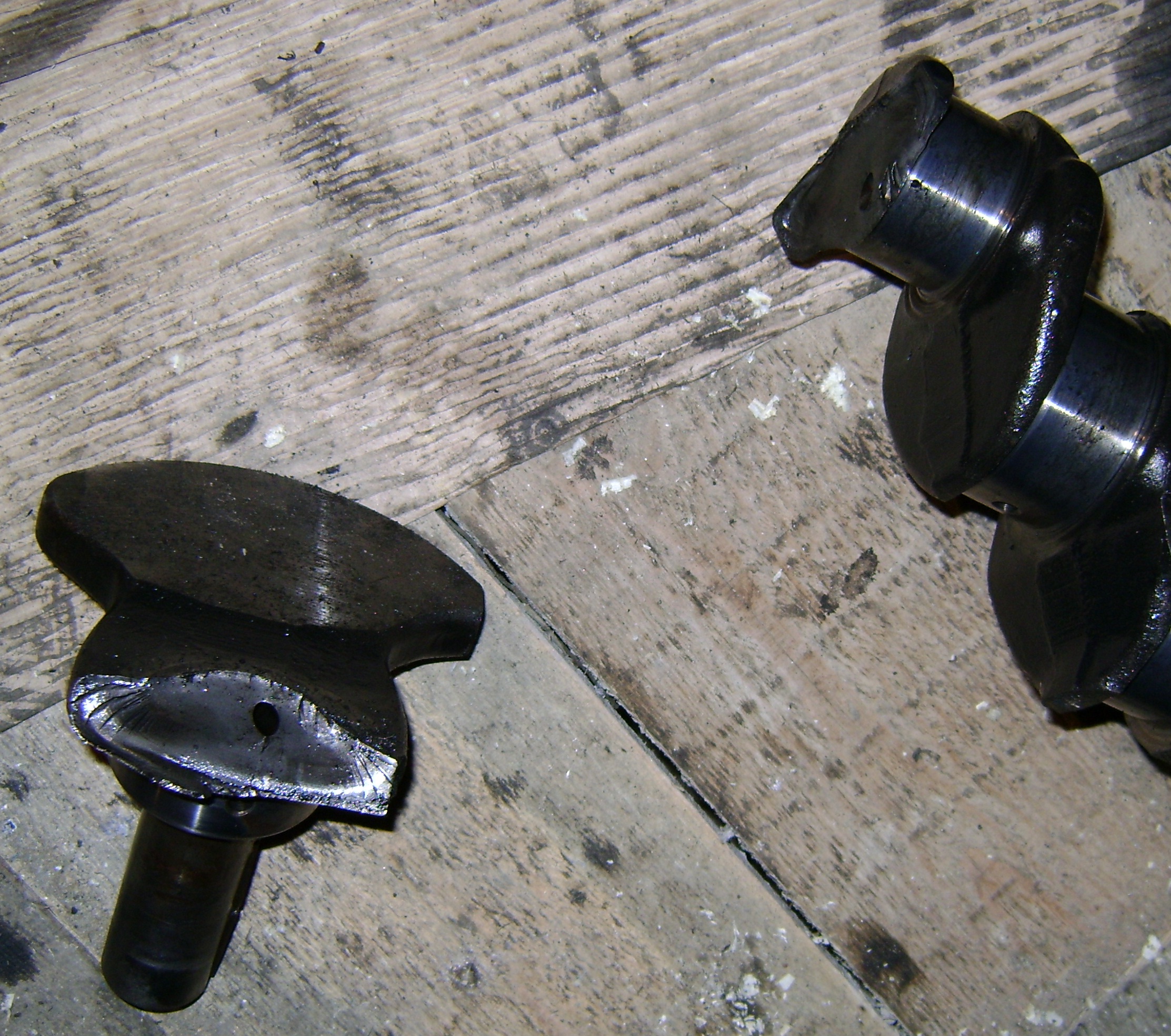

И какой вал брать не понял я ???? Их тут много , а по сути одни и теже и цена разная , я в замешательстве

Мне вот интересно , цена нашего вала и корейского сильно отличается?! . А то что то цены пугаю , думал поставить родной и не мучить голову с увеличением объема )) .
Мой вал вообще не понятно почему порвало ))) Кстати капиталили двигделаль пол года назад и мотористы шлефовали вал , может это из за их корявых рук )))
