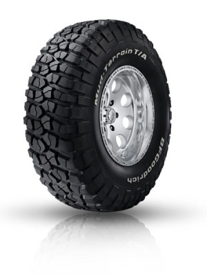

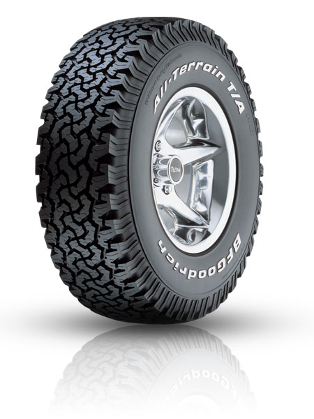

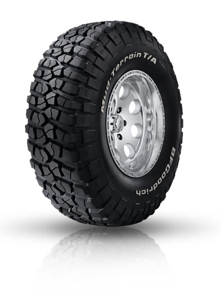

Re: Начало-поставлены 32 Гудричи:)
Скорее всего потому, что профили у них разные КМ2 несколько зализаны грунтозацепы, в у АТ острее - сравни:arcanoid_13 писал(а):дык это понятно, непонятно как пролезаютValion писал(а):по данным производителя у тебя 31,2" у Андрюхи 31,9"
