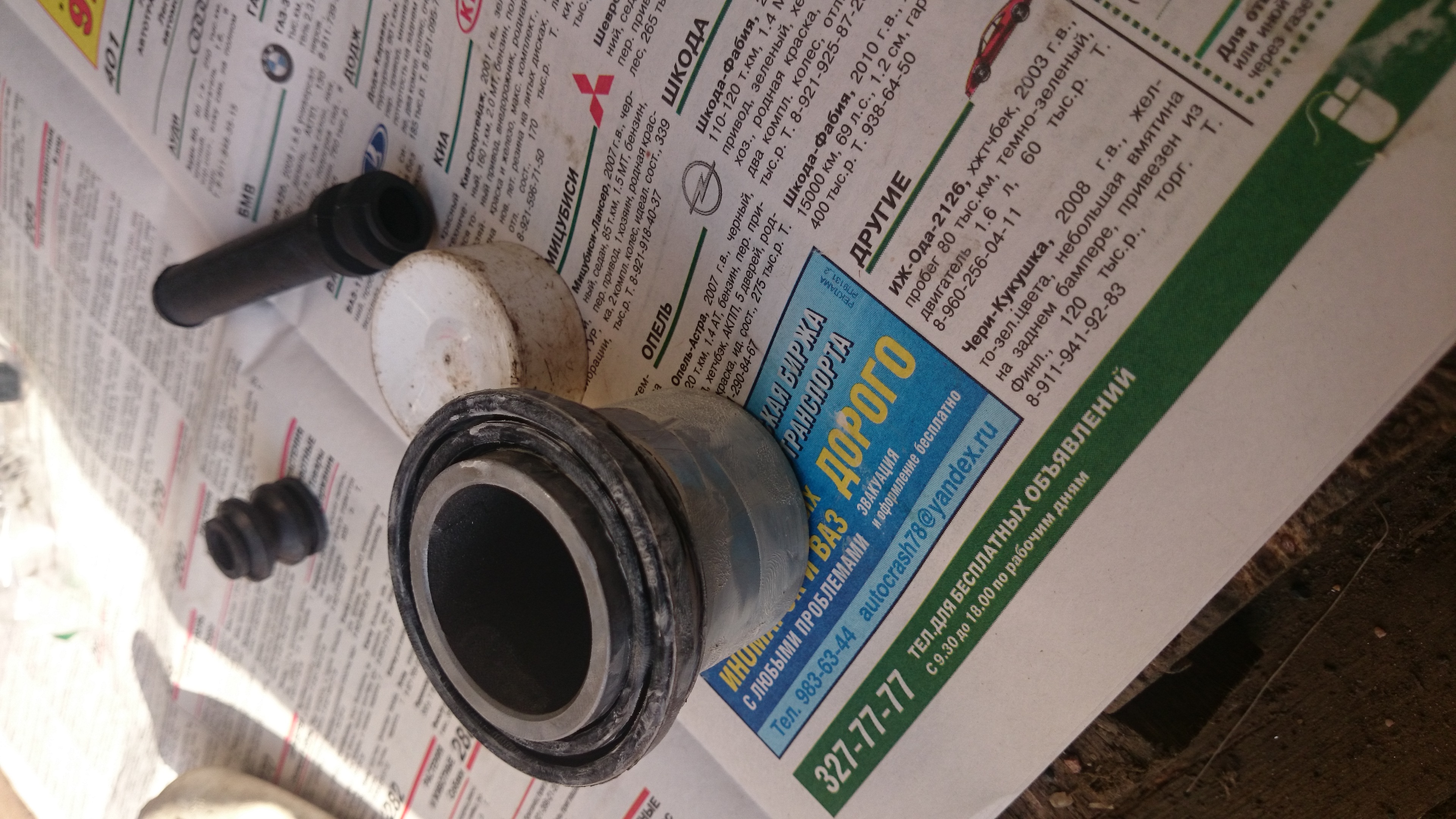

Step86 писал(а):
hc2hunter писал(а):
ctvtysx писал(а):Хочу подсказать как достаточно легко вставлять поршни. Надо вырезать кусок пластика(например от канистры-желательно тонкостенную)размером примерно 15 на 6см(чтоб поршень обернуть вокруг с небольшим запасом)скрутить его и вставить в суппорт внутрь резины, потом слегка вытянуть чтоб пыльник вытянулся и в пластик вставлять поршень, и дальше вытягивая пластик натягиваете пыльник на поршень.
то же самое удобнее не с пластиком, а с куском пивной банки )))
очень тонкая и упругая жесть.
делал с пластиковой обложкой от брошюратора, получилось быстро

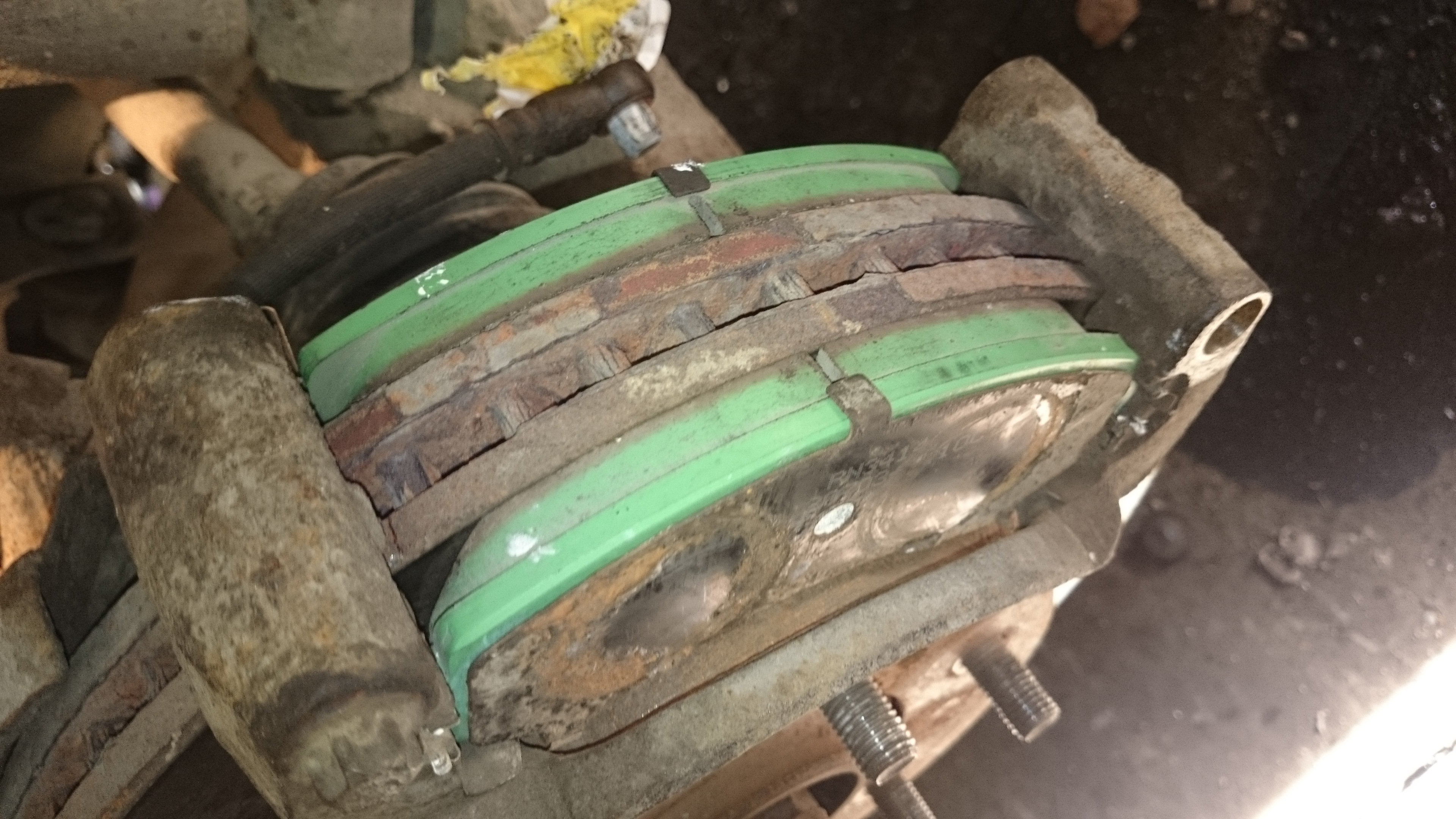

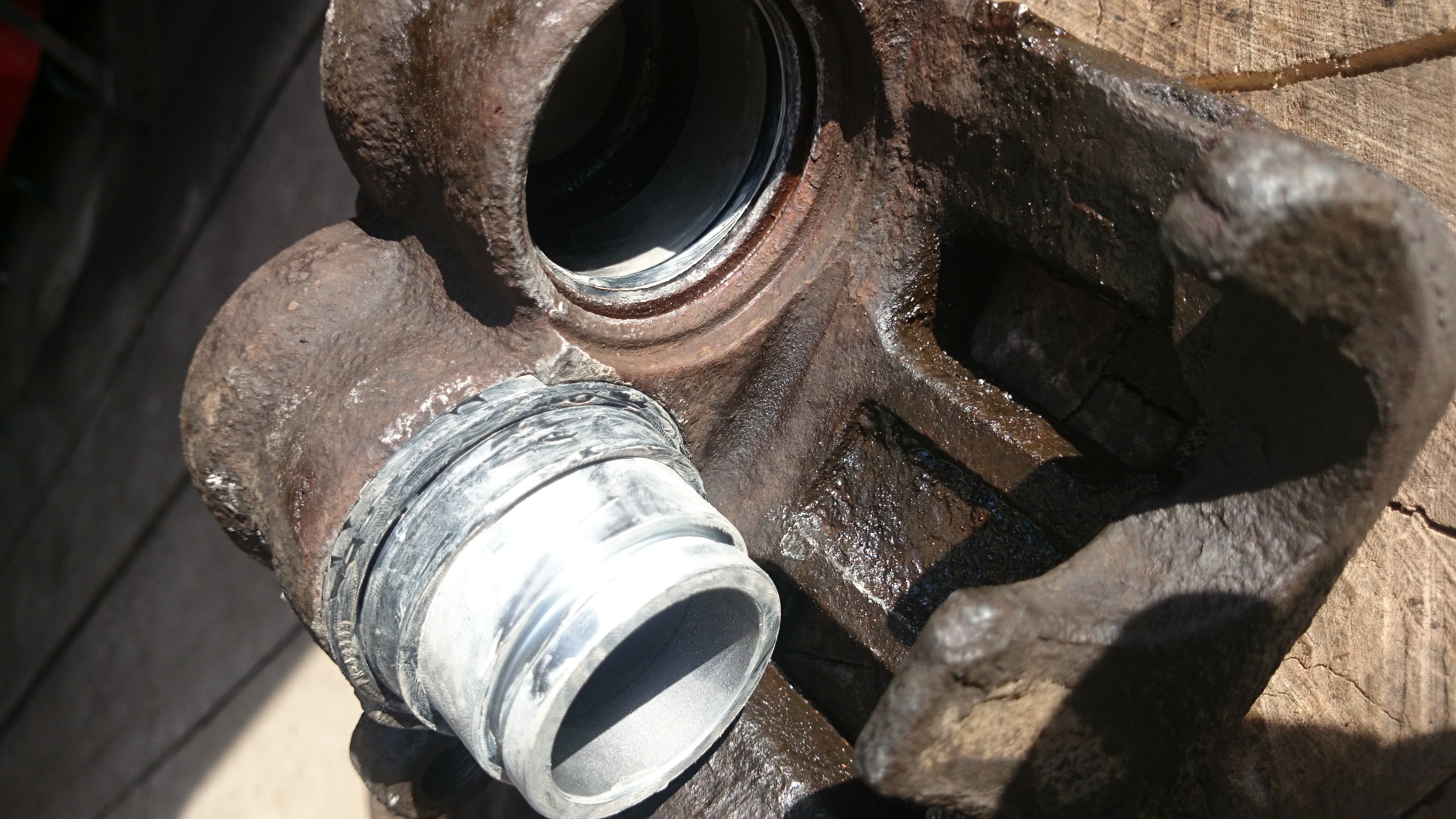

Сначала надо одеть пыльник на поршень, стянуть его вниз, а затем спокойно вставить в суппорт. :*YES*:
Затем вдавливаем поршень и пыльник сам садится на место.
Использовал смазку МС-1600

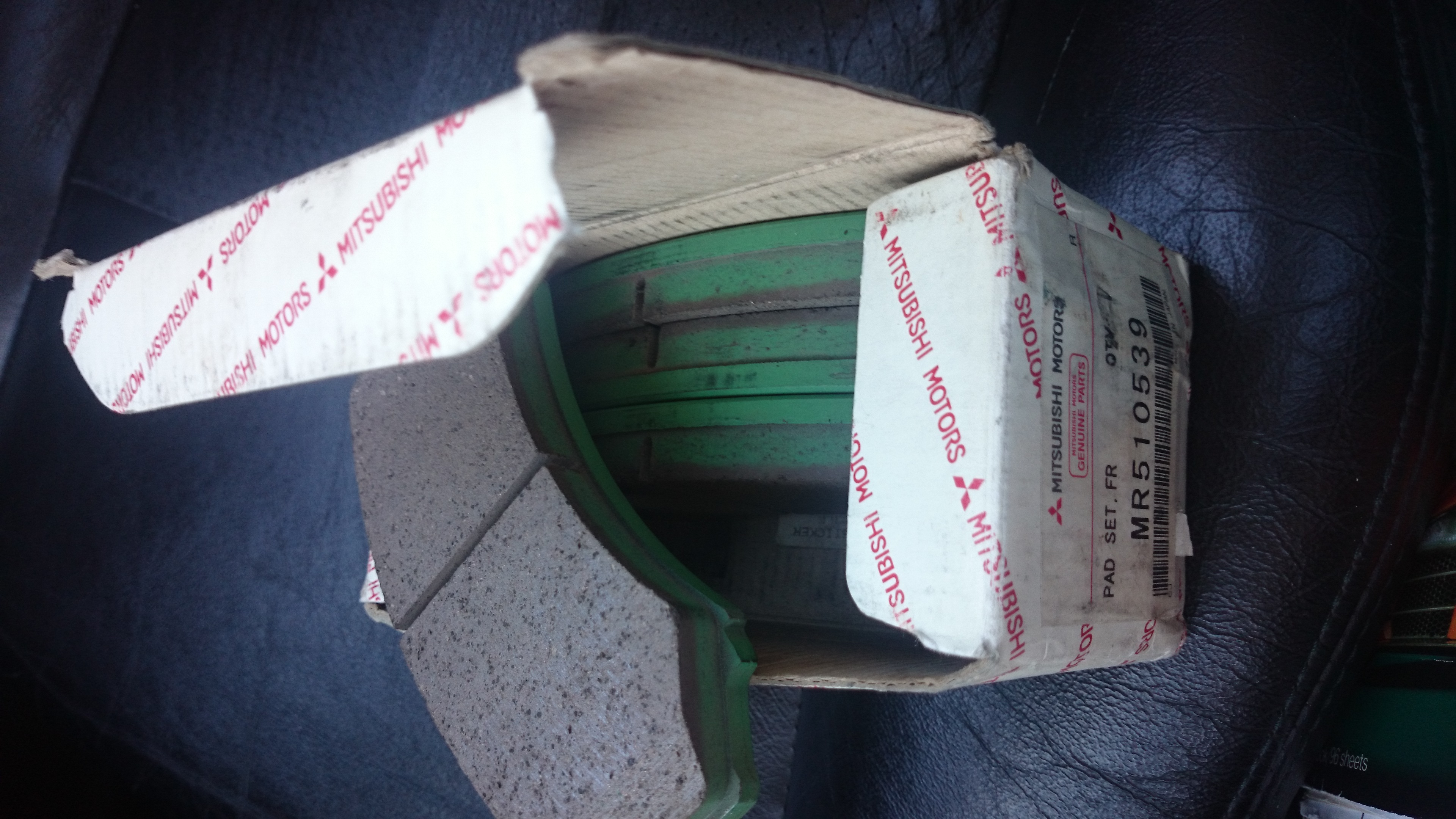

Ремкомлект Frenkit
Поставил оригинальные колодки ::-D:
Покатаюсь, отпишусь, чем они отличаются от других.

Стёпка писал(а): Сначала надо одеть пыльник на поршень, стянуть его вниз, а затем спокойно вставить в суппорт. :*YES*:
Нет гарантии, что бурт пыльника правильно заправиться в канавку.
Именно так сделали в сервисе. В итоге треть бурта пыльника оказалась снаружи, а через некоторое время выдавило весь пыльник. Пришлось менять поршень, пыльник.
Использовал тоже смазку МС1600.
После заправки, выравнивания и уплотнения в монтажную канавку бурта пыльника плунжер заводил в пыльник просто руками. Плунжер, естественно, тоже смазан. ну а дальше вобще все как по маслу.

Гарантия того, что бурт пыльника правильно сядет в канавку- заправить его туда самому, перед тем, как вдвинуть поршень. :;-):

всем привет!Хелпми..подскажите сколько нужно пластин комплектов MR 510540 на переднюю ось? 2 или все таки 4,на каждую сторону по 2шт..На каждую колодку по по пластине? А то чет сомнения одолели..заказал к-кт,приехало 2 пластинки.. :)

Вы правы немного странно, возможно кросс кривой написано что комплект на переднюю ось, а по фото 2 шт в упаковке. В упаковке хороших колодок они идут сразу на калодках и их 4.

SmoAG писал(а):Вы правы немного странно, возможно кросс кривой написано что комплект на переднюю ось, а по фото 2 шт в упаковке. В упаковке хороших колодок они идут сразу на калодках и их 4.
Заказал в общем еще один к-кт,чтоб все по уму..было! :)
