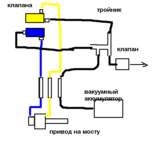

спасите !!!!!!!!!!!!!!!!!!!!!!!! ни черта не могу разобраться с передком!!!!!!! Вакумник норма. трубки норма. электрика работает, но лампы на индикаторе не тухнут так и моргают!!!!! может схема подключения трубок напутана? может быть такое? одна трубка свободно висит не подключена и выходов больше нет. висит возле накопителя( не знаю как больше его назвать ) в книгах нет этих схем!!!!!!!!! По книге очучение что машина собрана из разных!!!!

Сообщение Pteradaktel »
mysorok, попробовал "нарисовать" эту систему. Айвазовских и Шишкиных прошу некритиковать)))
как то так

mysorok писал(а):спасите !!!!!!!!!!!!!!!!!!!!!!!! ни черта не могу разобраться с передком!!!!!!! Вакумник норма. трубки норма. электрика работает, но лампы на индикаторе не тухнут так и моргают!!!!! может схема подключения трубок напутана? может быть такое? одна трубка свободно висит не подключена и выходов больше нет. висит возле накопителя( не знаю как больше его назвать ) в книгах нет этих схем!!!!!!!!! По книге очучение что машина собрана из разных!!!!
Набраться терпения и вперед.
1 Вывесить переднее правое колесо
2 откинуть подачу вакуума от клапанов
3 откинуть (предварительно запомнив откуда какая) две трубки от клапанов ( которые идут к исполнительному цилиндру) ссиней и желтой метками
4 завести машину и подать вакуум к одной из двух. Потом ко второй.
Если снять защиту со штока, то должно быть перемещение. Повернуть колесо по ходу. Если зацепилось с дифом - этот шланг для включения, а другой для выключения.
5 если все ОК , то пытаешся повторить с клапанами. На один контакт подается напруга, а другой при включении получает корпус с датчика ИНДИКАЦИИ ВКЛЮЧЕНИЯ 4ВД.
Дал корпус на сторой контакт- щелкнули клапана-включился мост.
Снял корпус- ушло зацепление.
Если наоборот -поменял трубки на лапанах местами.
Во как-то так.
По поводу моргания переднего моста - на реле блокировок должно поступить ТРИ сигнала на землю.
Выбор 4ВД, датчик включения 4ВД и датчик включения на переднем мосту. Только тогда не моргает!!!!

Блин шланги без меток цветовых!!!! запутался!!!! почему то один шланг на прямую от насоса подключен к мосту!!!!! попробовал по схеме подключить не срабатывает хотя клапана живые!!!! за что отвечает вакуумный аккумулятор и может в нём дело?

и на приводе один патрубок больше нет даже дырочки
