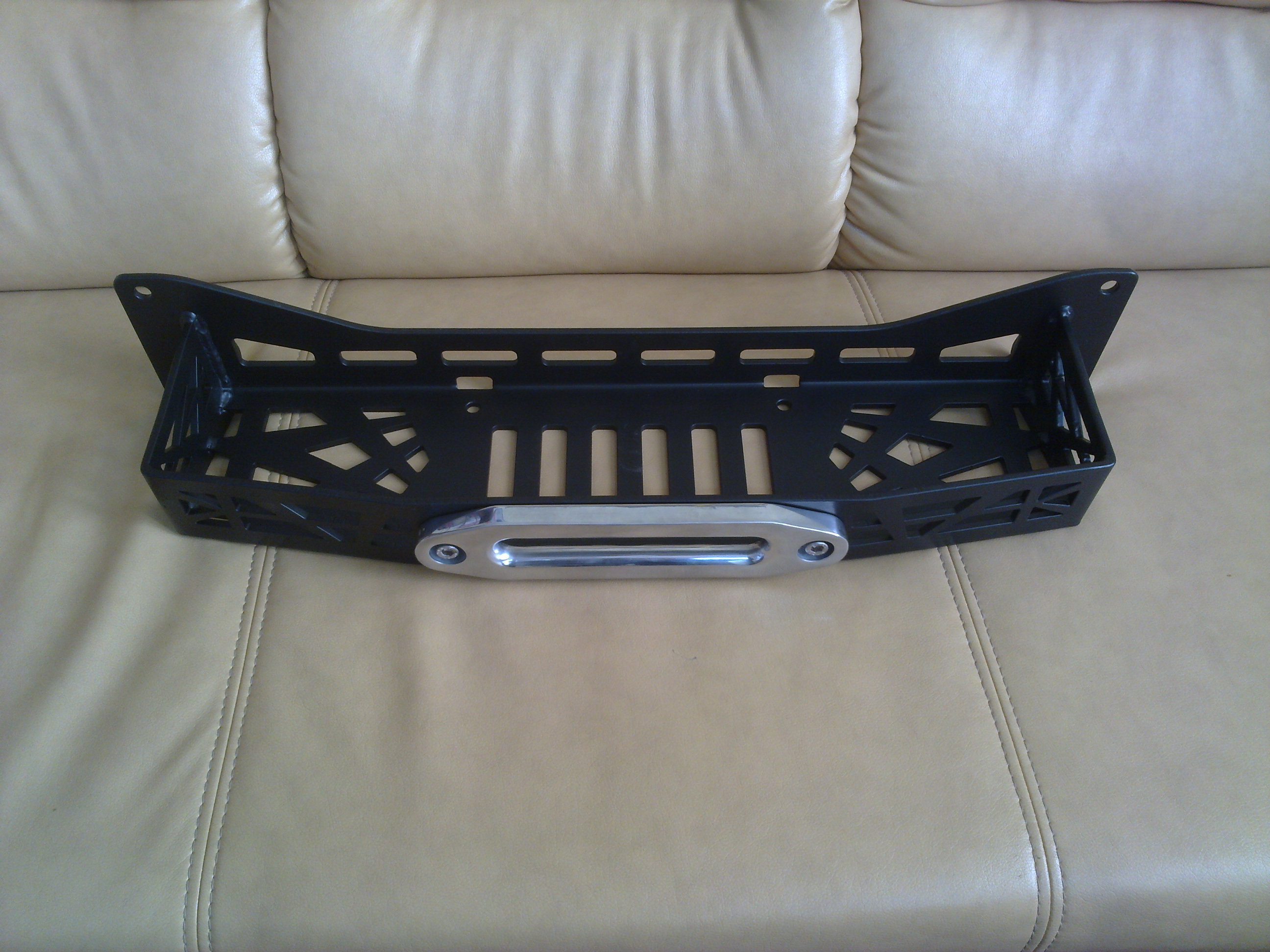

Площадка из стального листа 6 мм. Посчитали, раскроили, вырезали

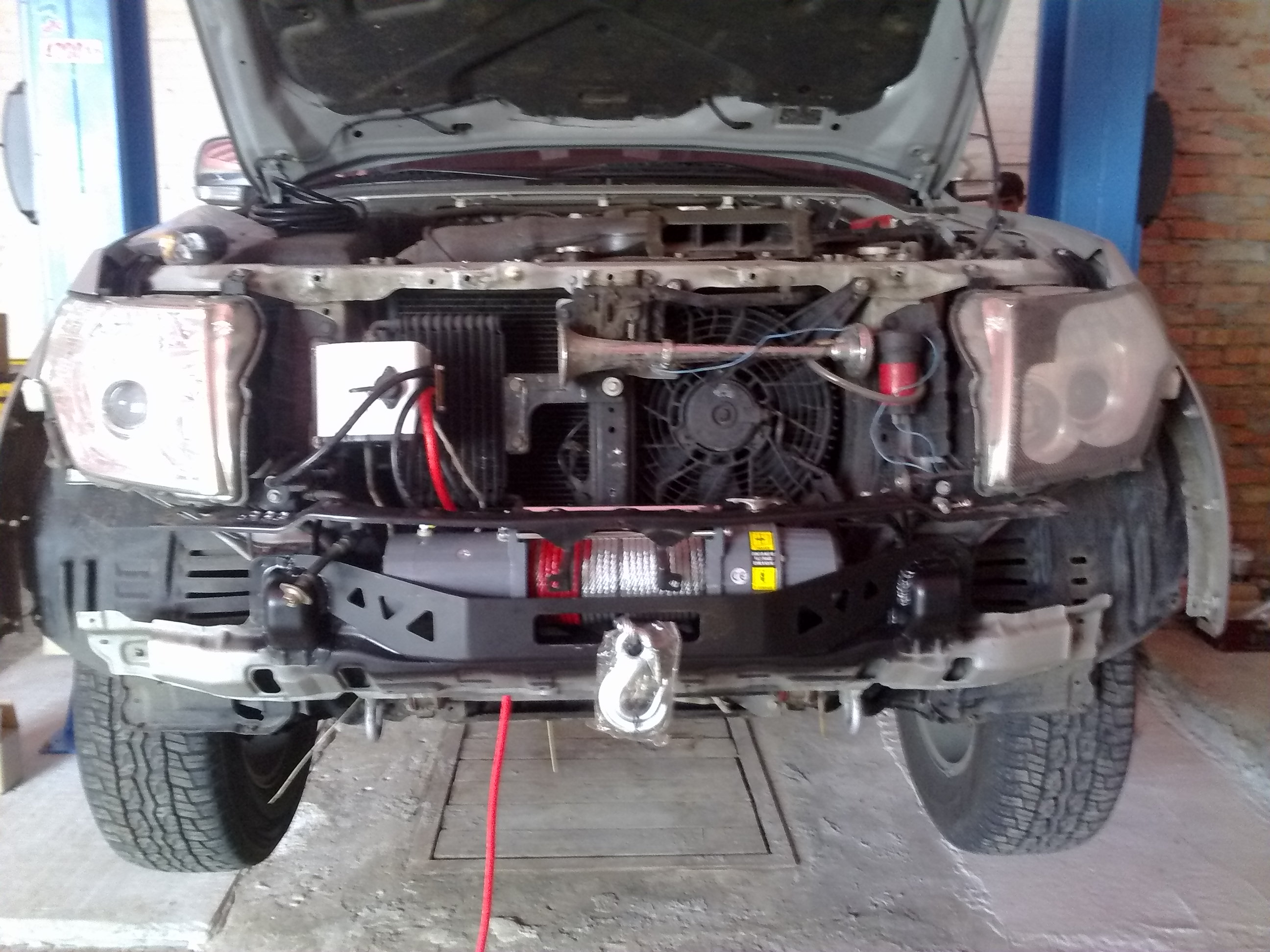

Лебедка в штатный бампер Паджеро Спорт. Отчет с фото.

Да, резак это вещь. У ребят которые устанавливали своего пока нет, отвозили на завод, из за этого процесс немного задержался. Но оно того стоило, площадка весит 10 кг.МШУ писал(а):круть! тож хочу лазерный резакNegoro писал(а):Вот и я обзавёлся лебёдкой, многое почерпнул в этой теме и выкладываю на суд общественности результат.
Лебеда - Комап 9000

Negoro
Суперски получилось! вот это действительно скрытая установка в штатный бампер!

Начал ваять на выходных в challenger. Он как раз как дорестайлинговый МПС. Площадку сделал, думал все ОК. Но нарисовалась проблема -радиатор АКПП стоит не как в европейцах и патрубки к большому радиатору вниз уходят перед лонжероном, к которому должна была лебедка вплотную прилегать.Dvorenin писал(а):ребята,а ктонибудь ставил лебедку в бампер до рестайлингового мпс? Помоему не влезет туда,бампер намного меньше.
Бампер действительно меньше и полностью утопить лебедку в него не получиться. Оставил в гараже у "кулибиных" поколдовать. В понедельник, думаю что то варить будем не как по описанной тут схеме. Уголки к раме не то что в нахлест, но и в другую сторону повернуть придется и сделать Тобразную пластину.
Мне предложили распилить лонжерон или вывести вперед лебедку. Я предпочел, чтоб лебедка торчала.
Бампер тоже придется резать на ширину лебедки.
Если получиться, покажу, что вышло.
Может есть у кого опыт такой установки?

Re: Лебедка в штатный бампер Паджеро Спорт. Отчет с фото.
Установил наконец то. Результат - не входит она в дорестаилнговый бампер. Выпиливается окно не только под ролики, но и под саму лебедку. Нужно ваять какой то "намордник". Я использовал штатный на бампере - лебедка скрылась, но носом цепляет.
Зато удобно обслуживать - лебедка на виду.

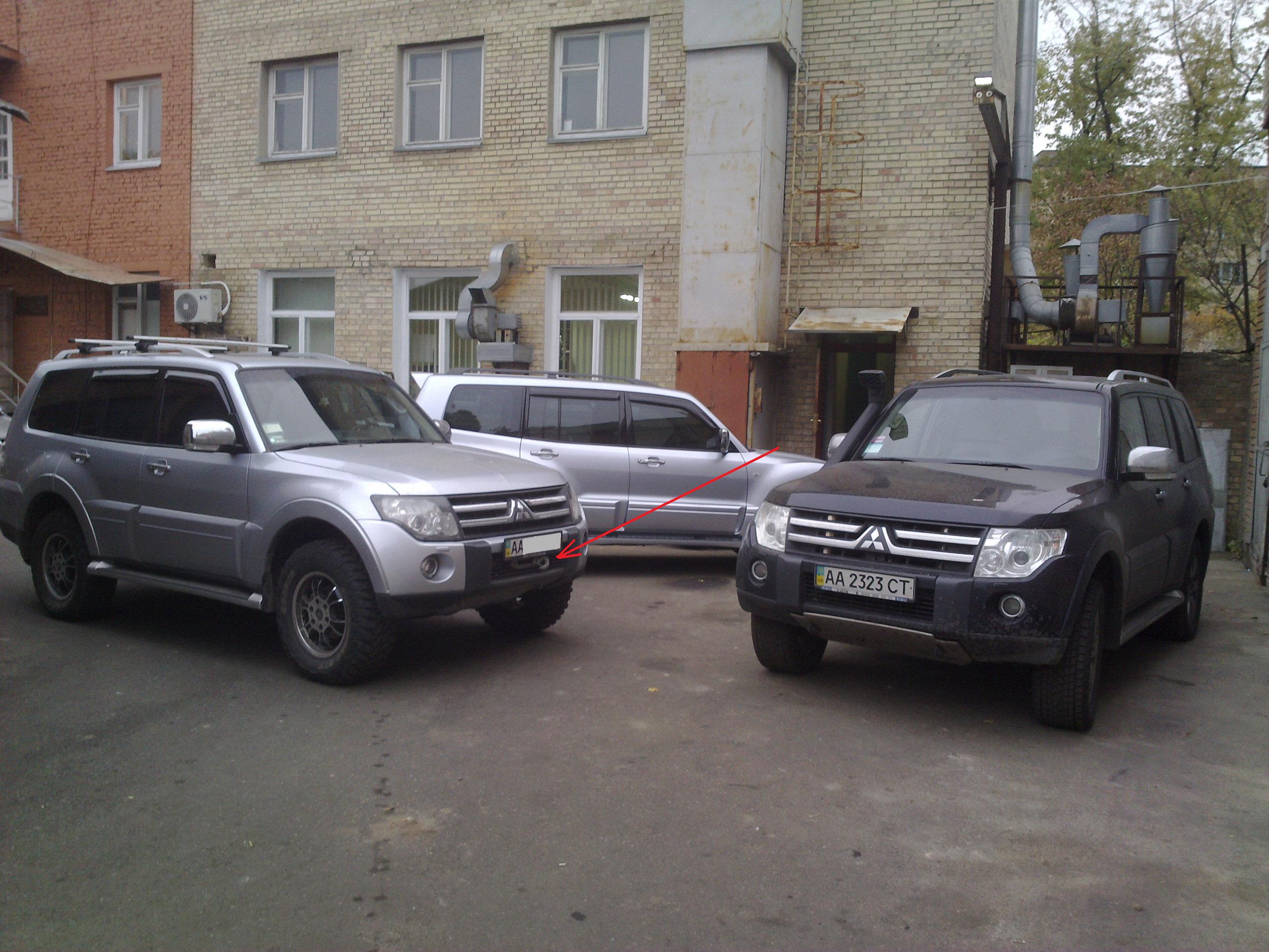

приезжай в Киев, сделаем. Гене Негоро (фото выше) делали мы.Пыж81 писал(а):А в новый спорт уже кто-нибудь установил лебедку в штатный бампер?
на фото вариант на Падж 4. Можно сделать что-то подобное.

Ребята - молодцы, красавцы! Отличная работа!!!nautilus писал(а):приезжай в Киев, сделаем. Гене Негоро (фото выше) делали мы.Пыж81 писал(а):А в новый спорт уже кто-нибудь установил лебедку в штатный бампер?

А как вы решаете вопрос с интеркулером? И можно в личку цену?nautilus писал(а):приезжай в Киев, сделаем. Гене Негоро (фото выше) делали мы.Пыж81 писал(а):А в новый спорт уже кто-нибудь установил лебедку в штатный бампер?
